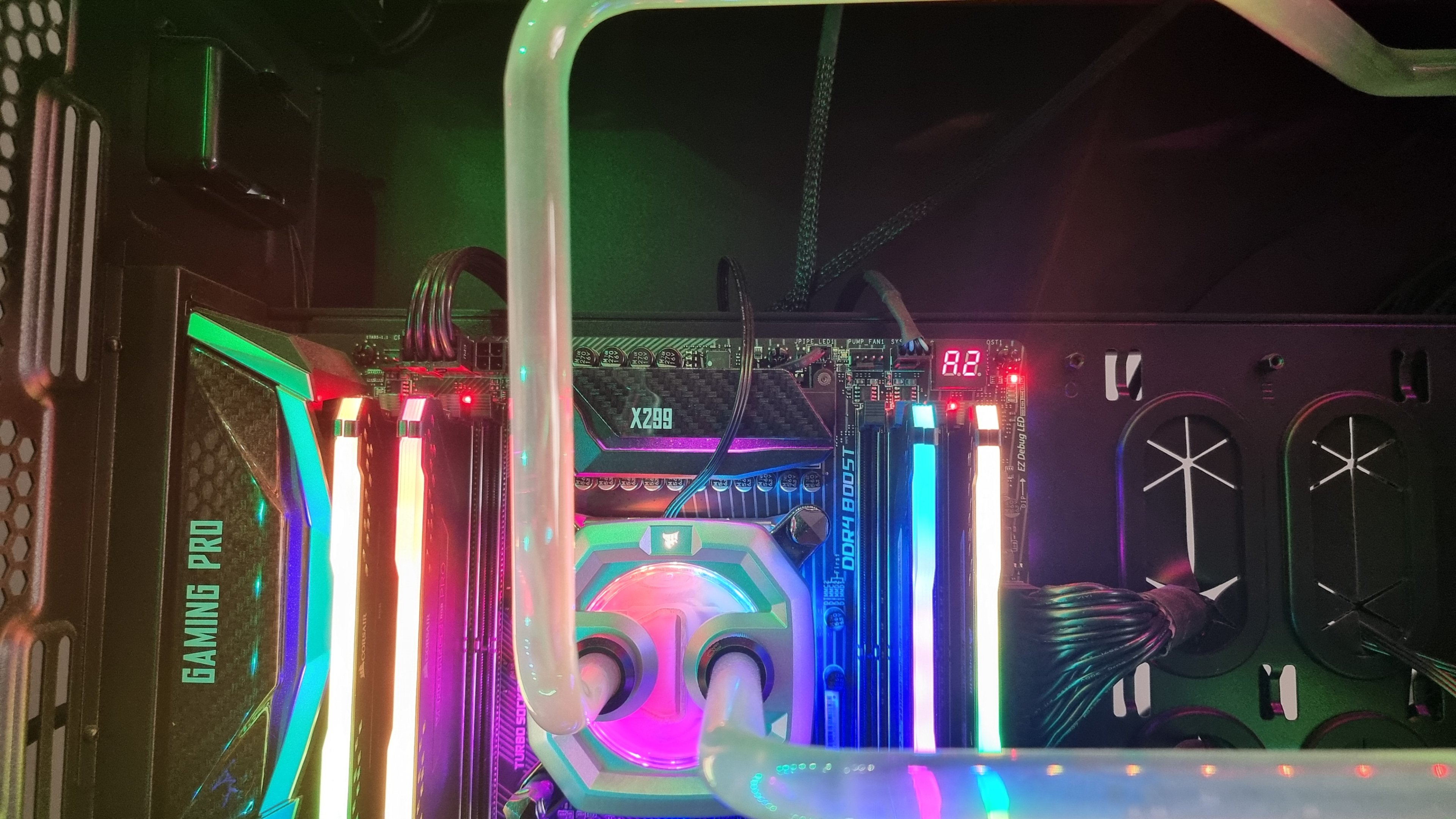

2. Guten Abend, ich hab Probleme mit meinem PC. Wenn ich ihn starte piepst er 3 mal und es kommt auf der LED der Fehler d6. Der verschwindet und dann kommt der Fehler A2. Das ist laut Motherboard Anleitung die IDE Erkennung....hat jem damit Erfahrung?

Nachtrag 2: Ich alle RAMS ausgebaut und hab mir mal nur 1 RAM geschnappt und ihn in einen Port gesteckt der davor nicht belegt war. Da fängt er dann an schnell zu piepen. Ich hab es wieder zurückgebaut, es kommt jetzt kein Piepen mehr aber der Fehler A2 wird trotzdem gesetzt.

Also als kleine Info, ich hab noch sämtliche Sachen getestet und herrausgefunden das mein Mainboard n Schuss hat.
1 von 4 PCI-E Slots funktioniert noch und mit 2 RAM riegel bootet das System.
Wenn ich auf ein anderen PCI-e Slot Wechsel dann kommt kein Bild mehr und die Graka wird nicht mehr erkannt.
