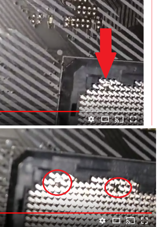

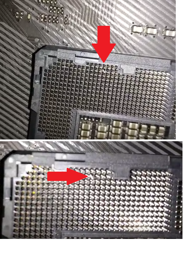

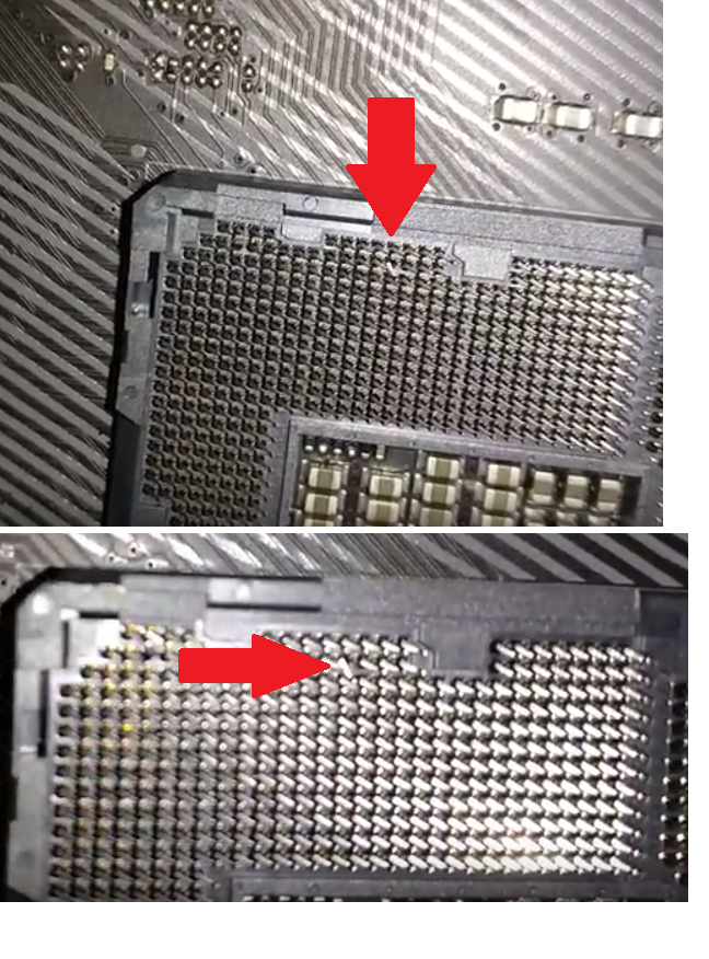

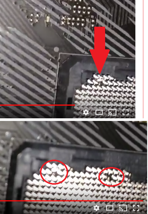

Konnte jetzt auf die schnelle so ein Teil nicht finden, habe aber die CPU raus genommen und ich glaube das Mainboard hat 2 Pin fehler.
Schaut mal bitte hier das ist doch kaputt oder?
https://youtu.be/qgd09_9eU8A
oben mitte und oben links sieht man doch gegen das licht das da 2 schief sind oder?
Soll ichs zurück schicken hab ja noch die 14 Tage drauf?
Hab das gleiche Problem mit dem Z370-f. Kein Bild nach dem Zusammenbau. Komm nur 1mal ins BIOS danach kein Bild mehr. Hatte einen verborgenen Pin.
