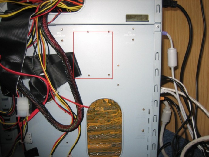

bestellen. Ein für mich persönlich sehr nerviges Manko ist allerdings der zwingende Ausbau des Mainboards, da der Kühler mit dem Mainboard verschraubt werden muss. Da mein Techsolo Z-Mod Silver Gehäuse ohnehin schon sehr eng ist und ich nicht bei jedem Kühlerwechsel das Mainboard demontieren will, ist mir nun ein wahrlich verrückter Gedanke gekommen.
Da das Gehäuse insgesamt aus einem ziemlich massiven Blech besteht, und der Mainboardschlitten genau an dieser Stelle nicht so stark belastet werden dürfte (so zumindest meine Theorie :D), ist mir der Gedanke gekommen, den Mainboardschlitten genau hinter bzw. unter dem Sockelpunkt "herauszuschneiden", um somit zukünftige Kühlerwechsel zu vereinfachen. Das Mainboard müsste also für zukünftige Kühlerwechsel nicht mehr demontiert werden.
Eine Pi mal Daumen Skizze hab ich unten einfach mal angehangen. Das Gehäuse hat schon einige Modifikationen erleiden müssen und ist somit eh nicht das Non Plus Ultra. Um das Gehäuse selber braucht man sich also keine Gedanken zu machen. Als letzte Endinformation möchte ich noch erwähnen, dass der neue Sonic Tower inkl. Kühler genau 855 Gramm - und somit eigentlich nur 100 Gramm mehr als mein derzeitiger Zalman -wiegen wird.
Was denkt ihr? Abgesehen von kosmetischen Zwecken, wäre der Mainboardschlitten trotz des mehr oder weniger großen Loches noch weiterhin stabil?

Wie du bereits erwähnt hast ist das ein Mainboardschlitten und keine Ladefläche für einen LKW.

ich gehe mal davon aus das du das mit nem dremel oder so machen willst, ohne das board auszubauen.
In diesem fall würde ich mir Sorgen darüber machen ob evtl. Metallspäne irgentwo nen kurzen fabrizieren.
Außerdem ist Vorsicht geboten, nicht das Mainboard gleich mit anzuflexen!
Wegen des Gewichts würde ich mir da keine allzu großen Gedanken machen. Ich kann mir eigentlich nicht vorstellen das sich deshalb diese Platte samt Mobo durchbiegt.
Aber das muß man halt testen :freak:

Das Board inkl. aller PC Komponenten würde vor dem Ausschneiden selbstverständlich ausgebaut :D

Wenn du die Kanten des neuen Lochs durch Umpfalzen oder ähnliches stabilisierst, denke ich nicht, dass es sich negativ auswirken wird. Der Mainboardschlitten ist ja letztendlich "nur" ein Träger für das Board, dass im Normalfall auch an 9 Punkten verschraubt ist.

Jup, der Mainboardschlitten wurde in meinem Fall mit 9 massiven Plomben verplomt. Wackeln oder verutschen wäre also ausgeschlossen.

Da der Mainboardschlitten hauptsächlich nur an den Rändern Stabililtät auweist und in "der Mitte" nahezu keine Halte- bzw. Tragfähigkeiten erbringen muss, wird das fehlende Stück Blech wohl keine Auswirkungen haben.
Werde mich dann in den nächsten Tagen mal ans Ausschneiden machen. Sollte ich nachher ein zusammengeklapptes Stück Blech in der Hand haben, sage ich euch bescheid :daumen: *ironie*

wie ich gerade feststellen musste, muss der Thermaltake SonicTower nicht mit einem Pentium 4 Board verschraubt werden. Stattdessen wird auch bei SonicTower auf das Retention-Modul zurückgegriffen :)
http://www.tweakers4u.de/image.php?pic=05/105/12_g.jpg
Die Folgerung daraus bleibt also ein vorerst unversehrter Mainboardschlitten :)
Mal sehen wie sich die 855 Gramm (!) so am Retention-Modul machen :freak: Die schönen Plastikpins, welche das Retention-Modul am Board halten lassen grüßen :lol:
