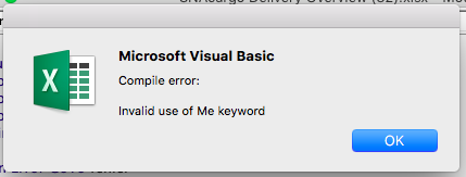

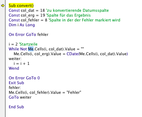

Hey,
ich hab versucht das Makro so laufen zu lassen, aber ich bekomme folgenden Fehler.
Woran kann das liegen?

Fehler war im Übrigen, dass du die Sub in den Quelltext der Tabelle kopieren musst. Nicht ins Worksheet.
