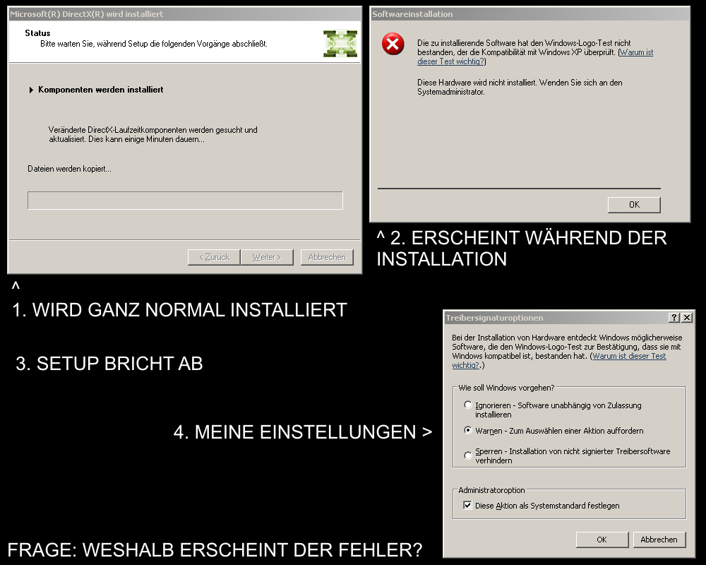

hallo,
ich habe bei der Installation ein kleines Problem. Schaut euch mal den Screenshot an, den ich mit an das Posting angehängt habe. Nach wegklicken der Fehlermessagebox wird dann nurnch angezeigt: "Konnte Datei nicht kopieren".
Ich habe eine Offline-DirectX9 Version, die die Dateien nciht von MS downloadet. Ich installiere es unter Windows XP.

@ Hellraiser
Dasselbe Prob habsch auch... mit XP Pro
Habe dann mal XP neu istalled und gleich nach der Install DX9 drübergepumpt, siehe da geht...
Also wenns probleme gibt DX9 zu installen, einfach XP neu draufmachen und gleich nach der 1. Desktop meldung DX installen.
Funzt 1a!

oh, cool, hier wird ja doch noch geantwortet! thx.
also hab schon ein neuen thread eröffnet. im andwendungsforum. Dort habe ich folgeden Hinweis bekommen: Der Krypto-Dienst muss aktiviert sein, dann funktioniert es mit der installation.
