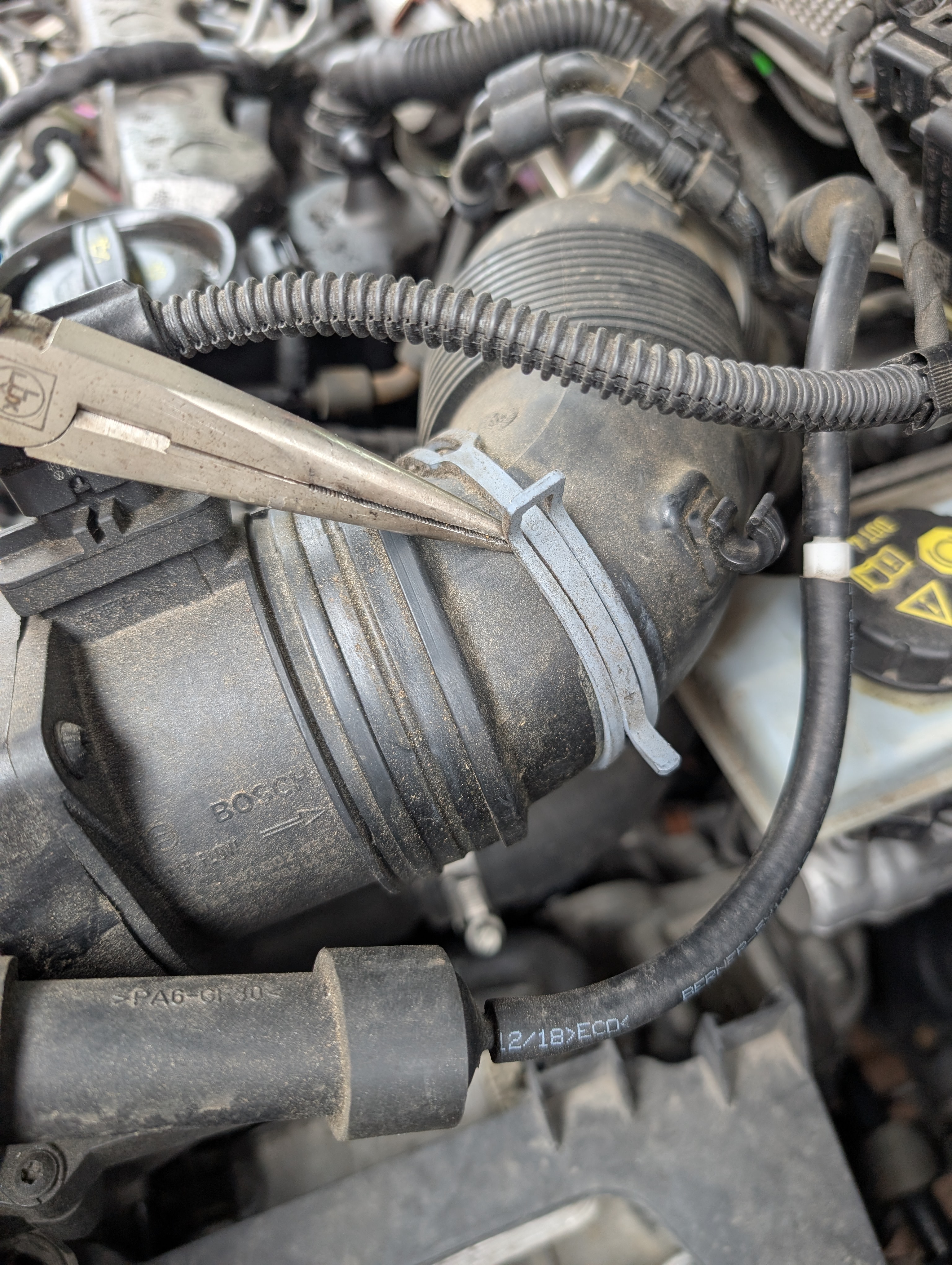

Ich babe am 28.02. bei ATU meinen Service machen lassen, VW Passat B8 2016. Ungefähr nach 5-6 Wochen blinkte erstmal die Zündspule auf im Dashboard.
Das passierte dann immer wieder sporadisch aber nicht durchgehend. Sprich ich steige morgens ins Auto kein blinken, zum Feierabend blinkts dann. Dann tagelang nichts etc.... Heute dann steige ich ins Auto Zündspule blinkt, Motorkontrollleuchte leuchtet durch gehend gelb. Hatte dann Marderbiss im Verdacht und mich bissl umgeschaut im Motorraum auf der Suche nach Marderschäden. Nach ca. 1 Stunde fiel mir auf, der Luftfilter ist nicht richtig verschlossen, die Klemmschelle sitzt nicht da wo sie sollte sondern immer noch in "Wartungsposition". Sprich mein Auto hat jetzt paar Wochen lang falsch Luft gezogen. Motorkontrollleuchte blinkt. Na toll.
Wie gehe ich jetzt am klügsten vor? Wer haftet für eventuelle Folgeschäden? Beweispflicht? Luftfilterwechsel wurde von ATU durchgeführt.
Freue mich über alle Tips und Hinweise.
Grüße!

Was hast du für eine Motorisierung?

Ich glaube nicht das der Fehler von dem Schlauch kommt. Die Schelle verhindert nur das der Schlauch abfällt.
Die Anzeige bedeutet auch nicht das die Zündspule defekt ist, sondern das etwas mit dem Zündsystem nicht stimmt.
Reaktionen: Tornhoof
Eben. Durch den Verschluss wird der Schlauch nicht dichter oder undichter.
Code auslesen lassen bei einer Werkstatt die vertrauenswürdig ist
Reaktionen: piepenkorn und VmaxGunni
Schaut nach einem 2L Diesel aus, der hat keine Zündpule. Eventuell blinkt die Glühwendel für die Glühkerzen. Da wird dann wohl eine defekt sein. Am besten Fehler auslesen lassen. Ja und eine lose Schelle, kann zu Falschluft führen, da die Luft am Luftmassenmesser vorbeiströmt.
Zuerst mal in eine Werkstatt des Vertrauens gehen und den Fehler auslesen lassen, alles andere ist Kaffeesatz lesen.

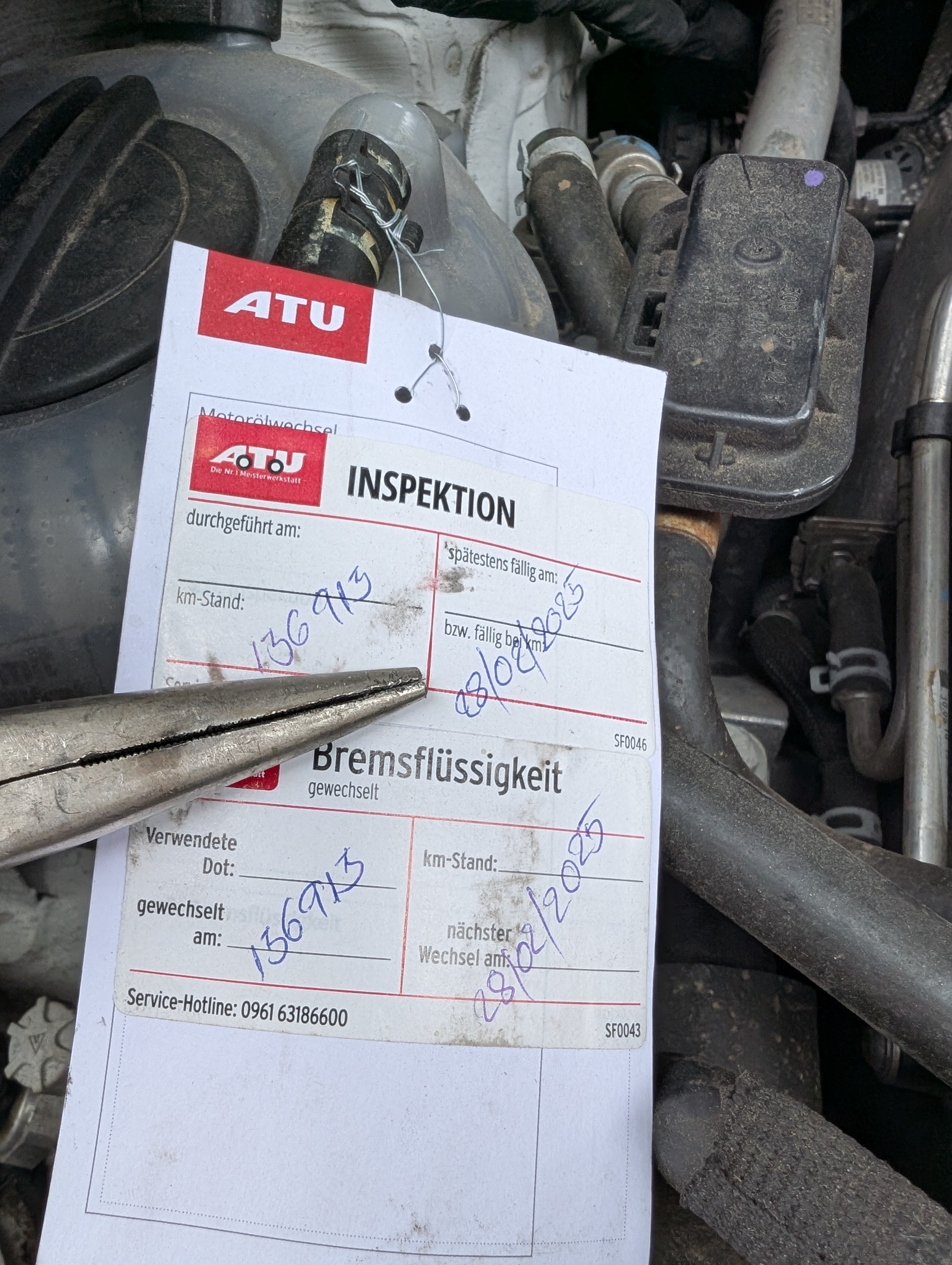

Wurde an der Schelle überhaupt was bewegt? Im 2. Foto der Dreck wenn mans vergrößert.

Handelt sich um den 2.0TDI, entschuldigt bitte wenn ich die Begriffe nicht ganz genau benennen kann, bin kein Mechatroniker. Im Dashboard blinkt die "Vorglühlampe" auf.
Fehlercode war/ist P0402 - Abgasrückführung - übermäßige Flussrate festgestellt.
Der Schlauch war nicht dicht, weil er eben etwas abgefallen ist, weil die Schelle nicht drauf war - ich hoffe jetzt kann es jeder verstehen...
Ich habe den Schlauch jetzt wieder DICHT und BEFESTIGT. Nichts blinkt mehr. Bin beruhigt wenn Folgeschäden eher unwahrscheinlich sind.

Edit: @Dreikäsehoch - ja du hast recht fiel mir auch auf, eventuell hatte ich bislang nur Glück und sie hatten es schon beim letzten Service vergessen :D bzw. wäre es dann auch strange, diese ja dann beim aktuellen Service nicht wieder zu befestigen ? naja...

Nach 5-6 Wochen soll es der Service gewesen sein? Kann natürlich. Die Wahrscheinlichkeit, dass es einfach zufällig in Nähe des Service zum "Defekt" kommt ist wohl sogar höher, als dass der Service die Ursache ist.
@kachiri ATU macht Service, wechselt Luftfilter, "verschließt" nicht richtig. Schlauch rutscht irgendwann runter, defekt taucht auf - Ursache Service.
Nebenluft/Falschluft = Gemisch zu mager = mehr Sprit wird eingespritzt = höherer Spritverbrauch = Abgasrückführung - übermäßige Flussrate
Nix Folgeschäden. Hattest vielleicht sogar mehr Leistung dadurch, weil mehr Sprit eingespritzt wurde.
Zu ATU fahren, Schelle festziehen lassen, Fehlerspeicher löschen lassen.
Problem gelöst.
