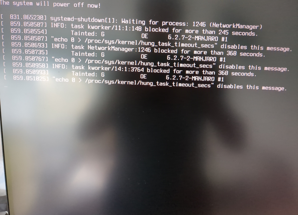

ich habe seit unbekannter Zeit das Problem, dass mein PC sich beim Herunterfahren nur ausschaltet, wenn eine Netzwerkverbindung über Kabel besteht. Bin ich nur per WLAN verbunden, bleibt der PC hängen mit der Fehlermeldung im Anhang und ich muss den PC über langes Drücken des An-/Ausknopfes ausschalten.
Wenn ich das nicht mache, geht der Monitor nach einiger Zeit ins Standby, der PC läuft aber weiter.
Das Problem tritt nur unter Manjaro auf, unter Win10 nicht. Wie lange es schon besteht, kann ich nicht sagen, da ich bis vor wenigen Wochen immer über Netzwerkkabel verbunden war, was aktuell aber nicht mehr möglich ist.
Ich bin ratlos wo und wie ich zu einer Lösung komme und frage deshalb nach Hilfe :)

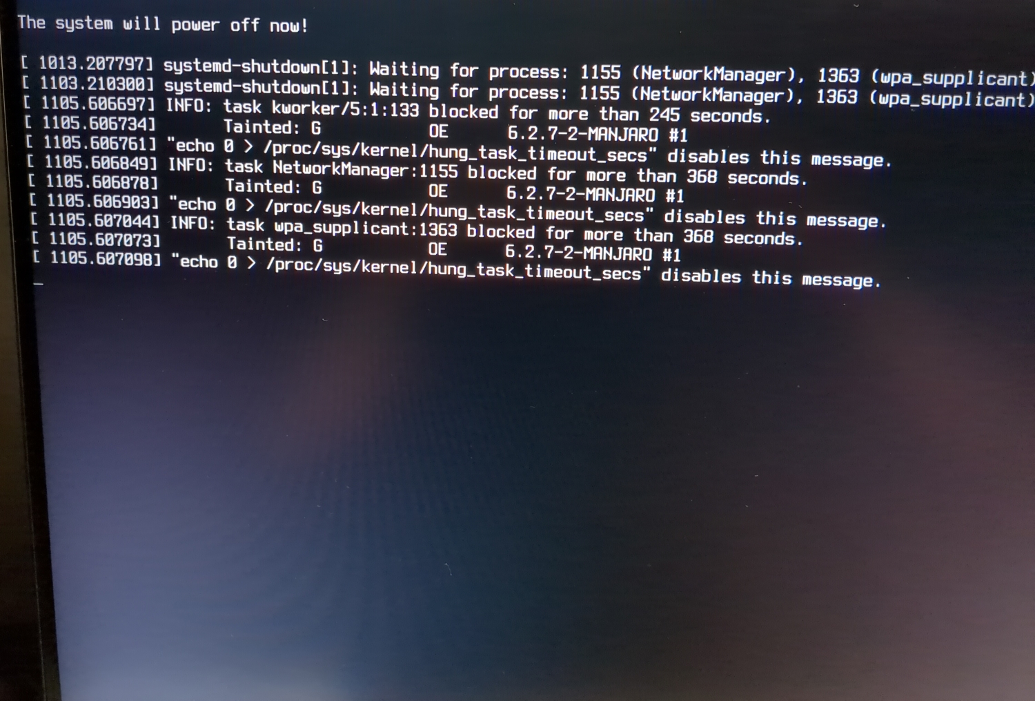

Kurzes Update: Hängt weiterhin.
Freue mich über weitere Hilfe :)
hast Du mal die Zeile mit dem "echo" in einer root shell eingetippt und dann das System runtergefahren?
Reaktionen: H1ldegunst
Habe ich jetzt ausprobiert.
sudo echo 0 > /proc/sys/kernel/hung_task_timeout_secs
Ob mit oder ohne sudo kommt folgendes:
zsh: permission denied: /proc/sys/kernel/hung_task_timeout_secs
Ich werde einfach weiter das System mit dem Knopf am Gehäuse ausschalten. In 4 Wochen habe ich hoffentlich wieder einen Anschluss über Kabel.

wpa_supplicant scheint immer mal wieder mit einigen Wifi Chipsets und Kernel Kombinationen Probleme zu machen [1, 2 ]
Auf blöd mal den Kernel mittels Manjaro Settings wechseln?
