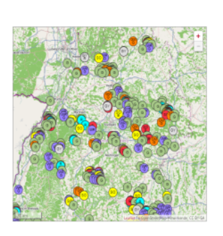

Dieses Tool kann so was - aber eben nicht individualisiert - hier kommen mir zu viele (!!!) DATEN
Link: https://bewo.kultus-bw.de/,Lde/Startseite/schulfinder
Das ist ein Resultat des Schulfinders - vgl. Link oben.
ich sollte so visualisieren - dass ich die anzuzeigenden Schulen selber bestimme.

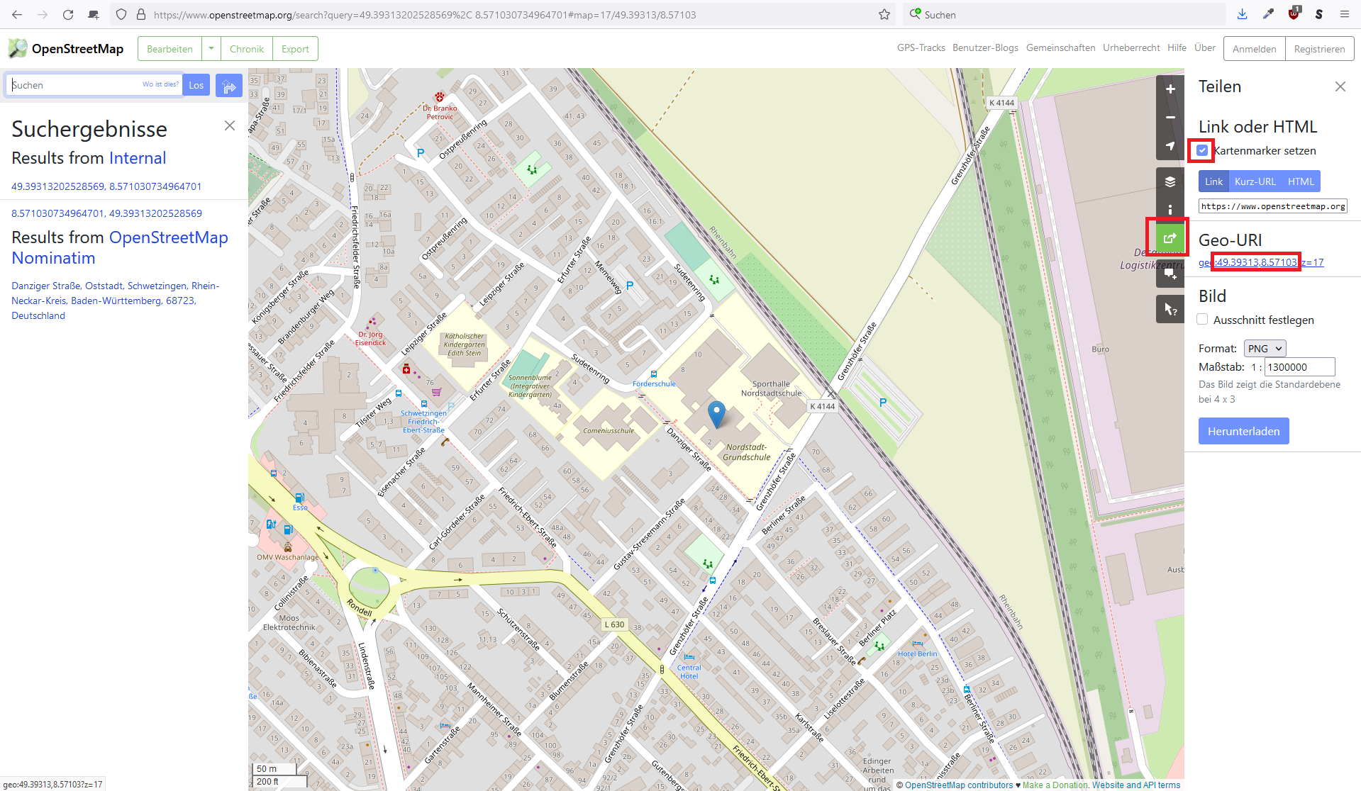

Die Latitude- und Longitude-Werte bekommst du z. B. bei OpenStreetMap heraus, wenn du die Teilen-Funktion nutzt. Einfach kopieren und in deine .csv einfügen.
Die reine Erstellung ist in dieser Anleitung beschrieben. Oder man nimmt ein Anleitungsvideo wie dieses dafür:
