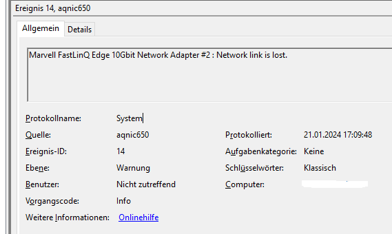

Im Ereignislog (auch bei meinem Arbeits-PC) steht im Log:
"Marvell FastLinQ Edge 10Gbit Network Adapter #2 : Network link is lost." (siehe Screenshot)

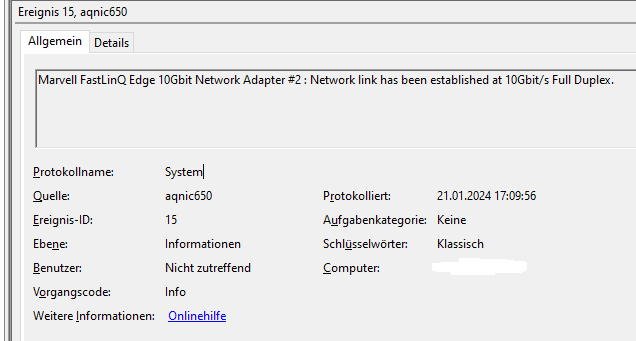

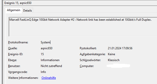

Nach einer Weile wird der Treiber wohl neu gestartet und im Log steht dann:
"Marvell FastLinQ Edge 10Gbit Network Adapter #2 : Network link has been established at 10Gbit/s Full Duplex." (siehe Screenshot)

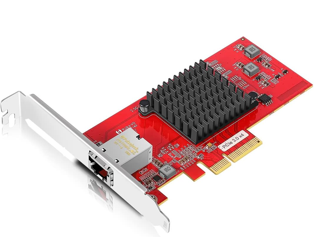

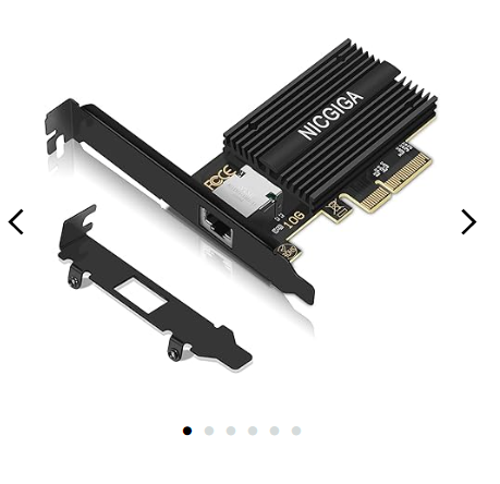

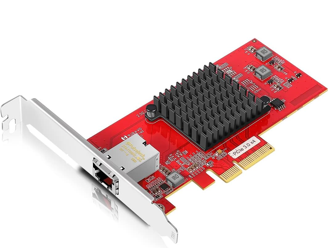

Bei amazon seht aber eindeutig das es ein: Marvell AQtion AQC107 Controller ist. Die Karte mit Marvell AQtion AQC113C sieht auch komplett anders aus und ist z. Z. auch nicht lieferbar:
107:
113:
Reaktionen: Mordhorst3k
Wäre halt mal gut zu wissen, was für Geräte es genau sind.
Da wären Hardware-IDs nützlich.
Dann kann man via Google oder evtl. auch in der Treiber-INF nachschauen, was für ein Chip es ist.

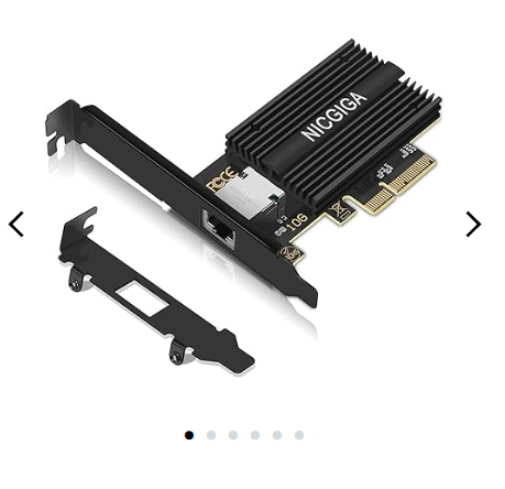

107:
113:
Dann ist das wohl die 113. Das ist genau die Karte die wir haben. Hatte gestern auf der Schachtel geschaut, da steht nix verwertbares drauf, also wegen Chipsatz.
Schaue mir das später nochmal genauer an, wobei ich kein Fan von Crossflash bin.
