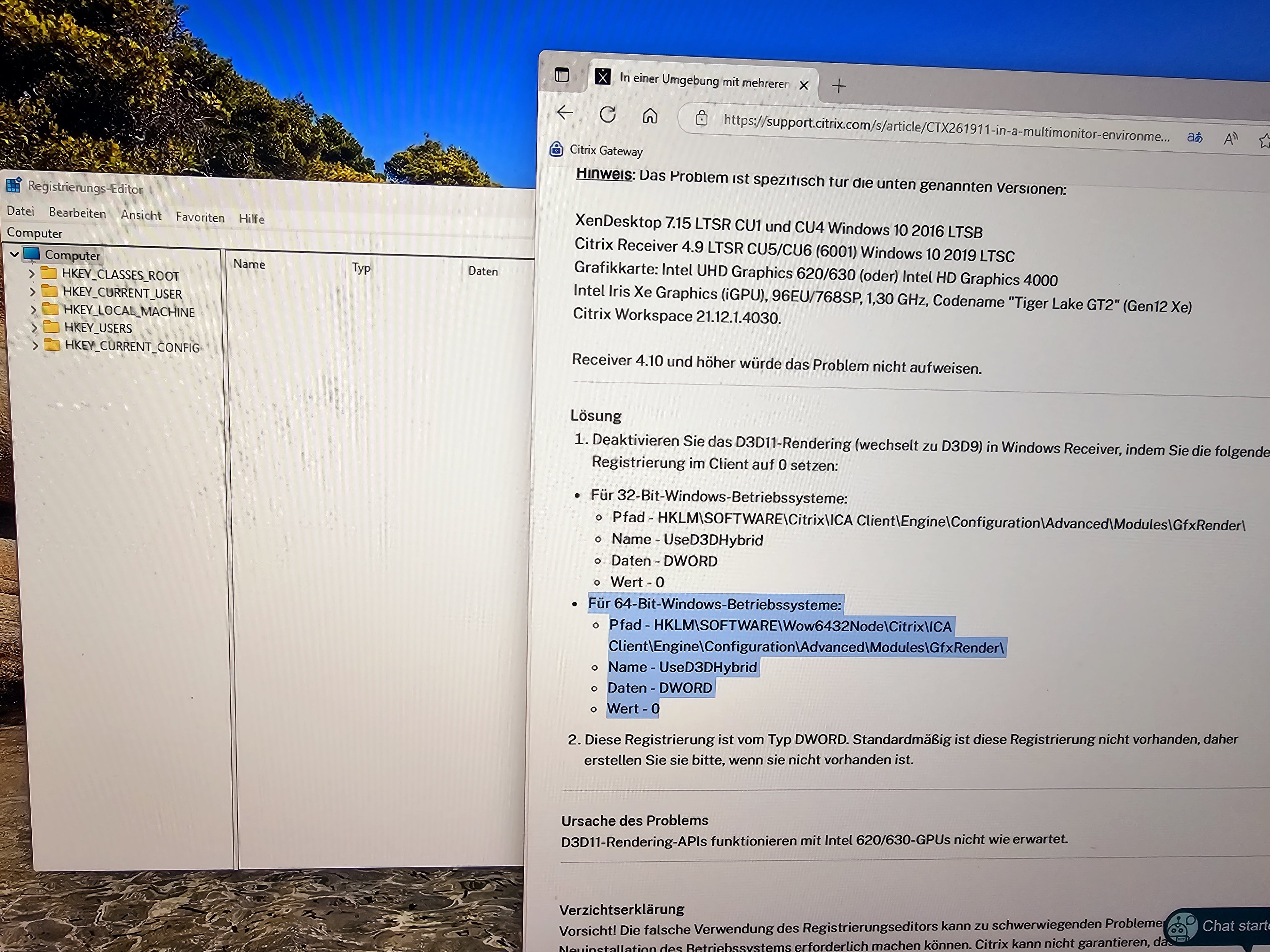

Probier mal das hier. Den Reg Eintrag aus dem obersten Post hinzufügen. Die Antworten dort beziehen sich unter anderem auch auf ein Laptop mit 155H wie eurer:
https://community.citrix.com/forums...s-slow-panning-slow-scrolling-screen-lag-etc/
Also in Kombination mit Workspace über die App. Reg setzen, Citrix Workspace neu starten.
Der letzte Beitrag verweißt noch auf die Intel Treiber. Das könntest du vorher noch versuchen. Den Links folgen dann kommst du auf der Intel-Seite für die Grafik-Treiber raus. Falls du die noch nicht versucht hast du Updaten das vorher mal probieren.

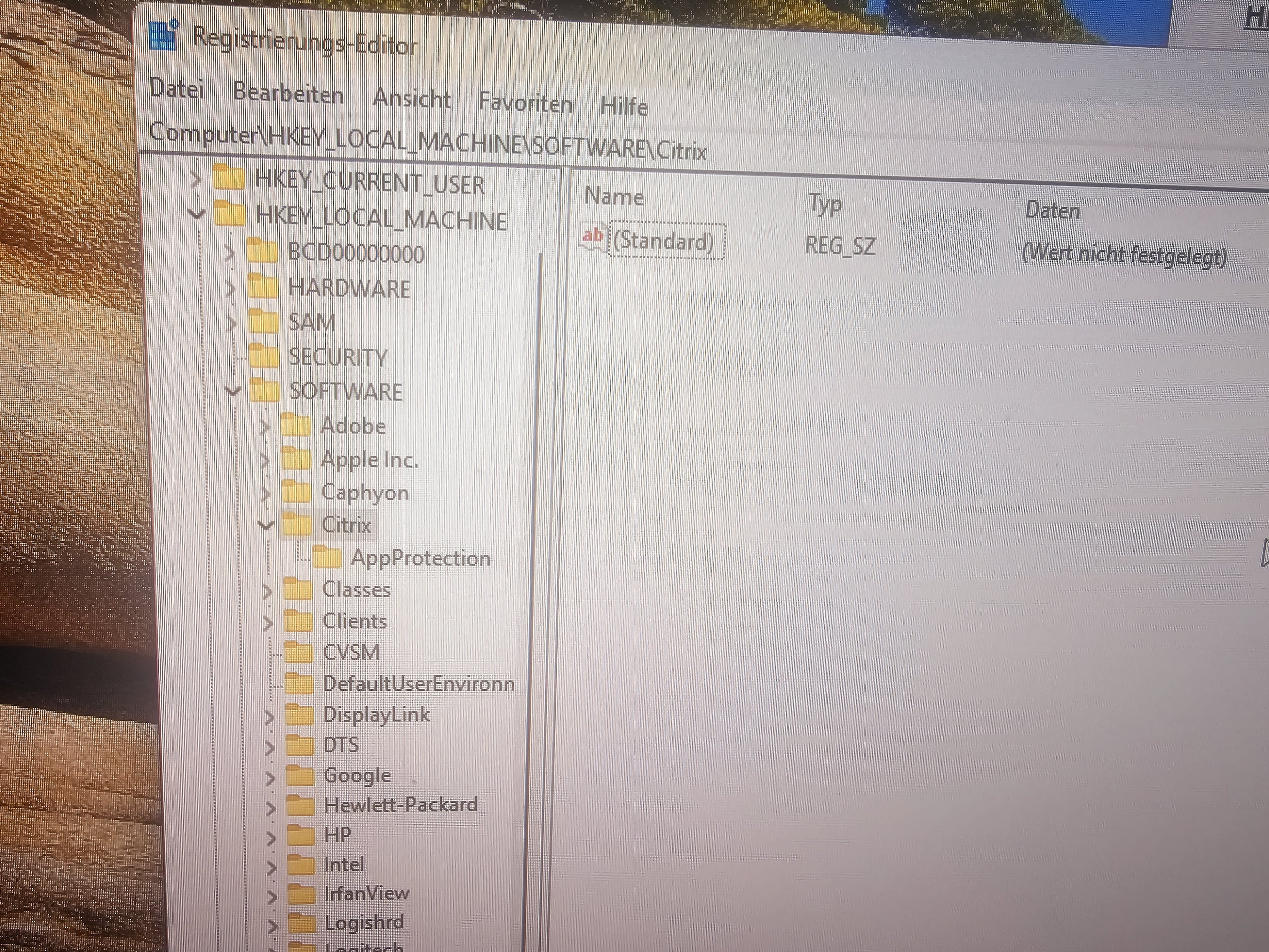

hmm ich such grad noch wo/wie ich das eingeben kann, ich bin da echt nicht so versiert :) unter Start/Ausführen?
Ich bin weiter gekommen:
Ausführen-regedit- und jetzt seh ich diverse Ordner, aber alles nur angefangen mit HKEY.. und nirgend das HKLM... welches ich suche?
Sieht dann so aus, rechts die Anleitung für mein 64 Bit System, links die Einträge die drin sind.

Super danke sehr. Hat mir leider nur bedingt weitergeholfen. finde nur einen Citrix Ordner und bei dem gibts nur einen AppProtection Ordner, muss ich hier was neues reinmachen?

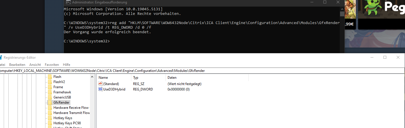

öffne die Eingabeaufforderung (cmd.exe) als Administrator und gebe den Befehl aus dem Link oben ein (oder copy und paste -> im Browser markieren -> strg+c -> rechtsklick mit der maus in der Eingabeaufforderung)
Dann sollte der Eintrag in der Registry auftauchen. Danach die Workspace App komplett schließen und neu starten und testen. Ganz auf Nummer sicher einmal den Rechner neu starten.

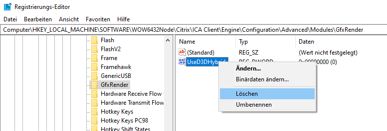

Zum Entfernen einfach Rechtsklick und löschen:

Allerdings sieht mein Citrix Ordner im Registrierungsordner immernoch gleich leer aus, habe immernoch den Zustand von vorhin.
Dann habe ich neu gestartet - sieht auch gleich aus.

Hast du den Pfad auch richtig verglichen? In deinem Screenshot hast du einen Unterpfad vergessen:
Selbst eingetippt? Hier evtl. auch diesen Pfad übersprungen? Sicher gehst du wenn du es per copy&paste machst.
Der Pfad sollte schon genau dort auftauchen, sonst wird es nicht greifen. Prüfe das nochmal genau.
