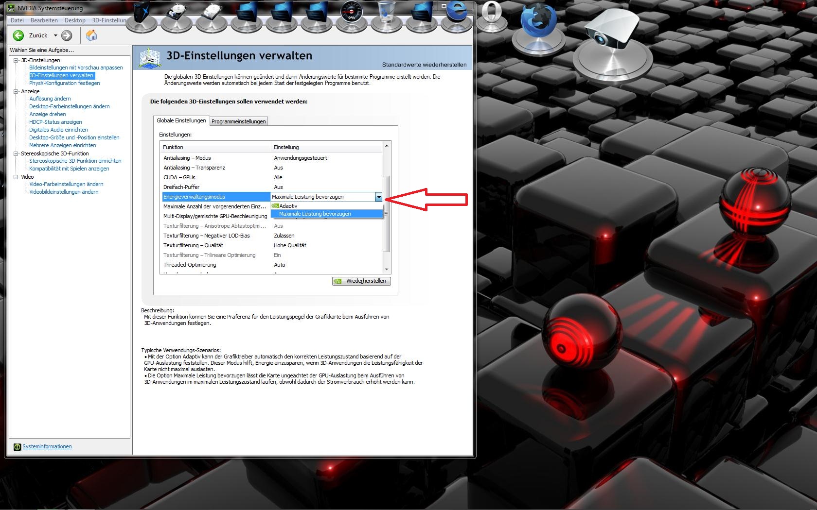

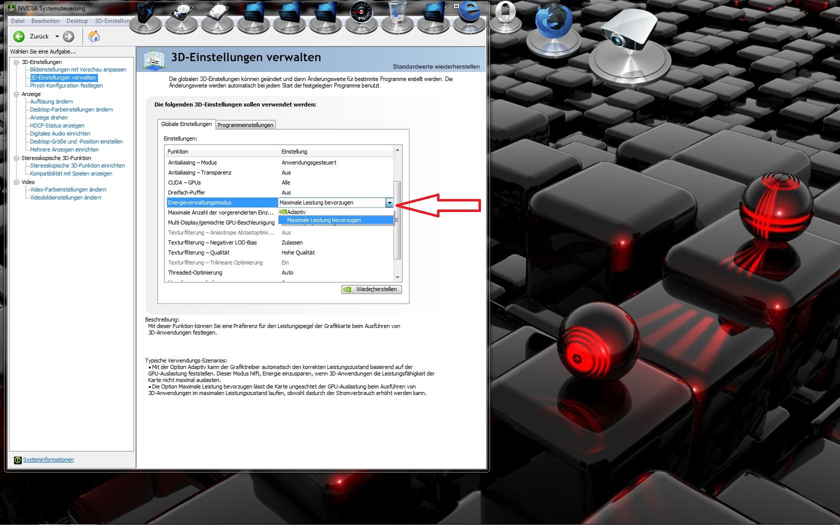

Stelle sie mal im Nvidia Treiber von Adaptiv auf max. Leistung um(Bild im anhang). OC rausnehmen denn meinen ist nicht wissen.
MFG
