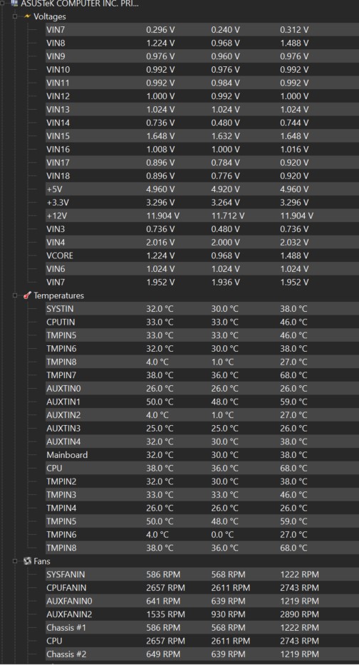

Wenn ich Games wie FC24 und Formel 1 spiele und kurz pausiere und dann weiter spiele, ruckeln die Spiele dermaßen arg. Dann dauert es ein wenig, bis die Ruckler weggehen und das Spiel wieder flüssig wird. Bei Battlefield 2042 zb. ist es nicht vorhanden. Habe mal noch ein Screenshot vom HWMonitor gemacht. Kann es auch sein, das Netzteil die Grätsche macht?

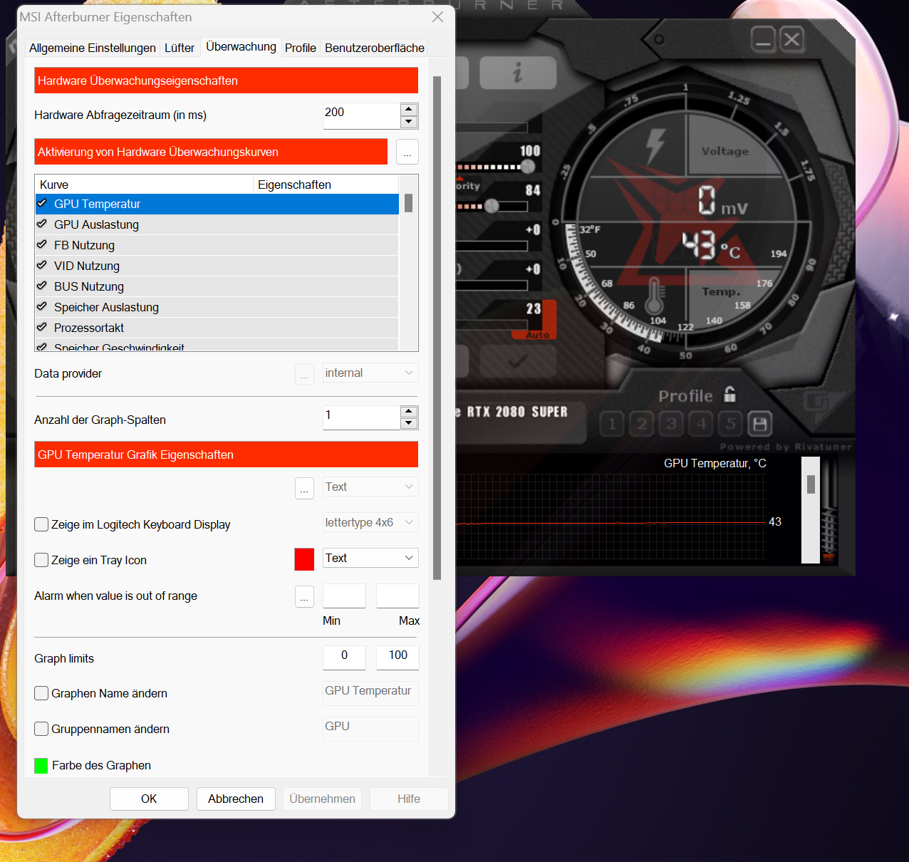

Im Afterburner kann ich nicht OSD auswählen...
Also sobald ich Pause drücke bricht die GPU auslastung massiv ein und geht bis 20% runter und schlägt dann wieder auf 100 hoch. Nach dem beenden der Pause ruckelt es extrem stark.
