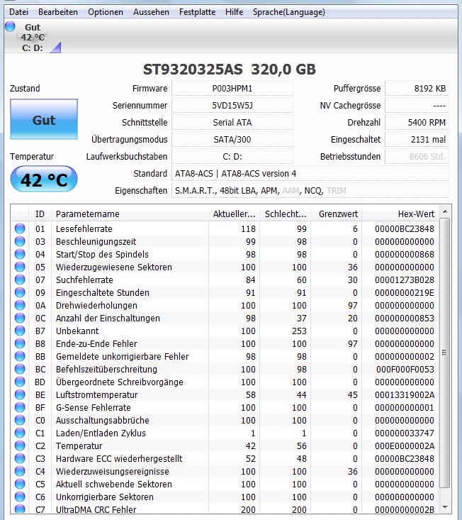

Bevor man chkdsk bzw die prä-boot Datenträgerüberprüfung anwirft und sein unheilvolles Werk verrichten lässt, sollte man entweder Sichern oder vorher die SMART-Werte (Screenshot von CrystalDiskInfo) erheben. Fenster so groß machen, dass alle Werte und Spalten sichtbar sind, In den Anhang mit Antworten - Erweitert - Anhänge verwalten...

S. Anhang. Danke im Voraus!

Also aus c5 und c6 lese ich jetzt mal raus, dass du keine potentiellen/bewiesenen defekten Sektoren hast, so ganz sicher ist das aber nicht, da diese Werte nur beim Zugriff auf den Sektor geändert werden. Der Rest ist für mich nicht auffällig, sieht wohl gut aus, wobei das meine Ansicht als Laie ist.
Und natürlich BB,der sagt afaik auch das du keine unkorrigierbaren Fehler hast.
PS: Wenn ich totalen Müll labere, bitte melden^^
43 UDMA-CRC Fehler, Datenkabel locker oder defekt, schau nach einigen Tagen noch einmal mit CDI nach, erhöhen sich die Werte, ist das aktuell ein Fehler, ansonsten kann das auch ein altes Ereignis sein.
@MiamXD: im Idle führt die Festplatte Selbsttests aus, werden dabei Probleme gefunden, tauchen die unter C6 auf.
Da sind nicht nur die Ultra-DMA CRC Fehler, die aber offenbar älter sind, da der aktuelle Wert wieder 200 ist, aber auch noch so viele Lade-Entladezyklen, das der aktuelle Wert schon auf 1 runter ist. Die Suchfehlerrate ist auch nicht mehr wirklich gut.
@ Inzersdorfer: Danke für den Hinweis, das lockere oder defekte Kabel könnte das seltsame Verhalten nach dem Sturz (geht nicht - geht wieder) erklären. Also einfach mal aufschrauben und nachsehen?
@Holt: die Suchfehlerrate beträgt genau 1. (erste 16 Bit des 48 Bit Daten Feldes,
die restlichen 32 Bit sind die Suchvorgänge überhaupt).
Der Load/Unload Cycle Count sagt jetzt genau was über die Platte aus ?
Es ist eine Notebookplatte, daher die aggresive Kopfabschaltungsstrategie.
(210.759 mal, typische 2½ Zöller sollten 300-600.000 aushalten)
