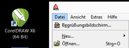

ein Bekannter von mir hat einen neuen Client (HP ProDesk 490 G1) mit Windows 8.1
und stellt jetzt fest, das einige seiner Programme extrem unscharf sind.
Den neusten HD 4600er Beta-Treiber hab ich schon aufgespielt,
nachdem der von der HP CD nicht half.
Es sind keine Geräte im Gerätemanager ohne Treiber und der Monitor läuft auf der nativen 1920x1080 Auflösung.
Im Anhang sieht man, dass die Icons recht scharf sind, die Anwendungen allerdings zum Teil das Gegenteil.
Hat jemand eine Idee?

Systemsteuerung\Darstellung und Anpassungen\Anzeige
Bei "Die Größe aller Elemente ändern" den Schiebregler mal auf "Kleiner" stellen und schaun ob es da besser wird
Ich denke eher das hat was mit Cleartype und dem Monitor zu tun, bei manchen funktioniert das ja angeblich nicht richtig.

Hab auch erst gedacht das liegt an Cleartype, aber die Icons sehen ja gut aus.
Das mit der Skalierung wird es wohl sein, dass der Text gestreckt wird.
Ich meld mich morgen nochmal mit nem Ergebnis.
Edit:
So, Skalierung lag bei 125%.
Scheinbar konnte der Monitor das nicht darstellen.
Hab die jetzt auf 120%, sieht bedeutend besser aus, 100% war zu klein.
Ist halt ein Kompromiss zwischen Qualität und Größe.
