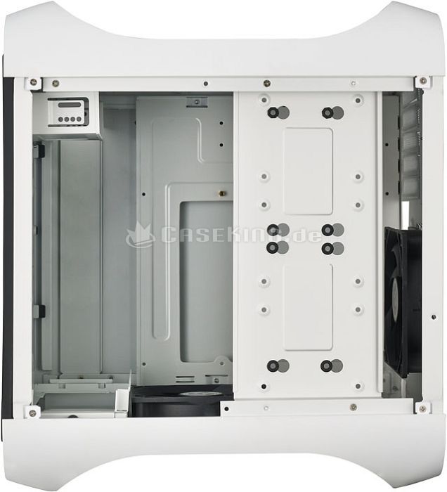

Dazu soll das bestehende System (siehe Signatur) ins Prodigy M umziehen. Geplant habe ich meine beiden SSDs in den Käfig im Seitenteil mit dem IO-Panel zu verbauen und meine 3,5" Festplatte am vertikalen Festplattenträger des Gehäuses zu montieren.

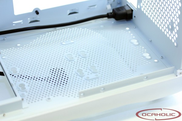

Damit bestünde die Möglichkeit am Boden einen 230mm Lüfter zu installieren und am Deckel 2 x 120mm Lüfter , wodurch ich mir einen guten Luftstrom von oben nach unten erhoffe, der bei dem Gehäuse ja auch so vorgesehen ist.
Damit komme ich zur eigentlichen Frage, ist das Lüftungskonzept so einigermaßen stimmig und macht ein großer 230mm Lüfter überhaupts Sinn oder sollte man doch lieber nur 1 x oder 2 x 120mm Lüfter verbauen. Und dann natürlich auch die Frage, welche Lüfter sind denn leise, aber eher noch preiswert.

Zu den Lüftern: einfach mit 1x/2x 120mm oder 1x 230mm starten. Reicht das nicht an Luftstrom kann du ja erweitern ;) Und explodieren wird der PC nicht gleich, wenn er ein wenig zu warm wird.
In Sachen Preis und Lautstärke: einfach bei Geizhals nach Preis sortieren lassen und nach der Lautstärke schauen. Da jeder Lautstärke anders empfindet (was für einen leise ist, kann für den anderen schon störend sein) hilft auch hier nur ausprobieren.

Was mir gerade noch aufgefallen ist, das Bitfenix Prodigy steht ja dank der flexiblen Bügel nicht 100%ig Bombenfest, sondern wackelt leicht, wenn man es anstößt. Ist das nicht ein Problem für die Festplatte ?
Kurz und knapp. NÖ! Solange der PC im Betrieb nicht vom Tisch fällt, ist das kein Problem.

Ansonsten auf Nummer sicher gehen und nur SSDs verbauen ;)
