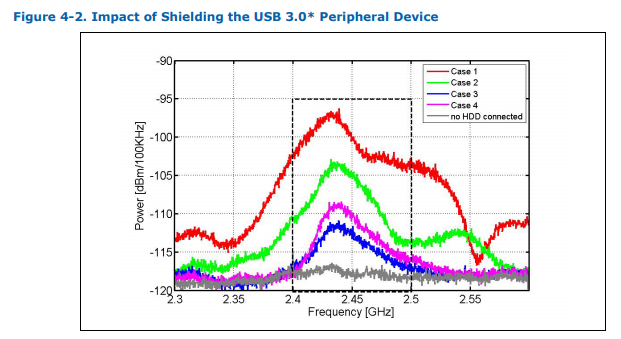

Also da USB 3.0 ein sehr breites "Datensprektrum" hat (zwischen DC und 5Ghz, also auch im Bereich von 2.4 Ghz) kann es da zu Interferenzen kommen und das Signal stören. Ich hatte tatsächlich genau dieses Problem und kann es sicher replizieren mit einem sehr günstigen USB 3 Stick von SanDisk.
Scheinbar ist es aber auch bei USB Festplatten möglich, wie dieses Paper von Intel zeigt.
https://www.usb.org/document-librar...y-interference-impact-24-ghz-wireless-devices
Interessantes Paper :)
