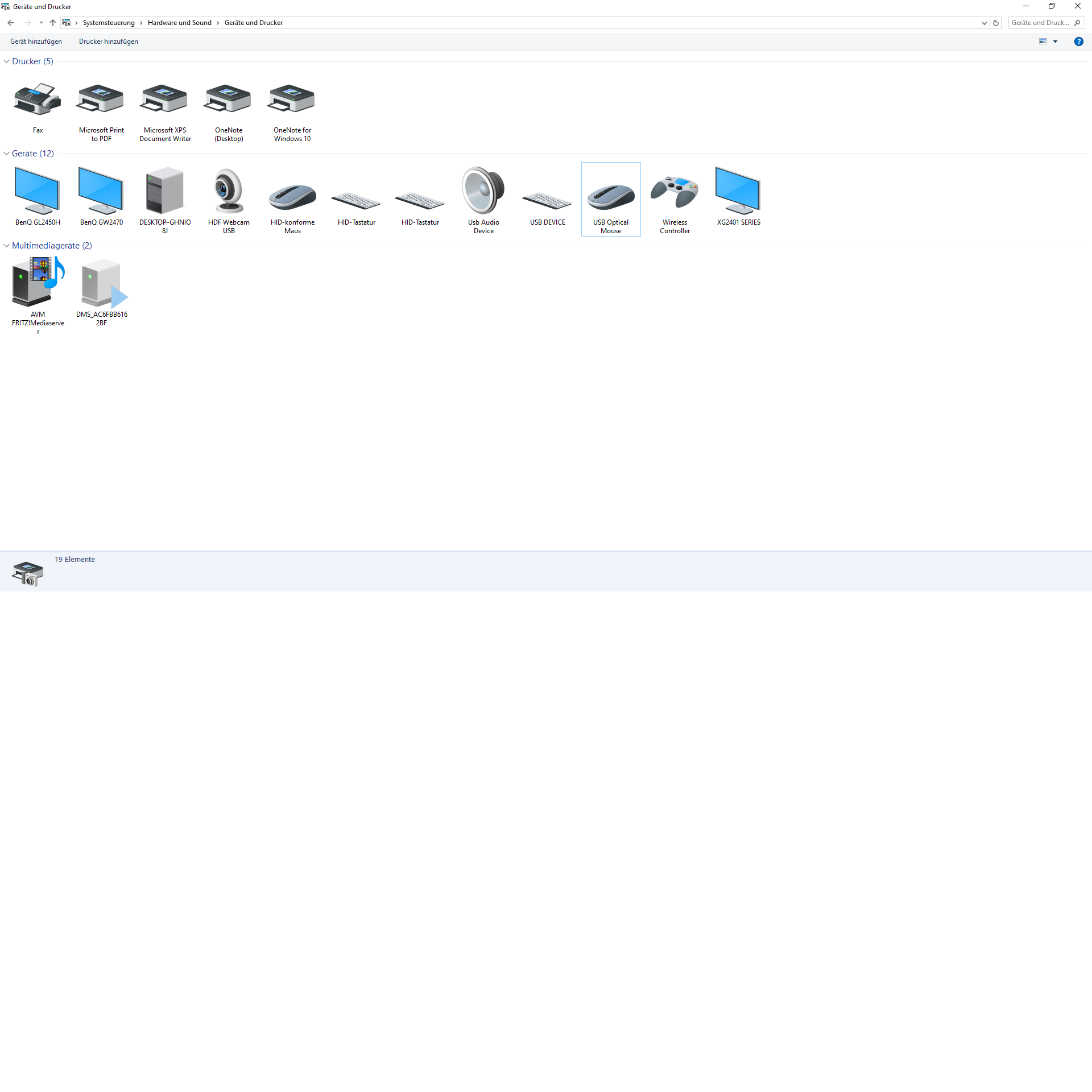

Windows Einstellungen -> Geräte -> Maus -> Weitere Mausoptionen
Reaktionen: Aduasen und Sinatra81
