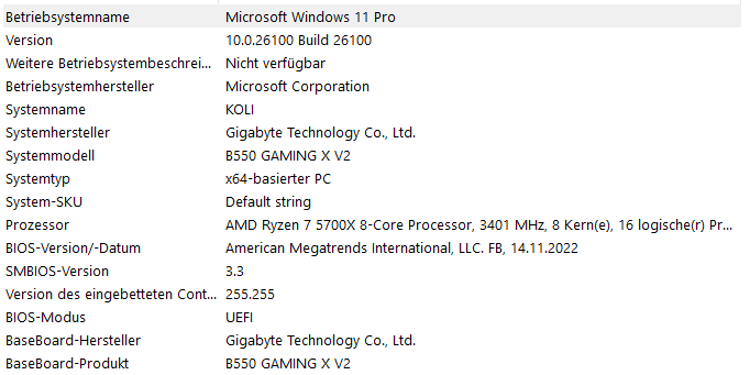

Mein System:
Graka ist eine Nvidia RTX 4070

Einigen hat es geholfen die Gamebar zurückzusetzen. Anderen hat es geholfen in der Registry die Einstellungen zu ändern oder neu abzuspeichern.
Aber auch dieses Sachen haben bei mir ja leider nicht geholfen.
