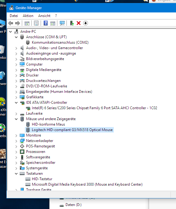

Ich zeige euch mal erst de Gerätemanager:
Ich habe also 2x Maus und 2x Tastatur, obwohl ich nur jeweils eins dran habe. Ich habe Logitech Gamingsoftware 8.46 und Micorsoft M&T Center (auch aktuell) installiert und nie Probleme gehabt. ICh habe auch noch Logitech Setpoint, weil ich ab und zu 2 wireless M&T von Logitech auf dem Sofa benutze. Im Moment ist noch ein USB-Fronpanel, Webcam und XBOX Wireless Dongle angeschlossen.

Vielleicht solltest du mal die neuesten Treiber für dein Mainboard (Chipsatz etc.) nochmal installieren. Bei mir hat sich früher bei meiner alten Ttesports Level 10 Mouse auch ständig der Treiber mitten bei Games verabschiedet, leider war das Problem ein schlampig programmierter Treiber seitens Thermaltake, ich denke aber nicht das dies hier der Fall ist !
Das Verschwinden und Wiederauftauchen der Geräte ist vermutlich schon auf USB-Ebene zu sehen. Die Treiber reagieren nur darauf.
Ich würde erstmal die USB-Konfiguration minimieren, d.h.
* _allen_ USB-Krempel außer Maus/Tastatur entfernen
* Maus/Tastatur wieder _hinten_ direkt ans Mainboard stecken
* das Frontpanel-Kabel vom Mainboard abziehen(auch wenn kein Gerät im Frontpanel steckt!)
Dann intensiv testen, ob die Probleme weiterhin auftreten. Je nach Testergebnis kann man die möglich Ursache schon mal viel besser eingrenzen.
Ich beanspruche speziell das Kabel von Tastaturen mechanisch ziemlich stark, mehrere Tastaturen habe ich so schon nach jeweils einem halben Jahr geschrottet, vermutlich Kabelbruch oder Kontaktabbruch im Bereich der Kabelanschlussstelle. Das völlige Schrotten kündigte sich immer mit anfangs seltenem und später immer häufigerem Deaktivieren/ Neuerkennen an, keine Ahnung, ob bei deinen Geräten Dasselbe vorliegt.
