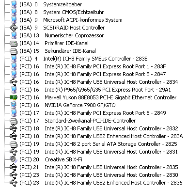

so, ich habe mal den parallel und seriell port sowie firewire im bios deaktiviert, allerdings hat sich bei den irqs nicht wirklich viel getan. im anhang mal die liste.

vorerst wollte ich jetzt erstmal versuchen einfach die maus umzustecken, wo kann ich denn sehen an welchem controller die hängt?
