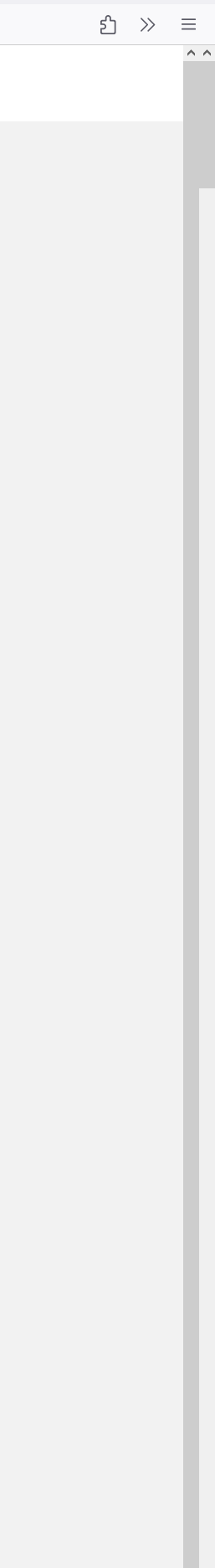

Edit2: Nach genauem Hinsehen habe ich bemerkt, dass 2 Bildlaufleisten vorhanden sind. Und zum Scrollen wird die lange benutzt. Erst wenn das Mausrad länger läuft, geht das Scrollen auf die kurze über.
Deswegen funktioniert es auch, wenn ich uBlock Origin ausschalte. Dann ist die 2. Leiste nämlich weg.
So was habe ich ja noch nie gesehen. 🤣

Nachtrag:
Die doppelte Bildlaufleiste ist ohne mein Zutun heute nicht mehr vorhanden und das Scrollen funktioniert einwandfrei.
