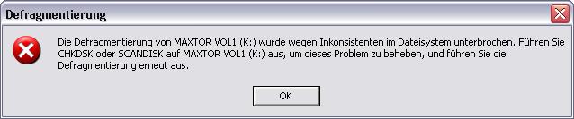

Chkdisk zeigt keine Fehler an. Die Fehlerüberprüfung kommt allerdings bei Phase 5 nicht mehr weiter wenn ich die Fehler automatisch korrigieren lassen will.

PS: Habe zwischenzeitlich mal einfach paar Daten auf die erste Partition gepackt und danach "versucht" zu defragmentieren. Anbei ein Screenshot von der Fehlermeldung. Wäre echt nett wenn jemand sagen würde ob er mit der Platte schon solche Erfahrungen gemacht hat oder was das sein kann. Vielen Dank.

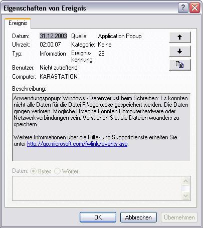

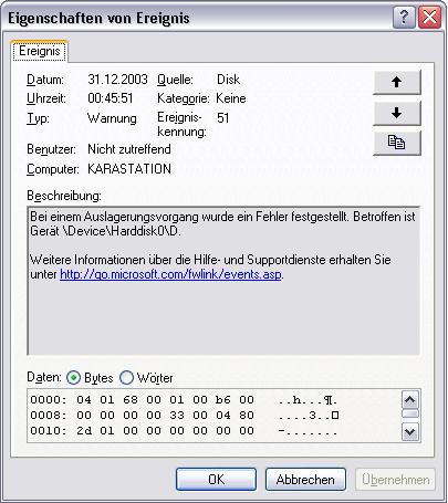

Also habe ich in der Ereignisanzeige mal geguckt und da kam wieder der nächste Seufzer. Zig Fehlermeldungen bzw. Warnungen im Bereich "System" (siehe Screenshot im Anhang (2.JPG))
Also habe ich wieder das Googlen angefangen und habe alles ausprobiert was ich dort gefunden habe. Unter anderem habe ich in der Registry (HKEY_LOCAL_MACHINE\SYSTEM\ControlSet001\Control) WaitToKillServiceTimeout wieder auf 20000 gestellt, da es schon mal Probleme damit gegeben hat und derjenige konnte mit der Rückstellung das Problem beheben.
Hat leider auch nichts geholfen. Es sind zwar mittlerweile weniger Fehlermeldungen da (Nr. 11 kommt nicht mehr) aber das Ereignis mit der Kennung 51 kommt zig-mal wenn ich eine Datei auf die neue Platte kopieren will. (Bei Kopien innerhalb von Partitionen auf der alten Platte kommen keine Meldungen)
Ich habe Euch mal ein paar von den Fehlermeldungen als Screenshot angehängt. Vielleicht kann mir ja jemand helfen den Fehler auszubügeln ohne SP1 reinzuziehen.

Es kommen nur noch die Ereignisse 11 und 51
Habe folgenden Link zu dem Fehler 51 gefunden: http://support.microsoft.com/default.aspx?scid=kb;de;244780
Dieser verweist unter anderem auf das Ereignis 11
http://support.microsoft.com/default.aspx?scid=kb;de;314093
