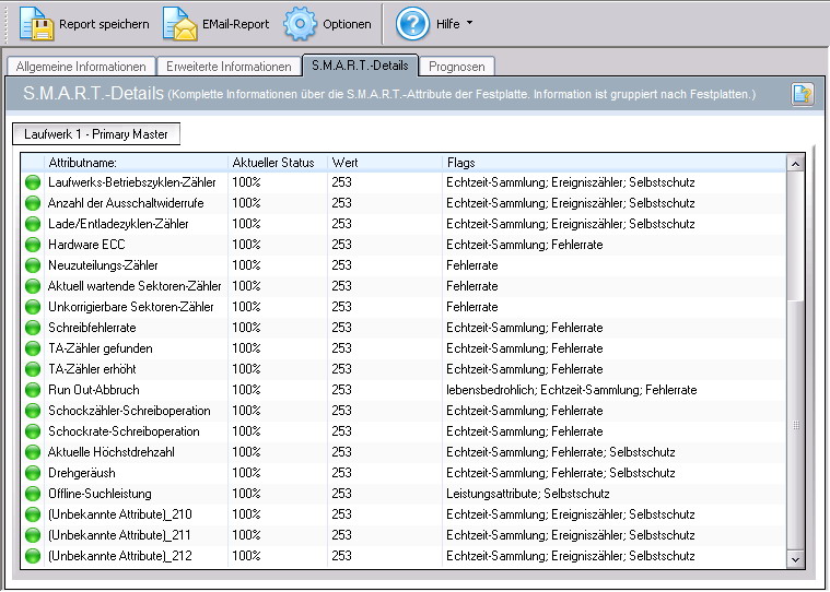

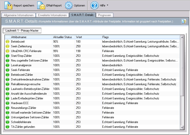

Hab hier mal 2 Screenshots von den S.M.A.R.T - Werten gemacht
Die UltraDMA CRC-Fehlerrate detuet auf ein defektes Datenkabel hin. Tausche das Datenkabel mal aus.

habe dasselbe Problem nur mit einer Maxtor 80GB Festplatte. Wie auf dem Screenshot ein Paar Antworten vorher, bekomme ich auch einen Ultra DMA CRC Fehler. Ich habe das Datenkabel auch gegen ein neues ausgetauscht, jedoch bleibt der Fehler bestehen :(. Die Maxtor Tools geben auch keinen Fehler aus, leider. Nun stellt sich mir die Frage, ob eventuell der IDE Anschluß auf dem Board defekt sein könnte.
Wo bleibt der Fehler bestehen? In der S.M.A.R.T-Anzeige? Natürlich bleibt er dort bestehen. Es sollten nur keine neue hinzukommen.
Wenn das auf ein defektes Datenkabel hindeutet, was ein Posts vorher jemand sagte, sollte der Fehler ja behoben sein, wenn man das kabel tauscht.
