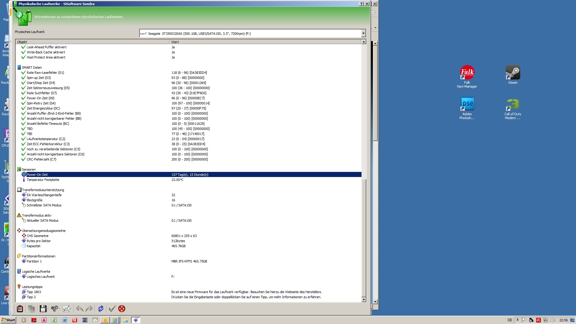

USB3 externe
157 Tage und .. Stunden
Vielen Dank für eure Antworten. Mit anderer Software (SiSoft Sandra) geht es ebenfalls nicht. Ausbauen möchte ich sie nicht, das Gehäuse ist nicht gerade einfach zu öffnen. Dann erfahre ich es eben nicht. ;)
