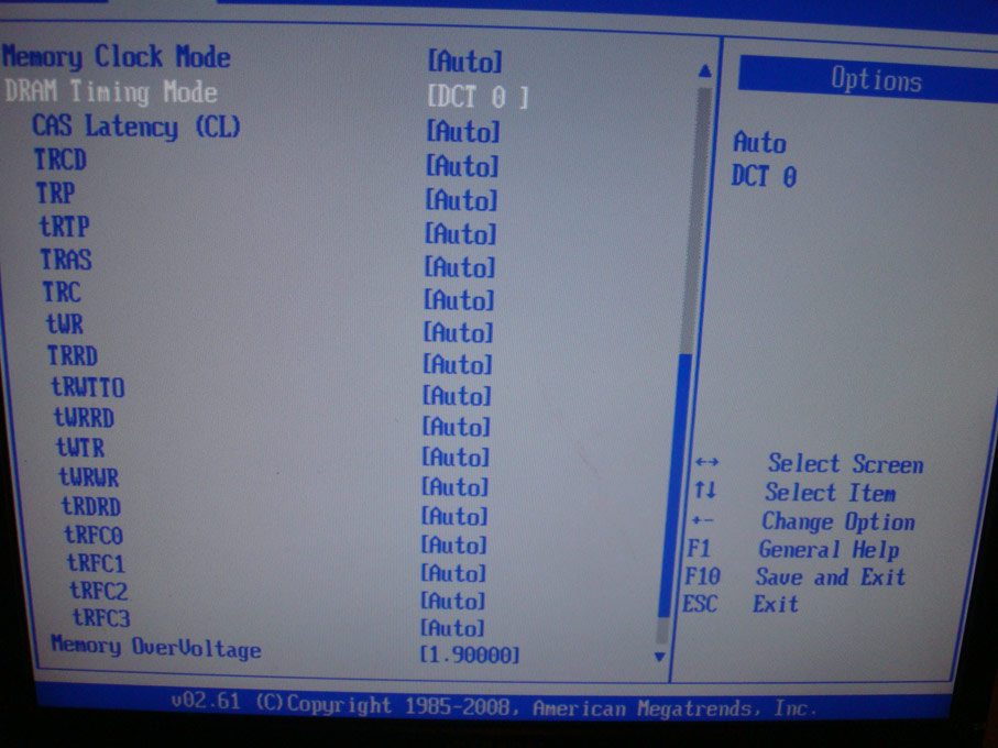

EDIT: Ich kann die OverVoltage doch ändern, kann aber nur 2 Stellen hinter dem Komma eingeben. Was soll ich da für einen Wert eingeben?
DRAM Timing Mode = 2T (DCT 0) "auto"
Memory OverVoltage [Auto] (Lässt sich nicht ändern!) auf dem Ziffernblock +/- / bzw. "enter" und dann die Voltzahl eingeben
Bei "DRAM Timing Mode" kann ich nur "Auto" Und "DCT 0" wählen, wenn ich letzteres wähle, erscheinen ca. 30 neue Einträge wie "CAS Latency" usw.
Wenn ich auf die MemoryOverVoltage Option gehe und dann ein "-" drücke, so sieht das so aus: "[/ ]" bei einem "+": "[[ ]"
Und nun? So etwa: "[1.9/]"? oder "[/1.9]"?
Da ich das MB nicht habe, habe ich mir das Handbuch angesehen - das deutsche - hier wird zuwenig erklärt -
1T/2T Timing - CommandRate - müßte dabei einzustellen sein -
und die "DRAM-Voltage" - Einstellung ebenfalls in diesem Menu direkt einstellbar sein -
vielleicht ist es möglich, die Möglichkeiten die dort angezeigt werden anzugeben - es sollte alles bei "auto" bleiben, bis auf die Timing-Einstellung - eine ist es
Habe nun bei Memory OverVoltage [1.9000] eingegeben - keine Veränderung.
Habe mal einfach ein Screen angefügt, kein Plan was ich da umstellen soll.
Was schreibt denn Kingsten zum RAM - die 1,9V sind bei dem Hersteller allgemein üblich - und die RAMs - sind es 800er oder 1066er
