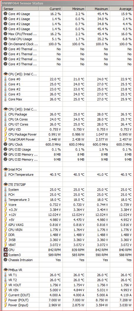

hier die aktuellen temps in meiner "neuen" kiste, die leider, trotz des besonders leisen kühler-fans nicht leiser ist als zuvor. ob ich einfach den einzig noch verbliebenen gehäuse-lüfter abschalten kann? kann man sowas eigentlich von außen, mittels software? könnte es bei diesen werten (und meinem inzwischen fast leeren riesen-cosmos1000-gehäuses mit tollem vent-system) auch GANZ ohne aktive lüfter gehen? das wäre zu irre, soll ich's mal versuchen? kann man sich auf die cpu-daten von hwinfo verlassen? speccy zeigt sie ja gar nicht an ...

Die Temperaturen sehen seltsam niedrig aus. Vielleicht ist es bei dir ja so kalt. Na, wichtiger wären die Temperaturen unter Last.

gibabyte easy-tune funzt nach update, so überflüssig wie es mir auch scheint (ist das kunst oder kann das weg?). aber die temps sind auch darüber gelesen interessant: cpu 18° (das ist zimmertemperatur), sys 25°.

Du kannst die Lüfter abschalten. Wird der Rechner / CPU /GPU zu warm, geht er aus.
Bei 18 °C Raumtemperatur sind natürlich die 26 °C CPU Temperatur bei 0-Last möglich.
