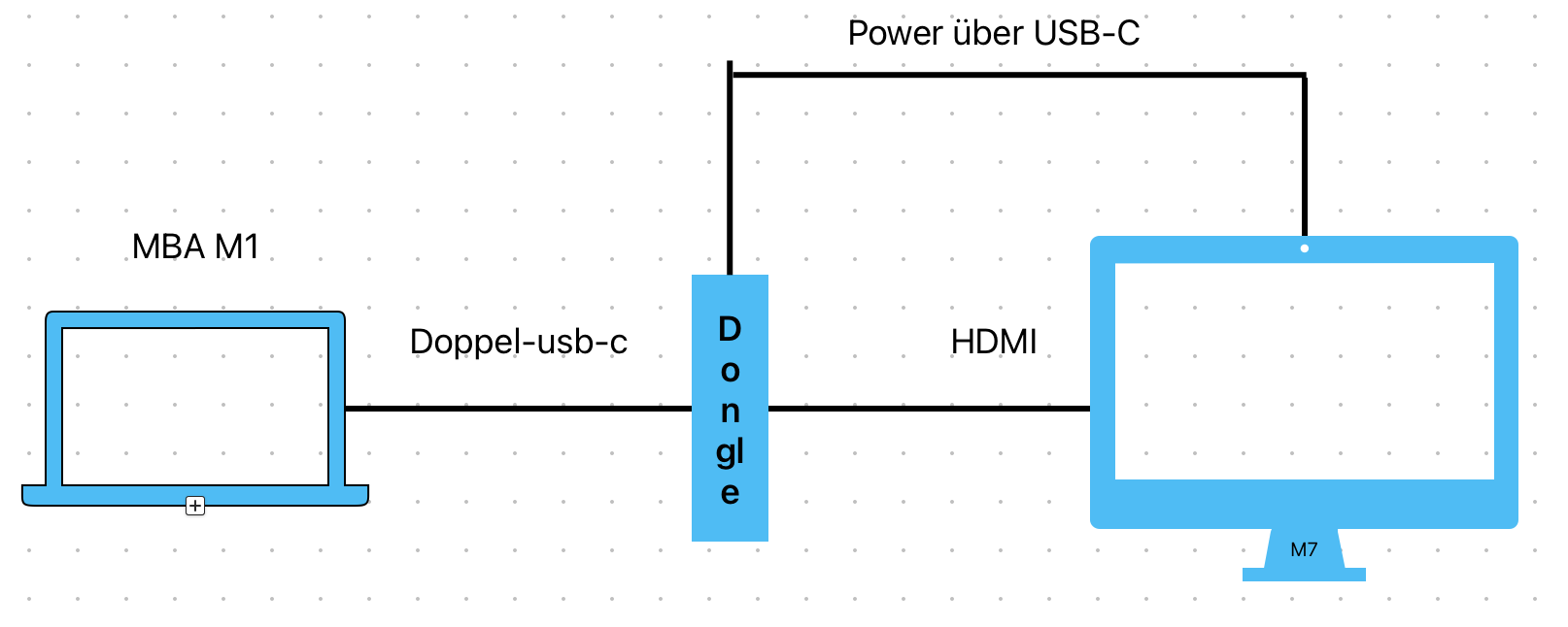

Einmal die Funktionsweise über das Dongle(Beispiel):
USB-C vom Monitor versorgt über das Dongle das MBA.
Die Bildausgabe erfolgt über HDMI an den Bildschirm.

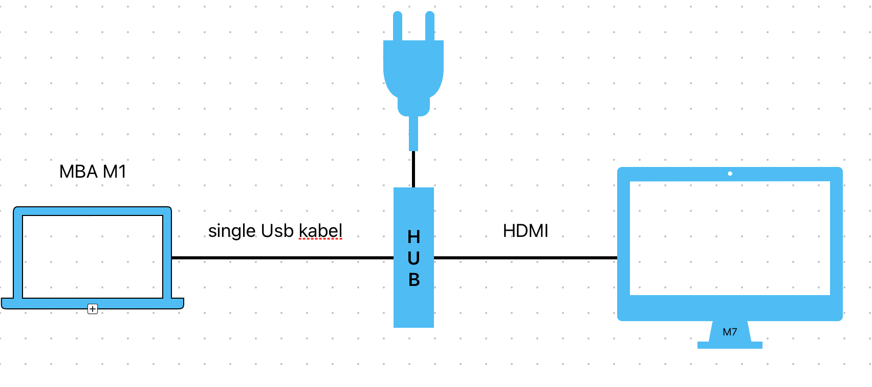

Und hier die Funktionsweise über diesen Hub:
Hier geht es um darum das USB-C Kabel auszuschließen.
Das USB-C Kabel hängt an einem Hub welches mit Strom versorgt wird und ein HDMI Signal an den Bildschirm weiter gibt.
Ergebnis: Funktioniert aber nur @30Hz
