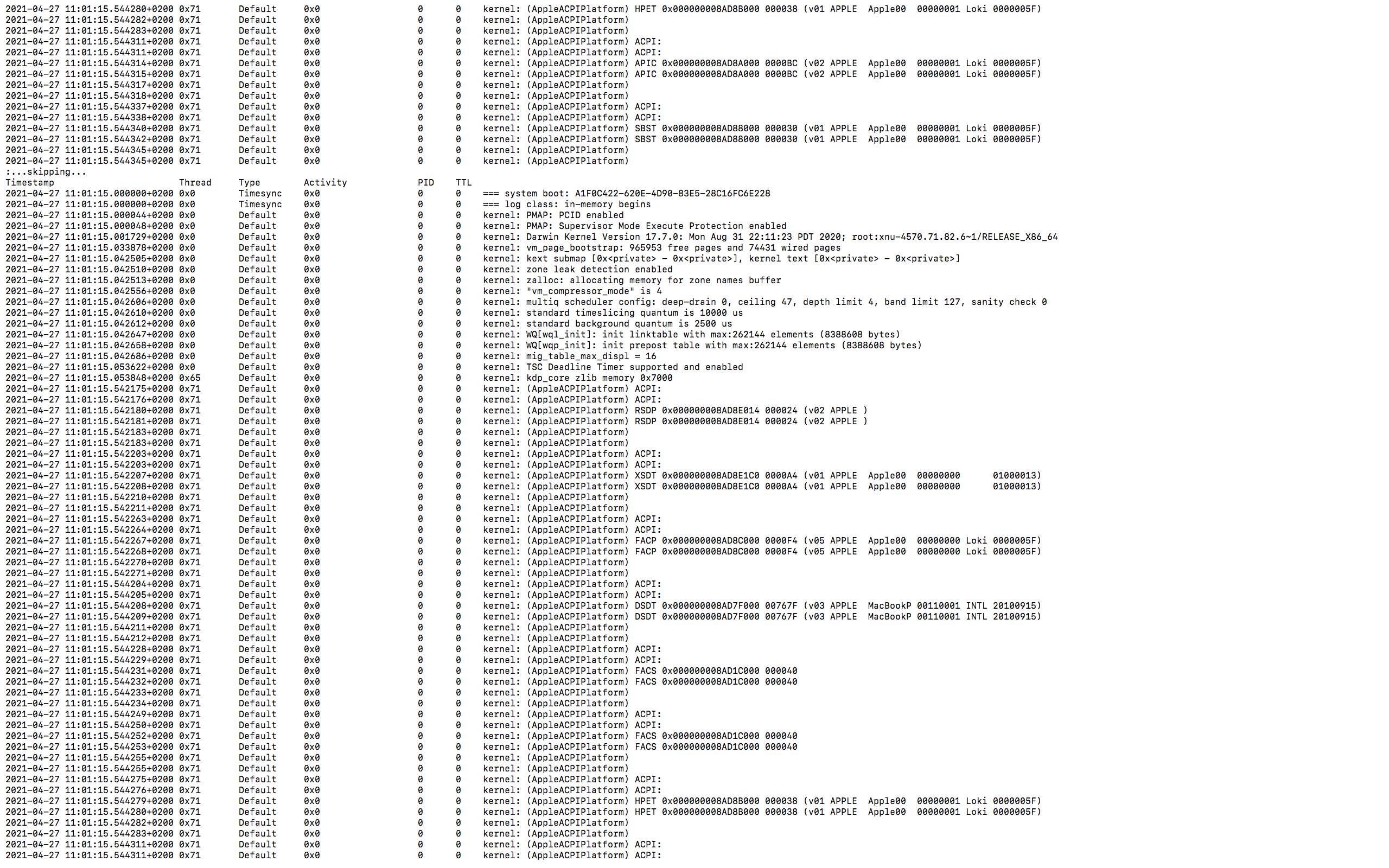

Hab ein gebrauchten MBP gekauft mit 4GB RAM und einem i5 2,4Ghz, dieser gibt mir einen schwarzen Bildschirm + Startsound für genau 30 Sekunden, bevor das Apple Logo zu sehen ist.
4 Sachen habe ich ausprobieret
  • System settings / start volume : select the macintoshHD and press restart. I only have the macintoshHD, I did the restart.
  • reset the SMC - when turned off - Hold down the Shift+Control+Option+Power button at the same time for a few seconds
  • a PRAM reset - Reboot the Mac and as soon as you hear the boot chime, hold down the Command+Option+P+R keys together, realese when you hear the chime again
  • Diagnostic Mode: Lange "D" drücken, es gab nur eine Meldung über die Batterie
Habt ihr eine Idee für die lange Wartezeit? Ich denke der Mac macht ein Systemtest und fängt erst dann mit den booten an. Es dauert auch immer 30 Sekunden, ich glaube das System wartet auf ein Time out...
Als letzter ausweg würde ich gerne komplett die SSD Platt machen und die Recovery Partition löschen.
Vielen dank.
  • mac 30 sec boot log.pdf
nach dem hochfahren ist alles normal schnell?
Hast du das nach dem Gebrauchtkauf noch nicht gemacht? Dann mal los...
Welche SSD ist denn verbaut? Hast du schon mehr RAM bestellt?
Der Mac ist schnell und unauffälig.
Die originale von Apple, welche das ist weiß ich nicht.
Leider ist der RAM verlötet.
Hm. Kann sein, dass da ein Voltage regulator garbage zurück gibt, aber normalerweise spürst du das auch nach dem Hochfahren noch.
