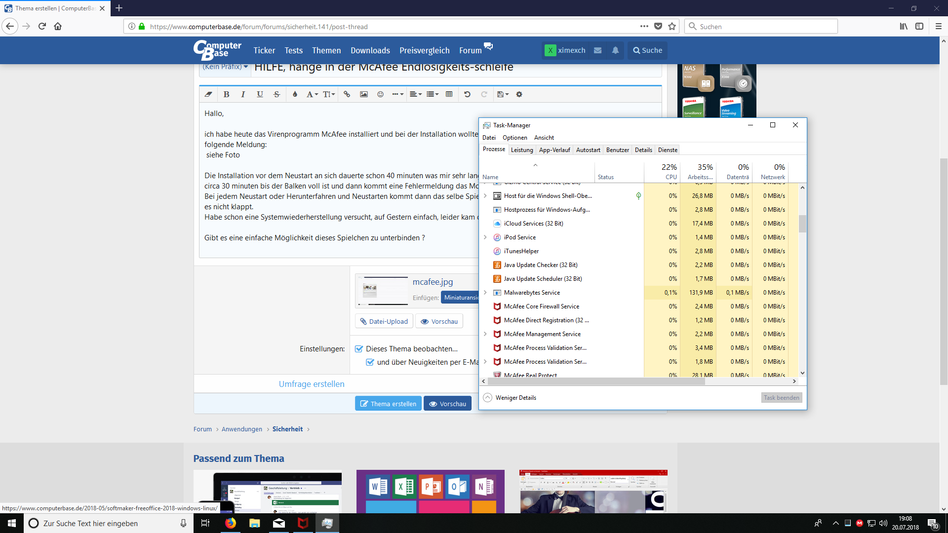

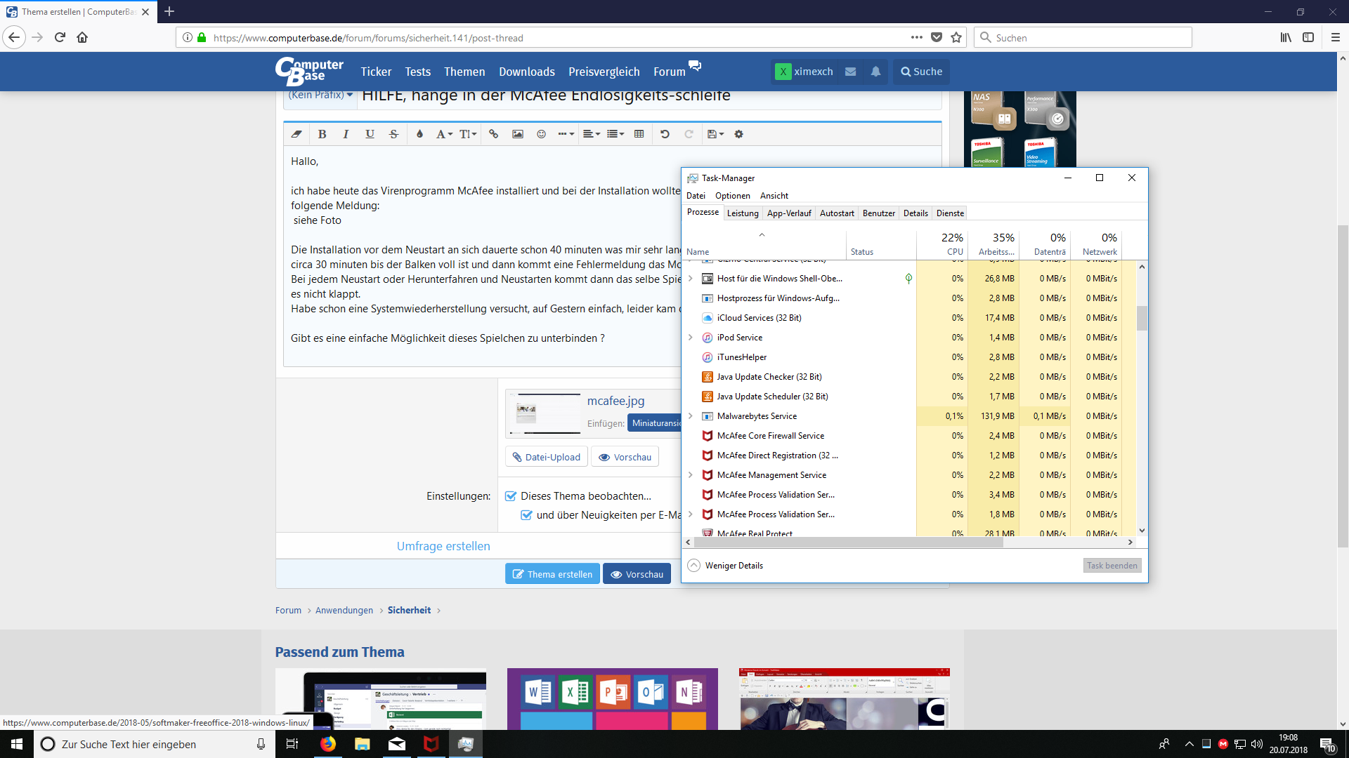

ich habe heute das Virenprogramm McAfee installiert und bei der Installation wollte es neustarten, gesagt getan, beim Neustart kam dann folgende Meldung:
siehe Foto
Die Installation vor dem Neustart an sich dauerte schon 40 minuten was mir sehr lang vor kam und jetzt nach dem Neustart dauerte es circa 30 minuten bis der Balken voll ist und dann kommt eine Fehlermeldung das McAfee nicht installiert werden kann.
Bei jedem Neustart oder Herunterfahren und Neustarten kommt dann das selbe Spielchen, dass McAfee sich wieder installieren will aber es nicht klappt.
Habe schon eine Systemwiederherstellung versucht, auf Gestern einfach, leider kam dann immer eine Fehlermeldung.
Gibt es eine einfache Möglichkeit dieses Spielchen zu unterbinden ?
Übrigens ist unter Programme das Programm McAfee noch nicht zu sehen, kann es also auch nicht deinstallieren.
Hoffe jemand weis was ich machen kann
Viele Grüße
