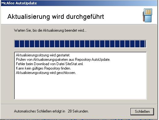

Wir haben hier auf der Arbeit einen HP ProLiant mit Windows Server 2000 stehen. Nun scheint sich ein Virus eingeschlichen zu haben. Mittlerweile weiß ich, dass auf einem solchen Gerät mit "normalen" Virenscannern nichts anzufangen ist.
Es ist auch der McAfee Version 8.0 installiert, aber mit Update der Virendefinition von (!!!) 2008 (!!!)
Beim Versuch ein Update durch zuführen hab ich leider ein paar Probleme.
Anfangs wurde das Update durch einen globalen Server zur Verfügung gestellt. Dies ist mittlerweile eingestellt. Die Internetverbindung steht, aber wenn ich über die Option des McAfees gehe und möchte ein Update durchführen kommt folgender Fehler:
Ich hab in den AutoUpdate-Repository Liste den in der Hilfe angegebenen Link
http//update.nai.com/Products/CommonUpdater
eingetragen. Proxy ist zwingend erforderlich. Auch den habe ich richtig eingetragen, bzw. gebe an, die Einstellungen des IE zu nutzen.
Wobei ich dann beim nächsten Problem wäre: Welcher IE läuft unter Windows Server 2000? Der IE 8, den ich mir eben runtergelden hab, bringt die Fehlermeldung:
Der Prozedureinsprungpunkt "SHRegGetValueW" wurde in der DLL "SHLWAPI.dll" nicht gefunden.
Nicht dass der veraltete IE auch etwas mit dem Problem des McAfee zu tun hat.
Hab nun Feierabend, schau aber zu Hause hier nochmal rein, ob jemand ne Idee hat. Testen kann ich erst Morgen ab 14:00 wieder.
Schon mal Danke für die Hilfe!!!

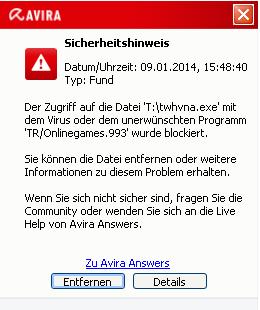

Also: Wenn ich an dem Server einen USB Stick anstecke, werden darauf sofort 2 Dateien erstellt / kopiert:
autorun.inf
twhvna.exe
Steck ich den Stick dann an einen "überwachten" PC erscheint folgende Meldung vom Avira:

Hab eben mal den von dir beschriebenen ClamWin installiert. Hat auch funktioniert und er hat auch scheinbar genau den richtigen schon gefunden. Im Log steht was von dem in der Fehlermeldung enthaltenen "onlinegame.933"
Ich lasse ihn mal über Nacht durchlaufen und bin auf das was mich Morgen erwartet gespannt.
