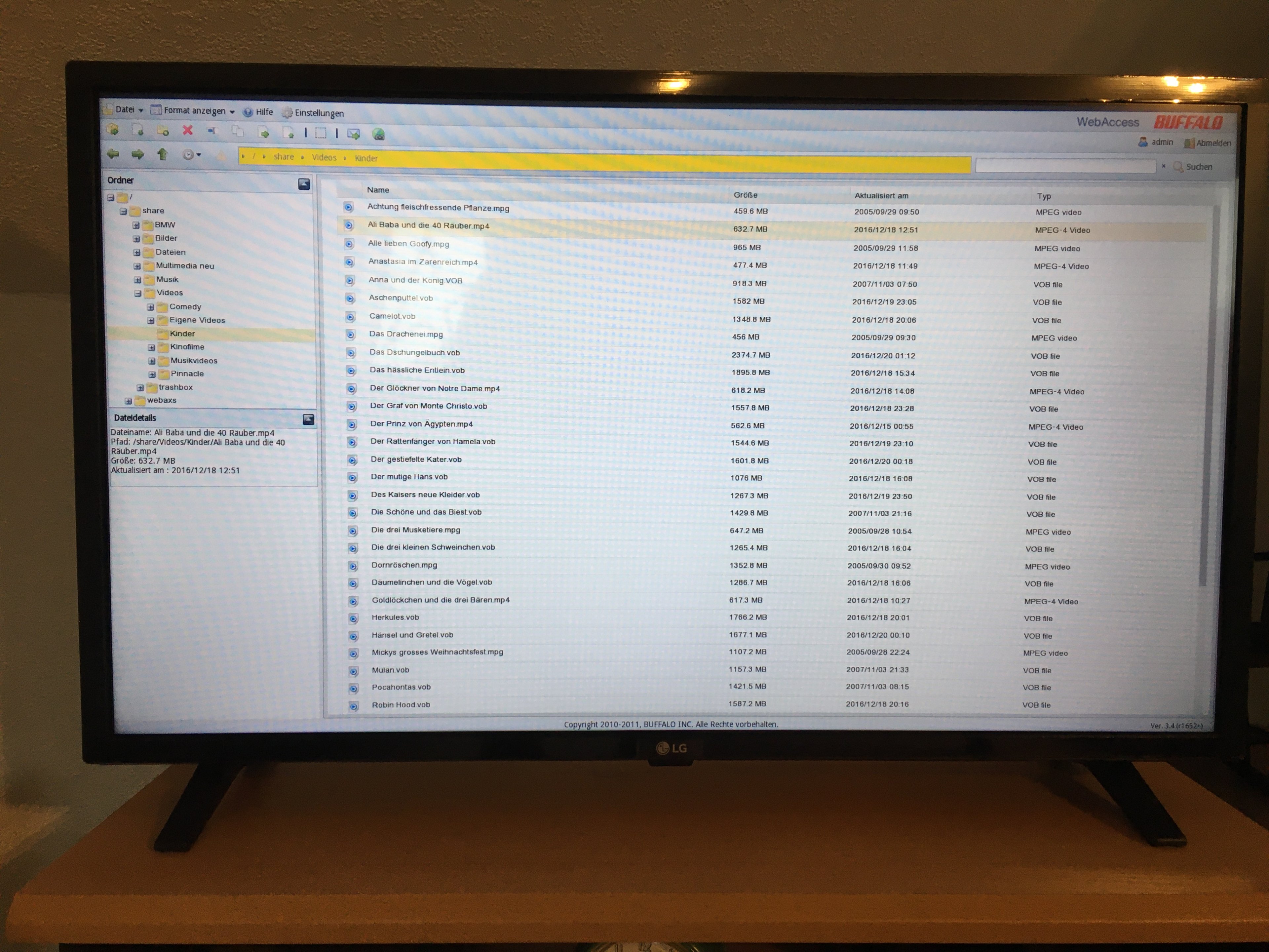

Zeig uns am besten mal einen Screenshot, wie ein Ordner mit den betroffenen Fünffach-Mediendatein im Windows-Explorer aussieht, und dann noch ein Photo, wie der Mediabrowser des Fernsehers diesen Ordner darstellt.
Hi!

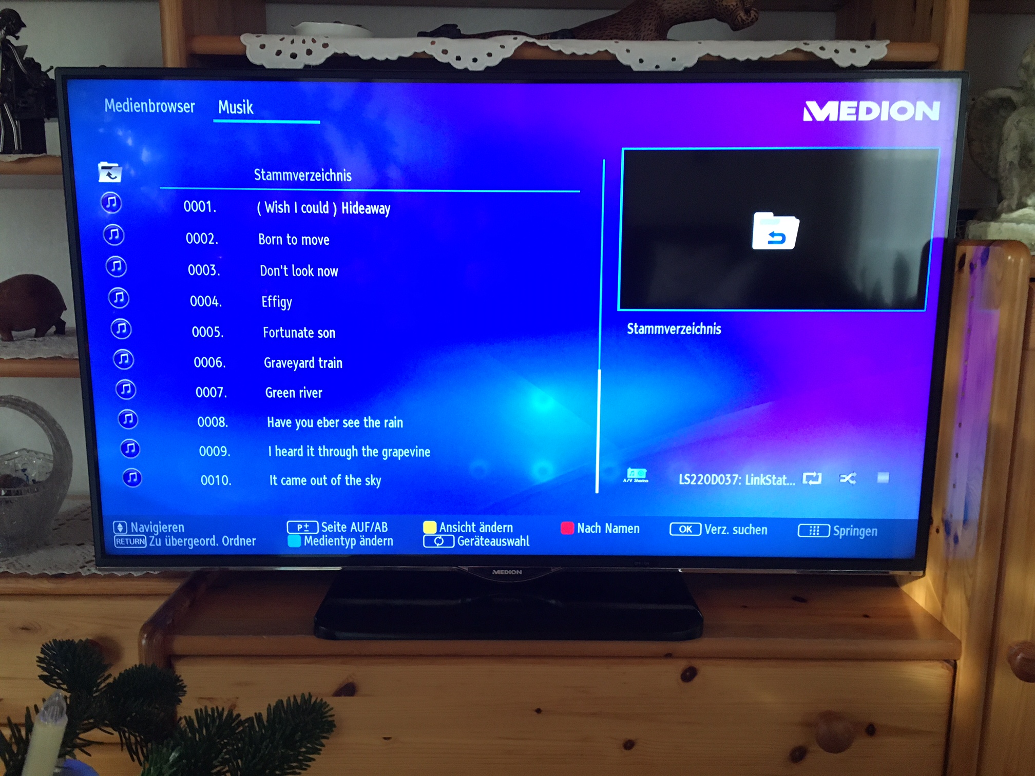

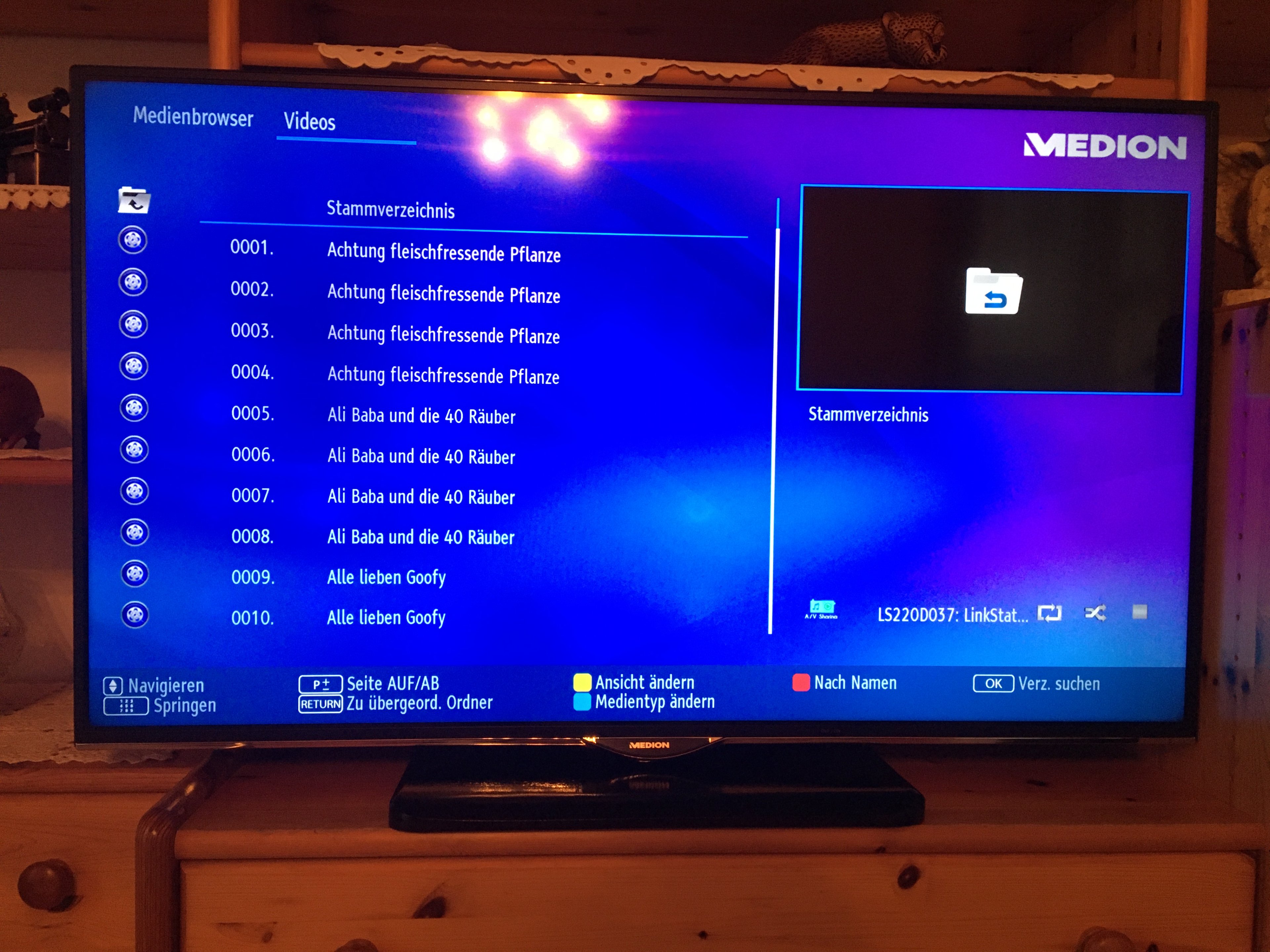

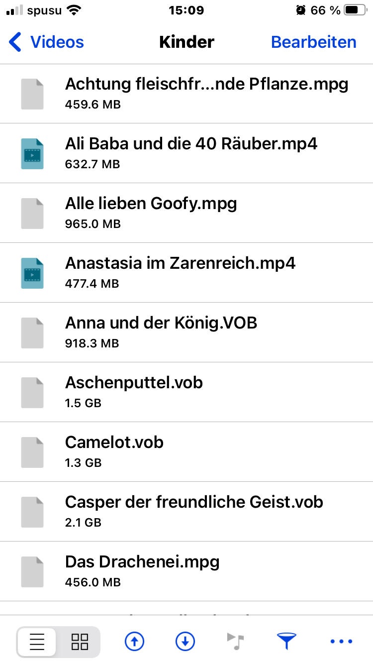

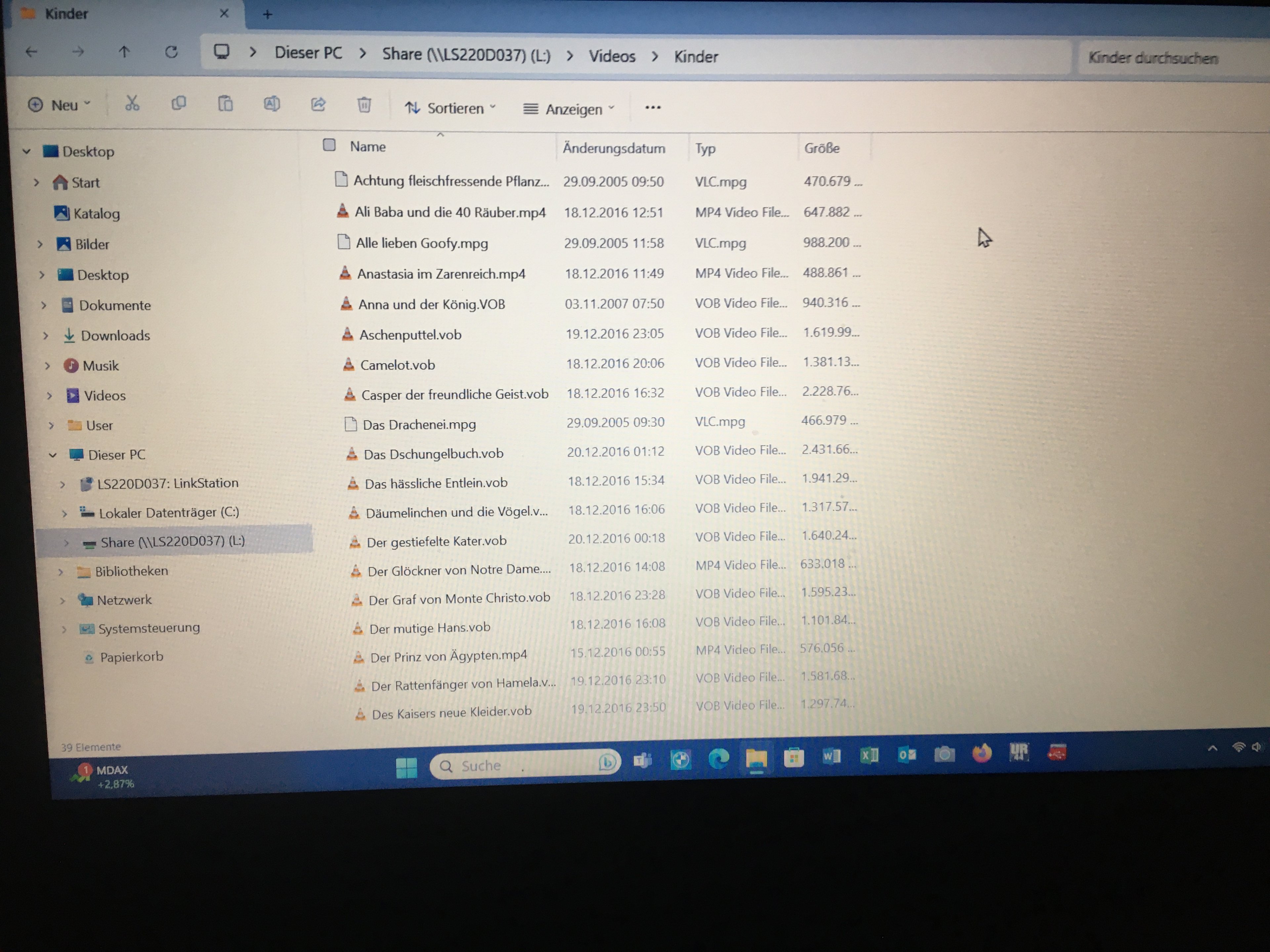

Ok., hier drei Screenshots:
Hi!
Das oberste Bild stammt aus der Buffalo App vom Handy.
Das 2. Bild stammt vom Laptop, das 3. von einem Medion TV.
Auf anderen TVs sieht es genau so aus.
Gyula

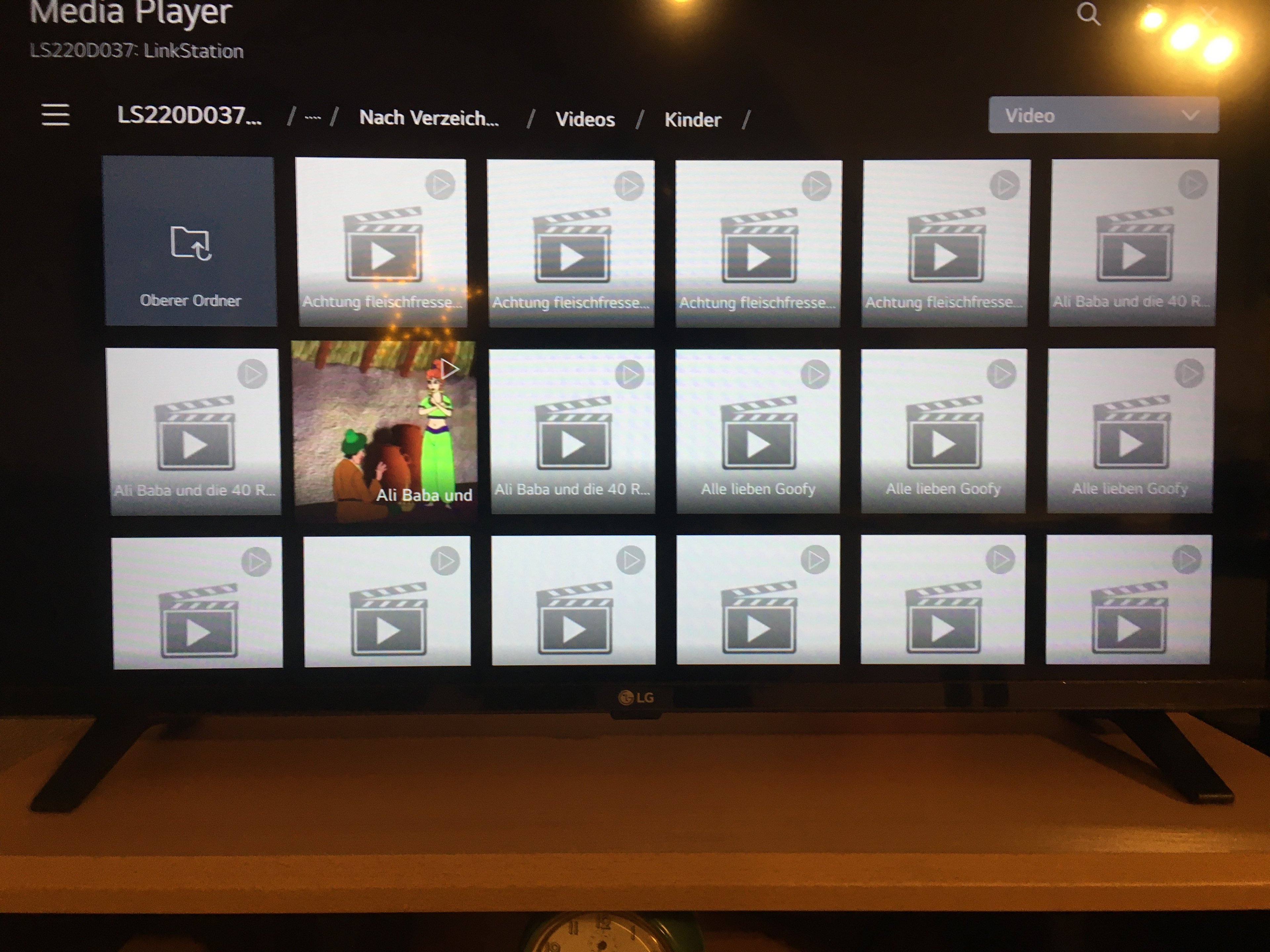

Hier noch ein Bild vom LG 32L063006LA (1 Jahr alt)
Was rätst du mir, soll ich als nächstes machen?

Daß das Problem genauso beim LG auftritt wie beim Medion, spricht gegen einen Bug bei Medion, sondern für ein prinzipielles Problem.

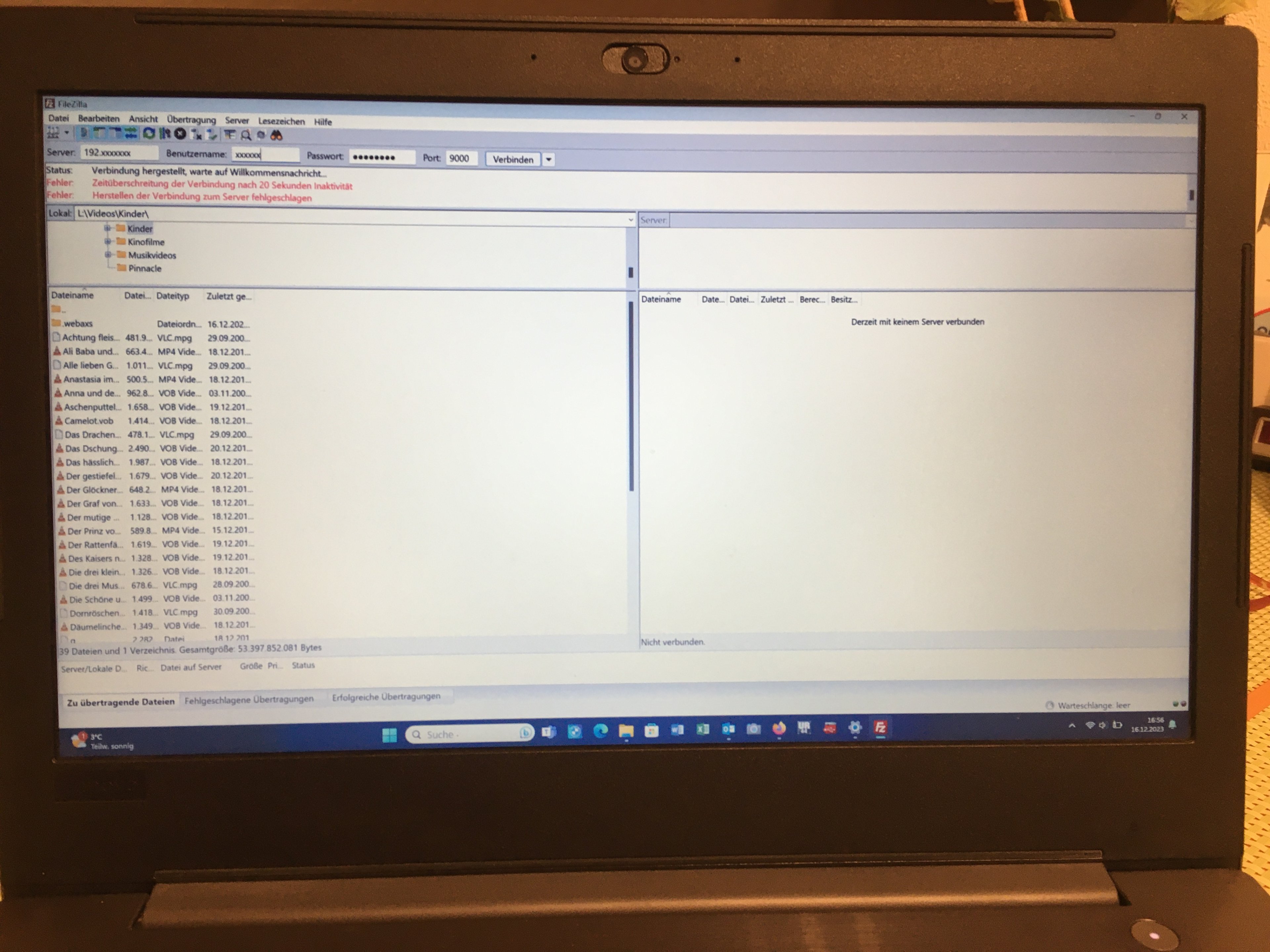

File Zilla heruntergeladen
  • Server angegeben
  • Benutzername angegeben
  • Passwort angegeben
Ohne Portangabe: Verbindung verweigert
Mit Portangabe: * Warte auf Willkommensnachricht
* Zeitüberschreitung nach 20 sec.
* Herstellung fehlgeschlagen
Der Browser (sowohl FileZilla als auch Firefox ) zeigen im verbundenen Laufwerk alle Dateien korrekt.

Verbindung mit File Zilla siehe Fehlerbeschreibung weiter oben

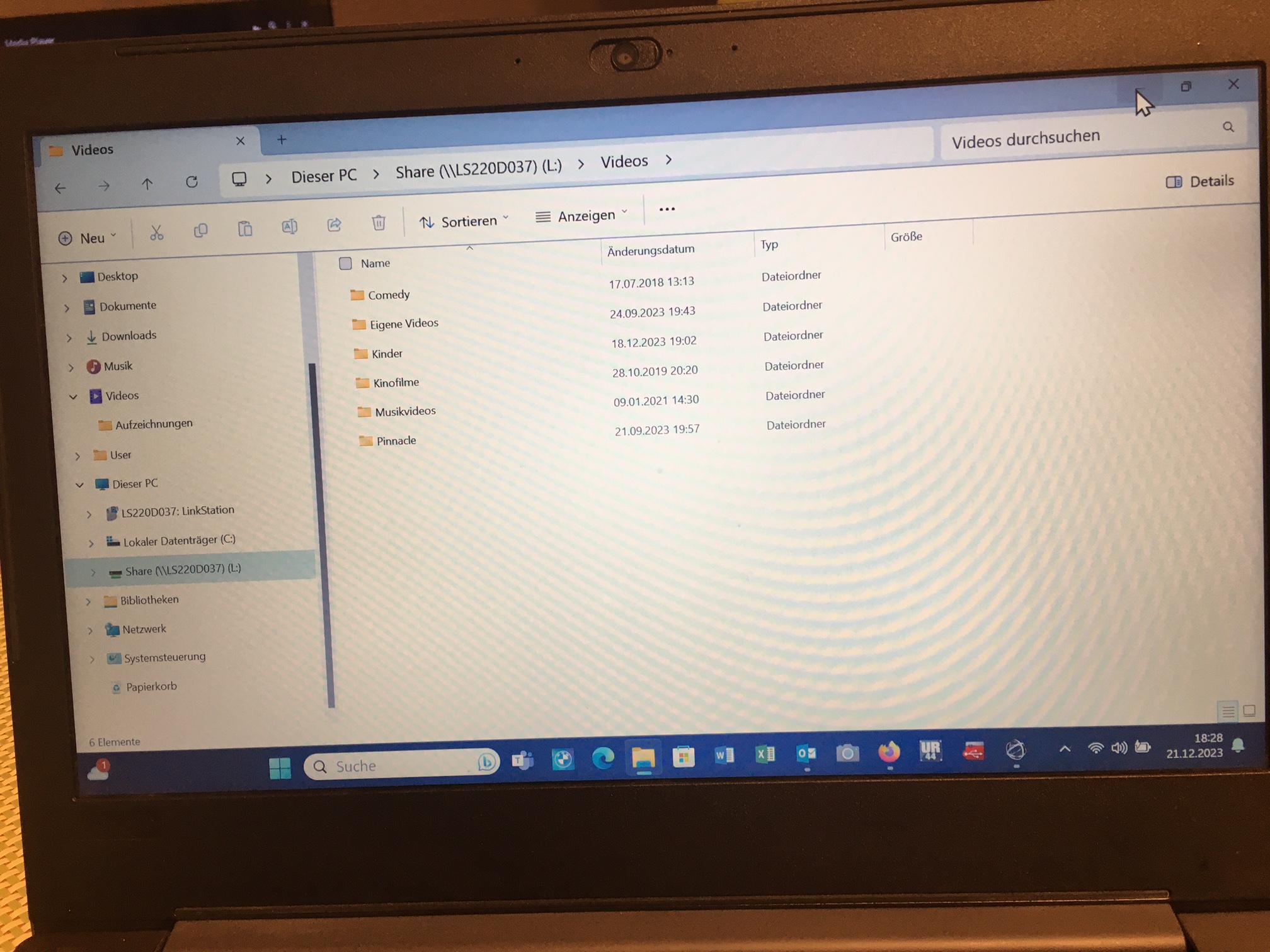

Nun bin ich auf einen Umstand gestoßen, den ich schon ewig habe, aber bisher nicht beachtet habe.
Am Laptop finde ich the NAS 2x!
- Einmal als Verbundenes Laufwerk "Share (\\LS220D0037) L:"
Hier ist alles in Ordnung. Alle Verzeichnisse werden richtig angezeigt und die Dateien sind jeweils 1X vorhanden.
Die Routine zum Aufrufen der Kindervideos ist wie folgt:
L:\Videos\Kinder\ Auflistung aller Dateien 1x
- The NAS steht ein zweites mal als "LS220D037: Link Station" zur Verfügung. Hier ist kein Laufwerksbuchstabe zugeordnet.
Hier sieht die Routine zu den Kindervideos wie folgt aus:
LS220D037: Link Station\Videos\Nach Verzeichnis\Videos\Kinder\Auflistung von Dateien mehrfach!
- Exakt die gleichen Routinen mit identen Mehrfachdateien liegen auch am LG und Medion TV vor.

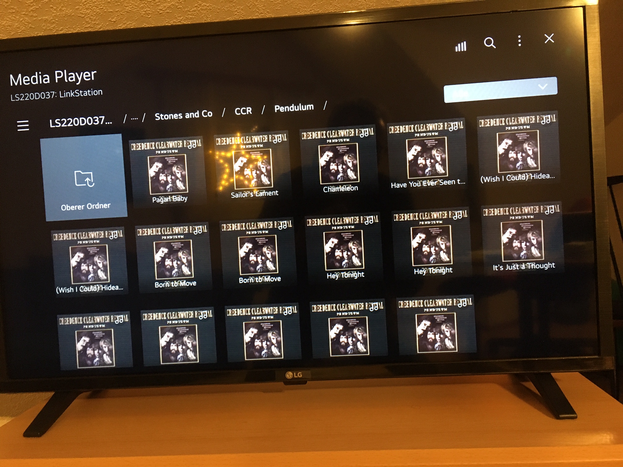

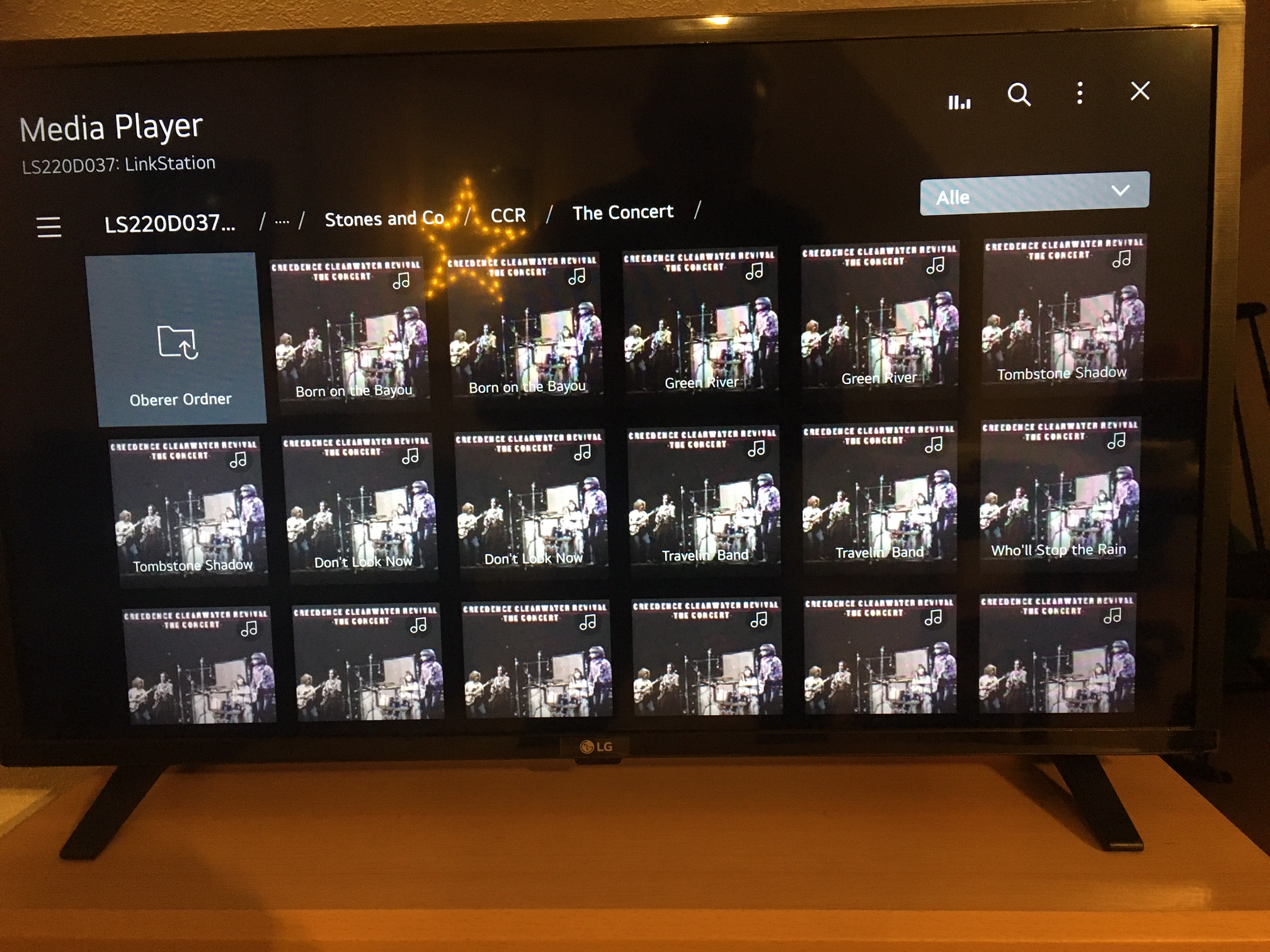

- Bei Musik und Videos gibt ein noch etwas Merkwürdiges (habe ich erst jetzt entdeckt):
Es Gibt Musik- und Video Dateien, die 1x, 2x oder 3x aufgelistet sind.
Eine Systematik kann ich nicht feststellen.
1. Bild Musikdateien 3x dargestellt
2. Bild Musikdateien 1x dargestellt
3. Bild Musikdateien 2x dargestellt
4. Bild zeigt die zwei NAS Verzeichnisse am Laptop

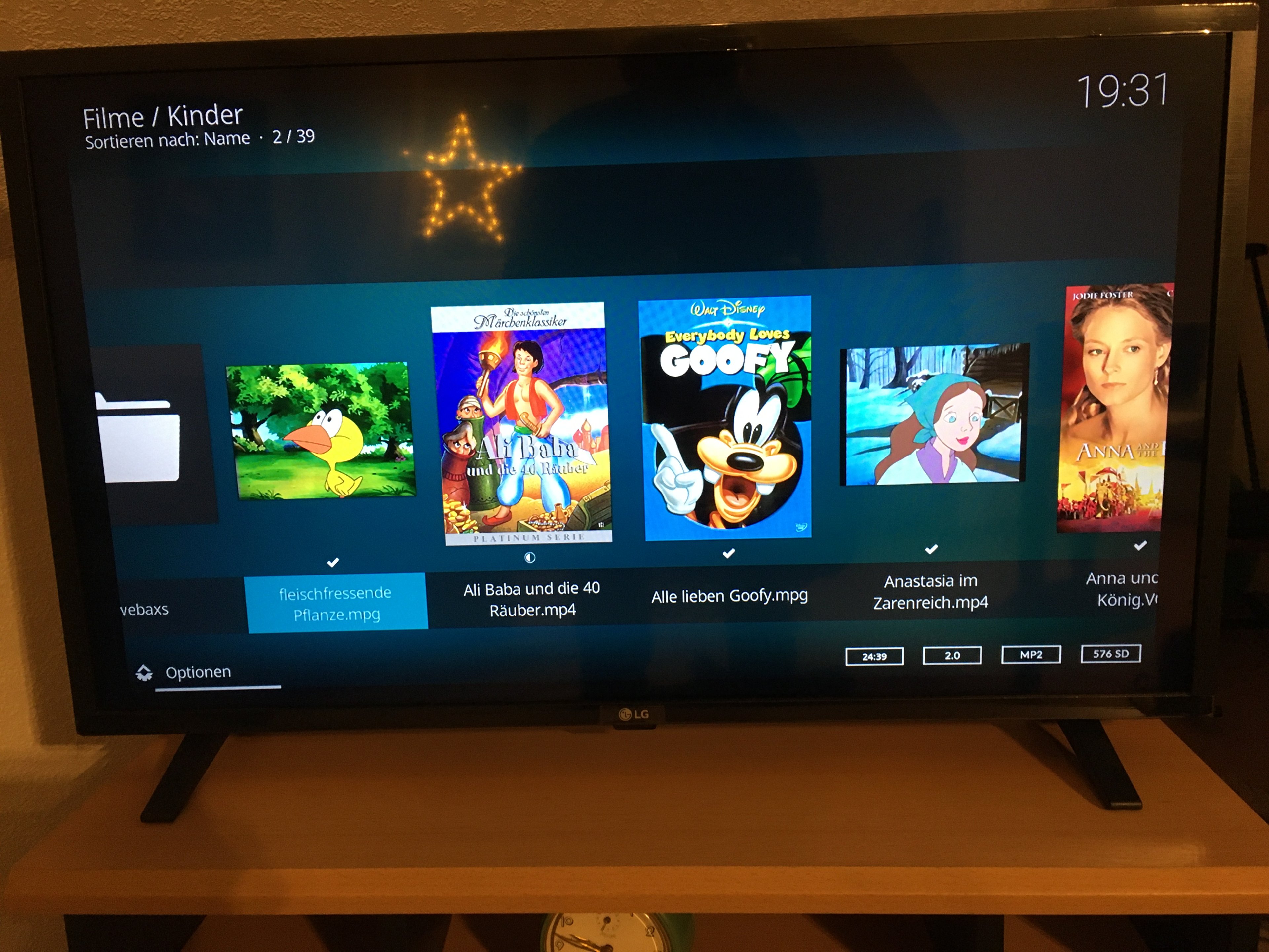

Ja, was soll ich sagen, auch das hat geklappt! Alle Dateien tauchen nur mehr einmal im Mediabrowser von allen TV auf!
Medion TV
LG TV
