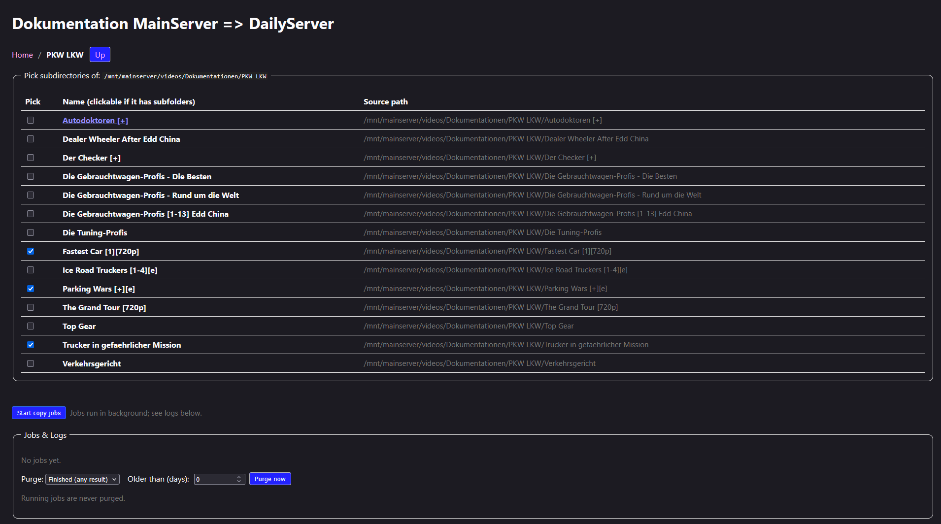

Als 24/7 Server läuft bei uns ein N6005 Intel mit einer 8 TByte NVMe und - da nopch vor der RAM-Krise - 32 Gbyte Ram. Der verbraucht im Schnitt 6,5Watt (Jahresdurchschnitt)
Aktiv ist bei uns HomeAssistant, SMB als FileServer, FTP, nzbget, VPN Endpoint, SyncThing,
Wir haben das so gelöst dass wir eine Web Oberfläche haben um uns von den grossen Server Dinge rüberzukopieren - z.b. bei uns meist irgenwelche "reality" Dokus - aber geht natüröichj mit allem - weil ich es relativ unsinnig finde dass die HDDs immer laufen.
Das sieht dann so aus - kommt halt auf die Menge an der HDDs und ob man "Mehrteiler" hat.
Aber bei uns spart das echt einiges an Strom 24/7 Daily und grosse Fileserver zu trennen - zumindest eine Überegung wert, wenn der Medienserver nur vielleicht 1-2h im Schnitt am Tag läuft.

So Hexenwerk ist das natürlich nicht - aber es tut halt und das war einfach was das ich schon immer optimieren wollte.
Auf dem kleinen Server läuft halt ein script das periodisch nachschaut ob der grosse online ist, sobald der online ist mountet der den lokal - natürlich read-only - in Verzeichnis (oder umounted den falls der nicht mehr verfügbar ist zur Not unmount "lazy")
Wenn wir jetzt ne (Doku)serie schauen wollen dann wähle ich das Verzeichnis - oder mehrere - über die Webpage aus, die durch die gemounten Verzeichnisse des grossen Servers "live" navigieren kann und starte dann einen rsync Prozess um die auf ein per samba (und dlna) für die Mediaplayer im Haus freigegebenes lokales Verzeichnis (rekursiv) zu kopieren. Der grosse Server schaltet sich dann von alleine wieder aus, wenn der ~ 45 min keinen nennenswerten Netzwerktraffic hatte - also z.b. der Kopiervorgang beendet war.
rsync ist halt super weil es nicht unnötig kopiert und abgebrochene Kopiervorghänge einfach wieder fortsetzt.
