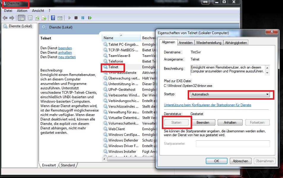

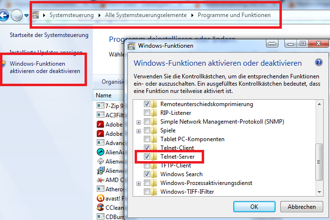

Telnet Server installiert?
Telnet Server Dienst aktiv?
Server wurde installiert, aber der Dienst war nicht aktiv.
