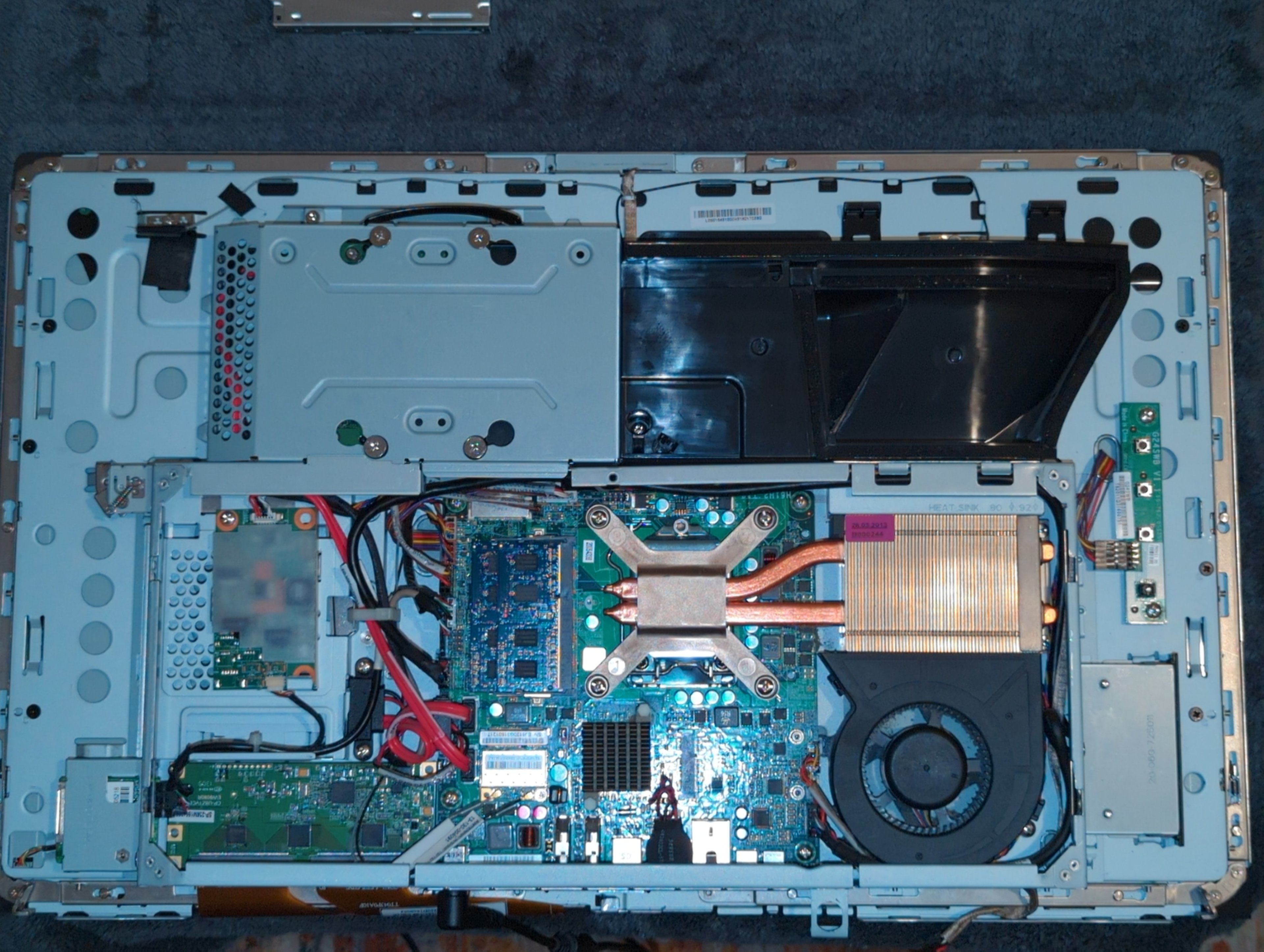

Habe es nun erhalten, aufgeschraubt und gesichtet wie das Innenleben aussieht.
HDD raus an meinen PC getestet, funktioniert. Daten lesbar.
Arbeitsspeicher hat das Gerät 2x 2GB (kleine wahrscheinlich SODIMM). Also Dual.
Habe quergetestet, Slot 2 only, Slot 1 only, Single Mode mit einem Stick/ dann den anderen, aber nichts.
Das Display leuchtet nie auf.

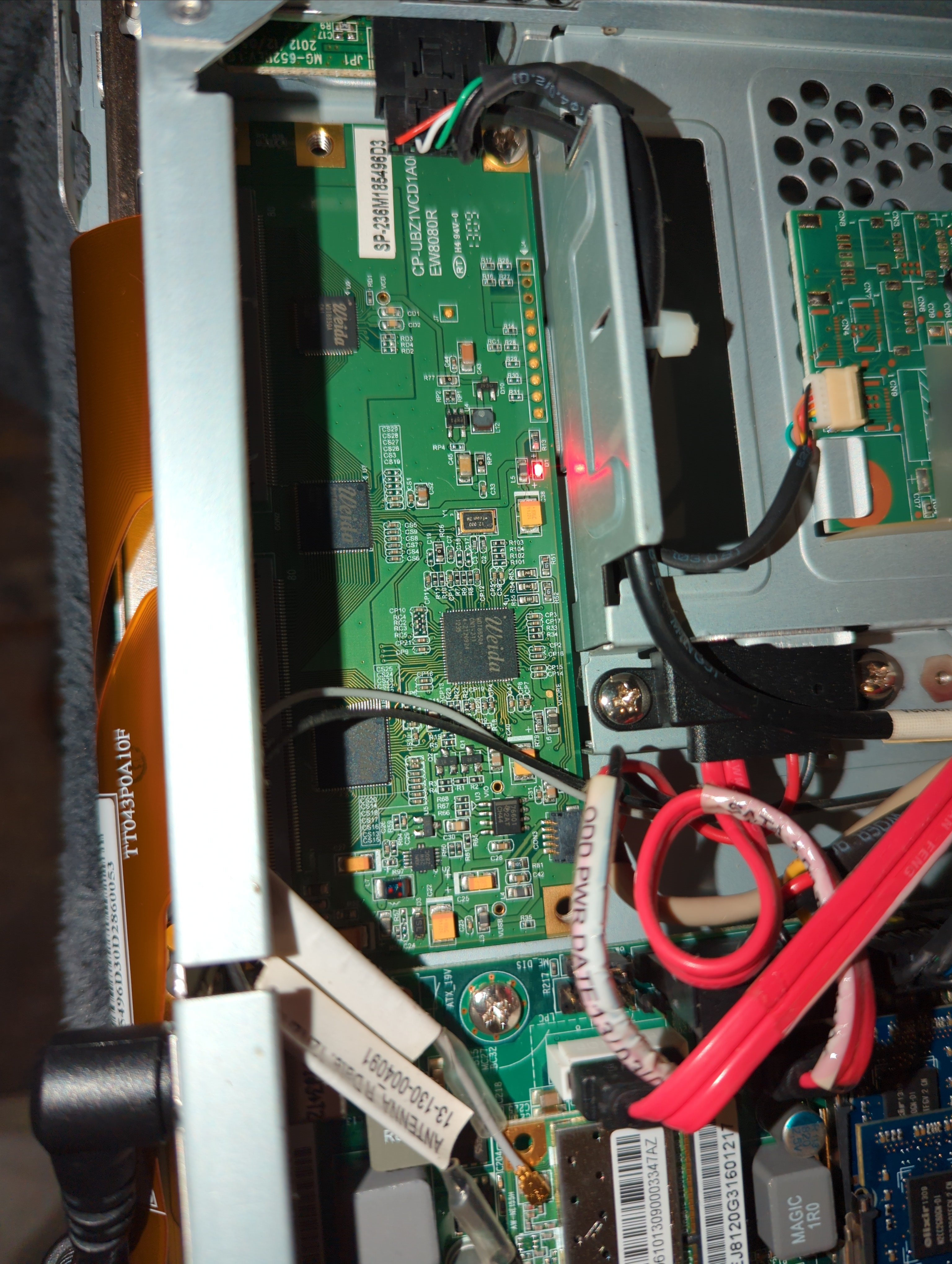

Wenn man das Powerkabel einsteckt hört man ein Summen/Fielen, und auf dem 2ten Bild leuchtet dann 1,5-2 Sekunden lang die rote LED auf, mit der Beschriftung: D1 ( auf dem PCB) -
Dieses PCB Stück gehört meiner Meinung nach zum Display siehe auf der linken Seite Bild 2 die Display Connectoren (dunkel-Gold-braun und breit) sind miteinander verbunden.
Weder die HDD noch der CPU Fan werden aktiv oder gehen an beim Druck des PowerKnopfs.
Wenn man nun das Kabel einsteckt in den AIO, dann summt es leicht, leuchtet die rote LED kurz auf, wenn man dann den PowerKnopf 5 Sekunden betätigt, verringert sich das Summen sehr, dann lässt man den PowerKnopf los, und das Summen ist komplett weg, quasi das Gerät ist aus.
