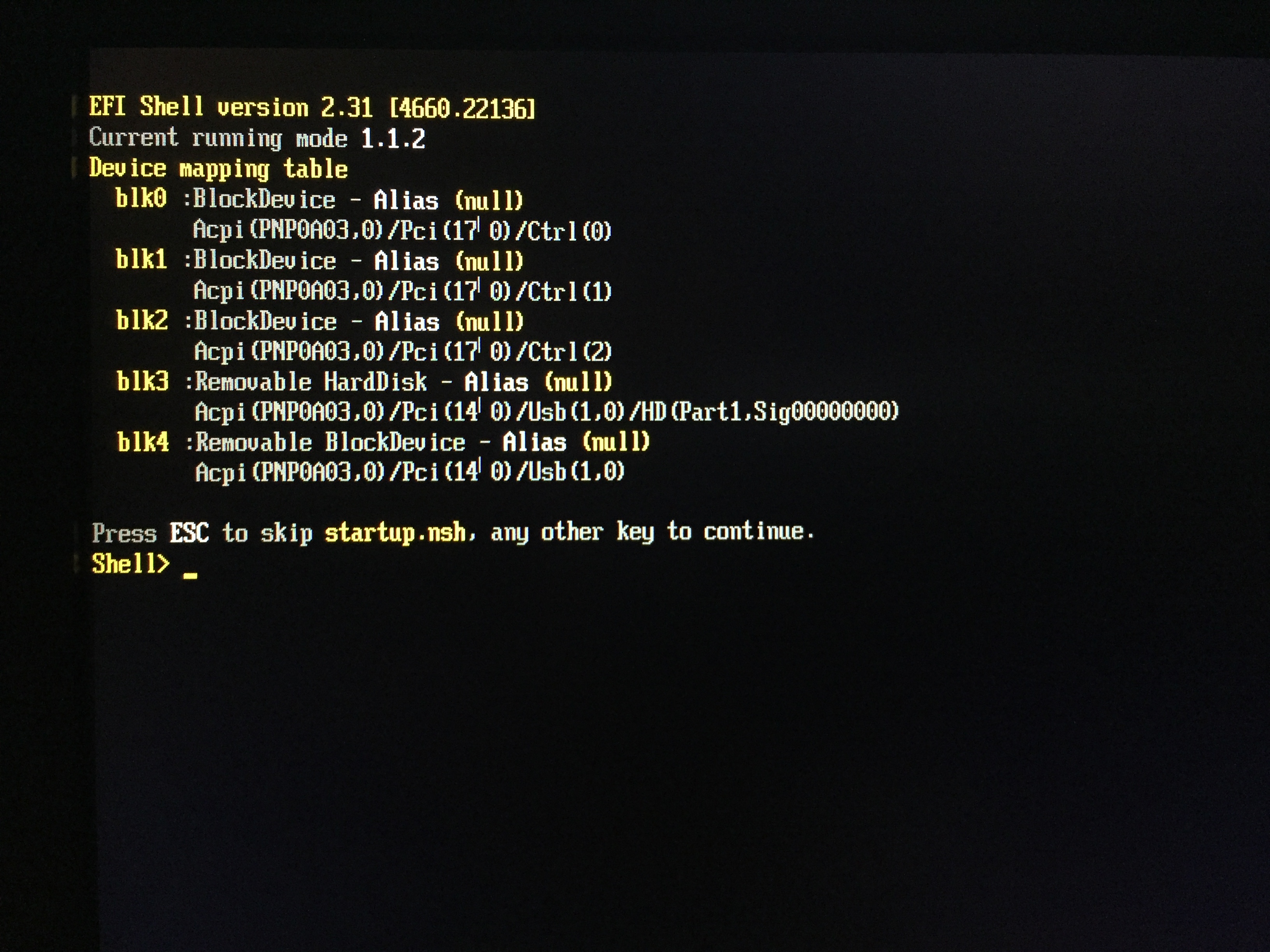

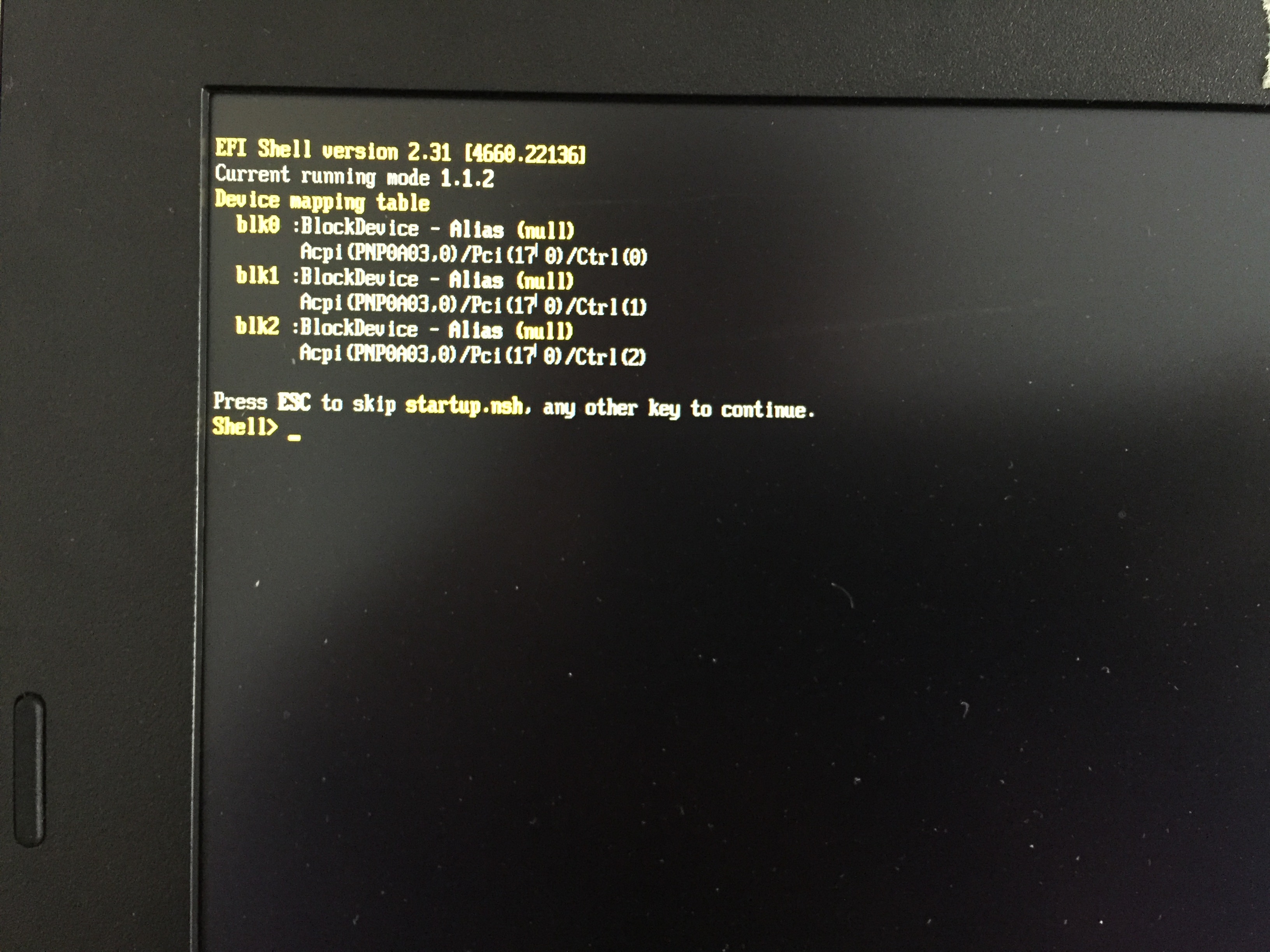

Der USB Stick wird erkannt aber es wird nicht davon gebootet, sondern es wird die EFI Shell Ver.2.31 ausgeführt.
Ich habe auch eine Anleitung dazu im Netz gefunden, bei der ich den Befehl fs0: und einige andere eingeben muss, um dann von einem Bootmedium installieren zu können. Leider wird fs0: nicht vom EFI Shell aufgeführt.

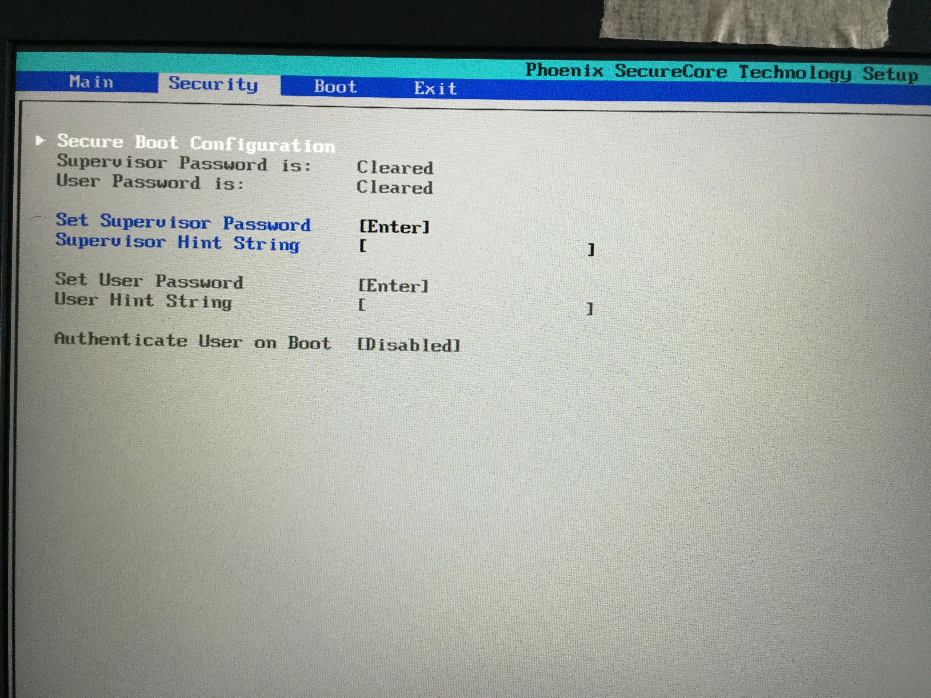

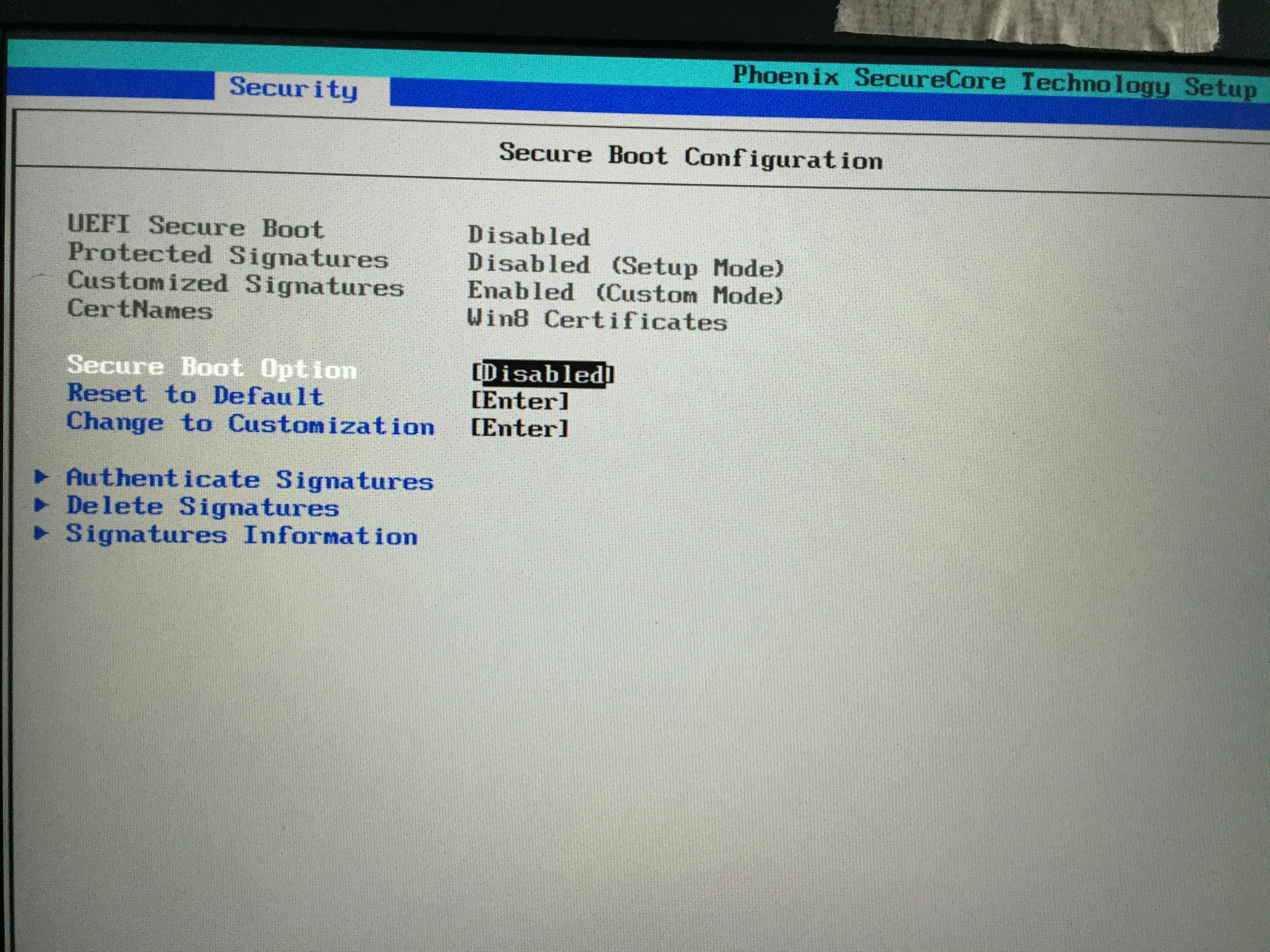

Secure Boot Options habe ich sowohl enabled, als auch disabled. Zwischen UEFI und AHCI kann ich im Bios nicht wechseln, da die Möglichkeiten dort sehr begrenzt sind.

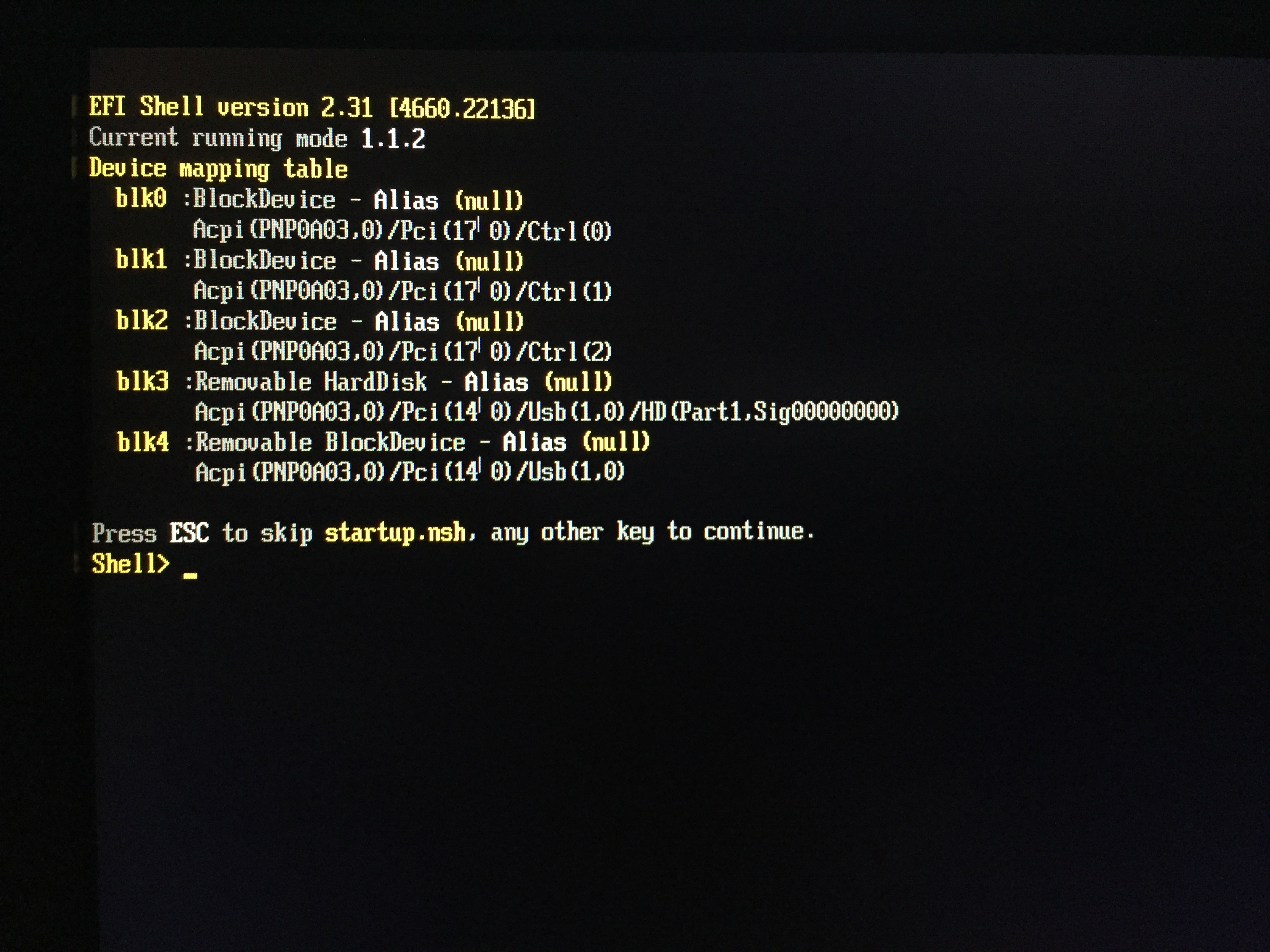

blk3 ist in diesem Bild der bootfähige USB Stick mit Windows 10 Image, hergestellt mit dem Tool.

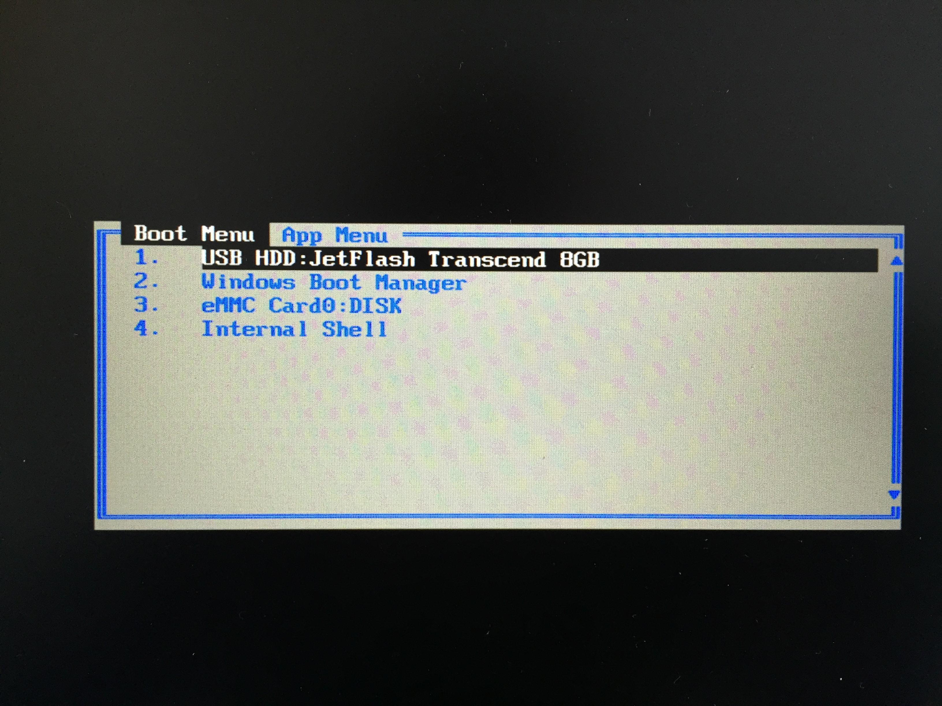

Stick ist nicht in NFTS formatiert. Mit dem gleichen Stick lassen sich auf anderen Notebooks Windows Installationen ganz normal starten und ausführen.

Der Stick ist nicht UEFI kompatibel erstellt worden, versuchs nochma mit RUFUS.
Da das UEFI kein Bootmedium findet, geht es in die EFI Console.
Danke, versuche es nochmal mit Rufus.
Vielen Dank. Konnte das Problem mit dem Media Creation Tool und der 32 Bit Version von Windows 10 lösen. Habe es die ganze Zeit mit der 64-Bit Version versucht.
