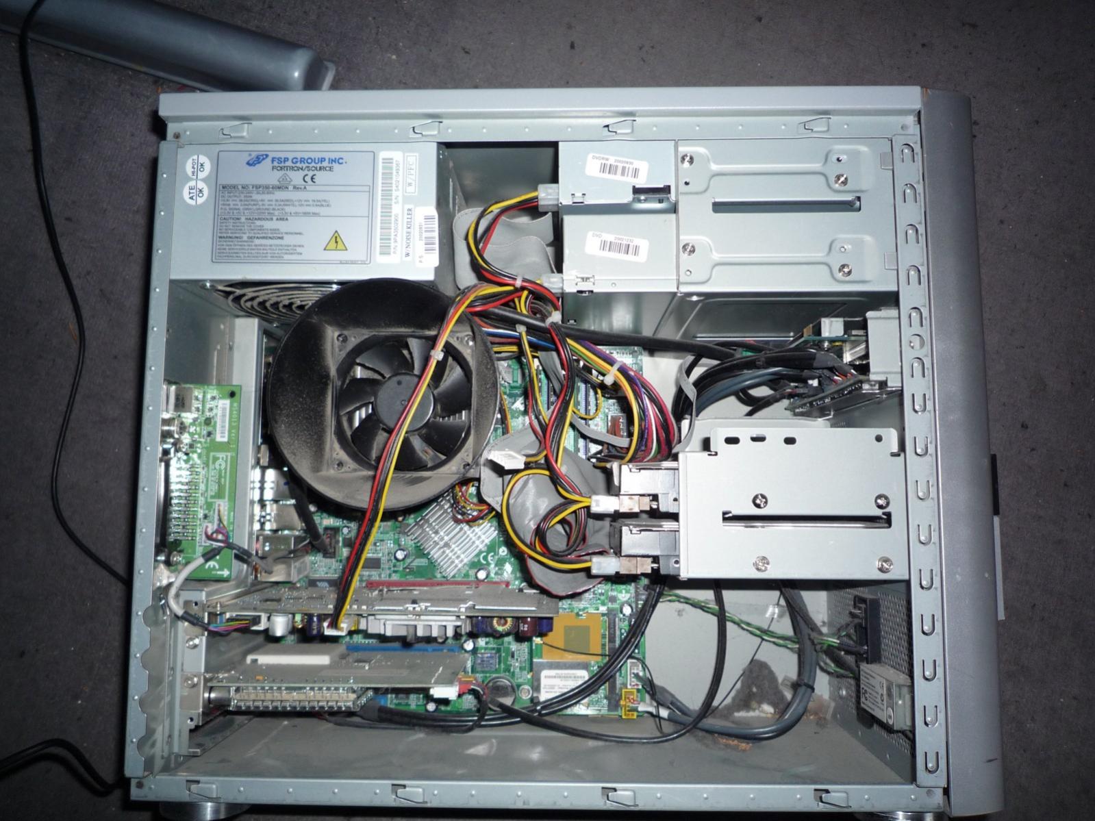

Ist das Gehäuse ein Midi-Tower? Das Mainboard ATX?
Verstehe nicht warum du denkst es passt nicht rein.
Ist der Scart-Ausgang über eine Steckkarte realisiert?
Steht beim Netzteil ne Firma/Bezeichnung drauf?
MfG
badday

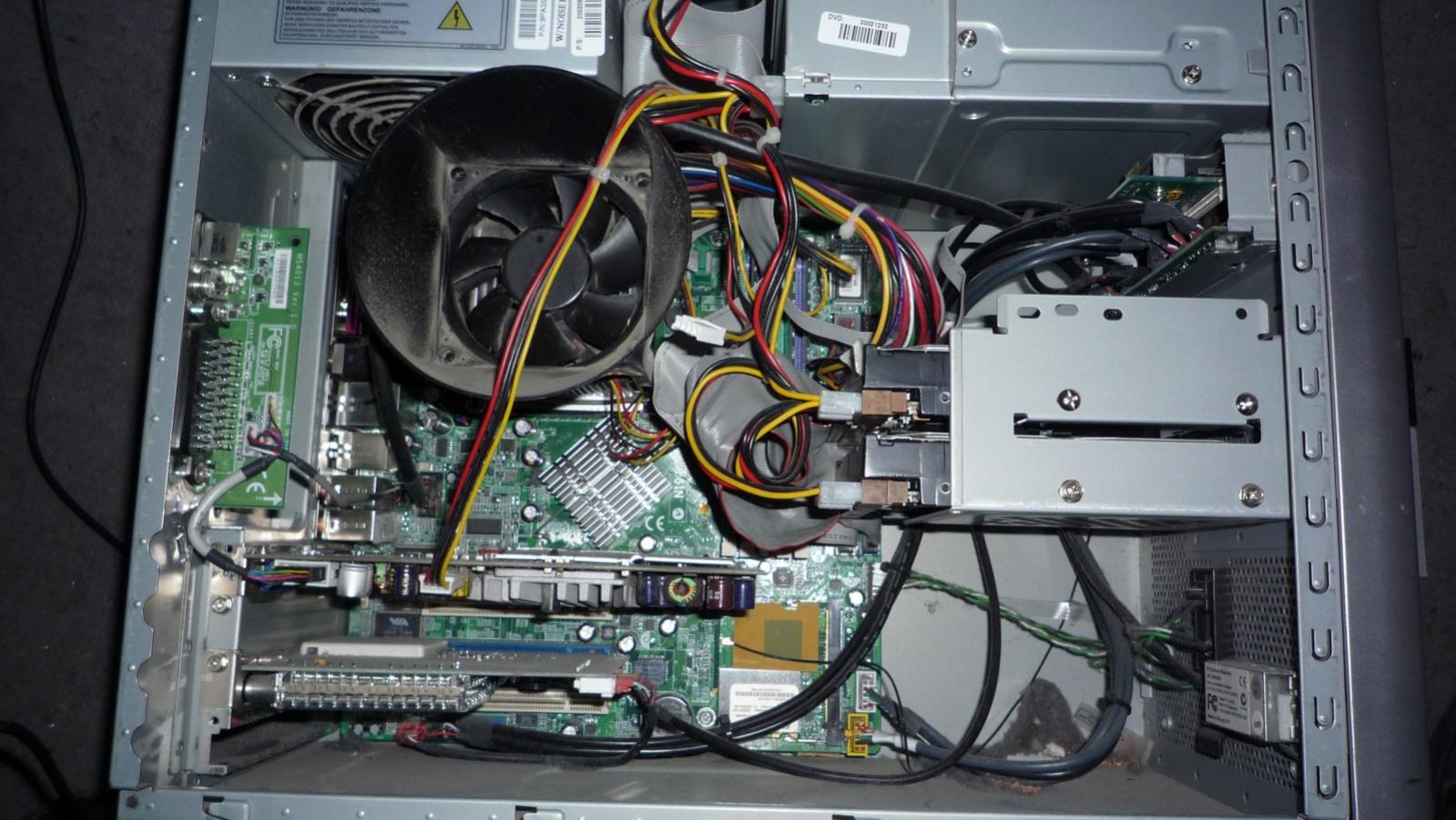

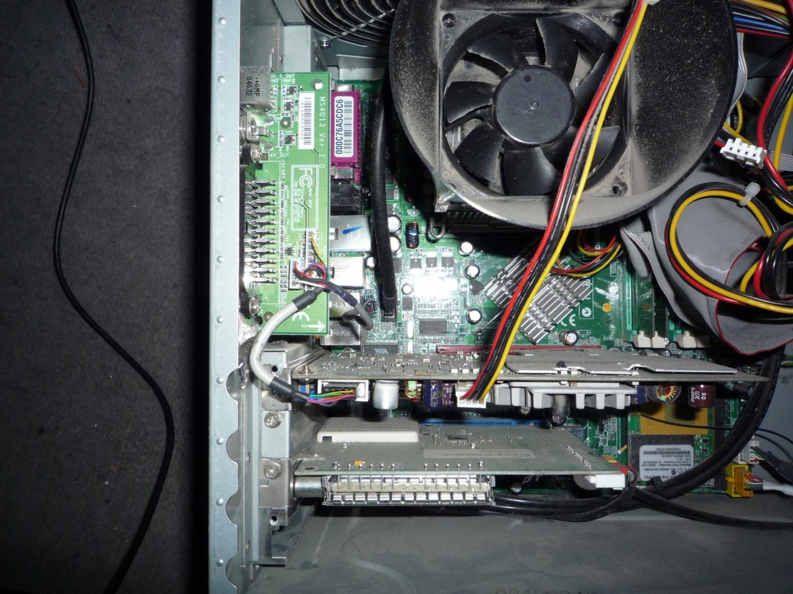

Ich habe mal ein paar Fotos gemacht.
Dann könnt Ihr Euch selbst ein Bild davon machen.
Hoffe die Fotos sind nicht zu groß:
Netzteil ist ein FSB Group Inc.
Model FSB350-60MDN Rev.A
350 Watt
3,3V=28A
5V= 30A
12V=19,5A

Wollte gerade mein altes ASUS P5B-deluxe in dem Aldi-Gehäuse einbauen.
Passt nicht. Das Aldi Mainboard ist quadratisch (Sondergröße?). Das Asus aber länglich.
Da passen die Außenanschlüsse nicht.
Blöd wie ich bin, hatte ich den ganzen Aldirechner aber schon zerlegt , als ich es bemerkt habe.
Das wird eine echte Herausforderung das Ding wieder Zusammzubauen, da ich keine
Anleitung für das Mainboard habe (Anschlussbelegung)...
Ist ein µATX Board, µATX ist glaube ich 24cm x 24cm bin mir aber nicht ganz sicher.
Bekannter von mir wollte bei dem PC RAM aufrüsten und naja das Ergebnis war das das Mainboard und die Grafikkarten nicht mehr gehen, also würde abraten aufzurüsten und ich glaube Mainboard wird kaum neue Prozessoren unterstützen.
-seh ich auch so.
soweit ich weiss ist das wieder ein OEM-Board(wie immer) die bieten meistens nicht die möglichkeit für neuere CPU´s....
-24cmx24cm ist uATX...
