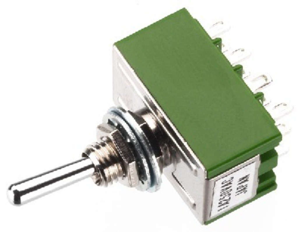

Ob Ein- oder Ausgang, ist vollkommen wurscht, da die Kabel nur über einen Drehschalter miteinander verbunden sind. Das einzige Problem sind die durchgeschleiften Masseanschlüsse der Cinchbuchsen, was zu Brummschleifen führen kann.
Ich würde das Problem mit einem Mehrfach-Umschalter selber lösen. 6 Cinchbuchsen, ein bisschen Kabel, ein schickes Gehäuse und ein wenig Löterfahrung und schon ist der Käse gegessen ;).
Umschalterbeispiel:
Von Y-Kabel bzw. Adaptern würde ich die Finger lassen, da sich die Eingangswiderstände der verschiedenen Verstärker gegenseitig beeinflussen und das Signal verfälschen können.
