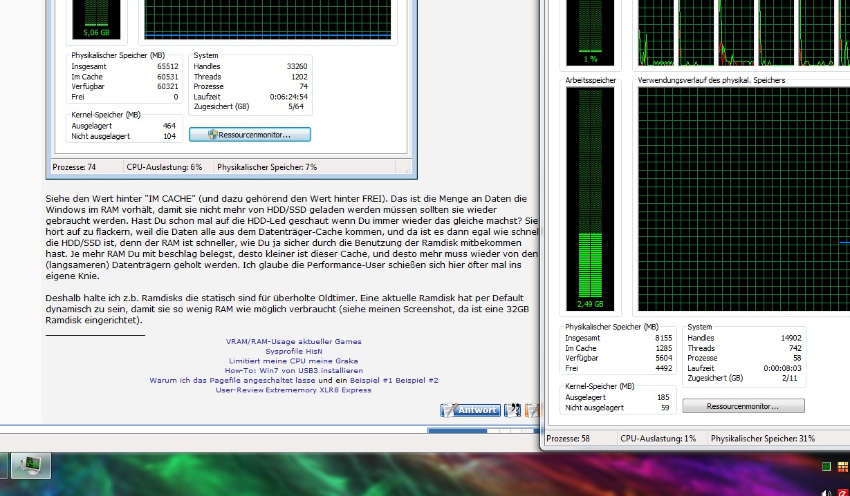

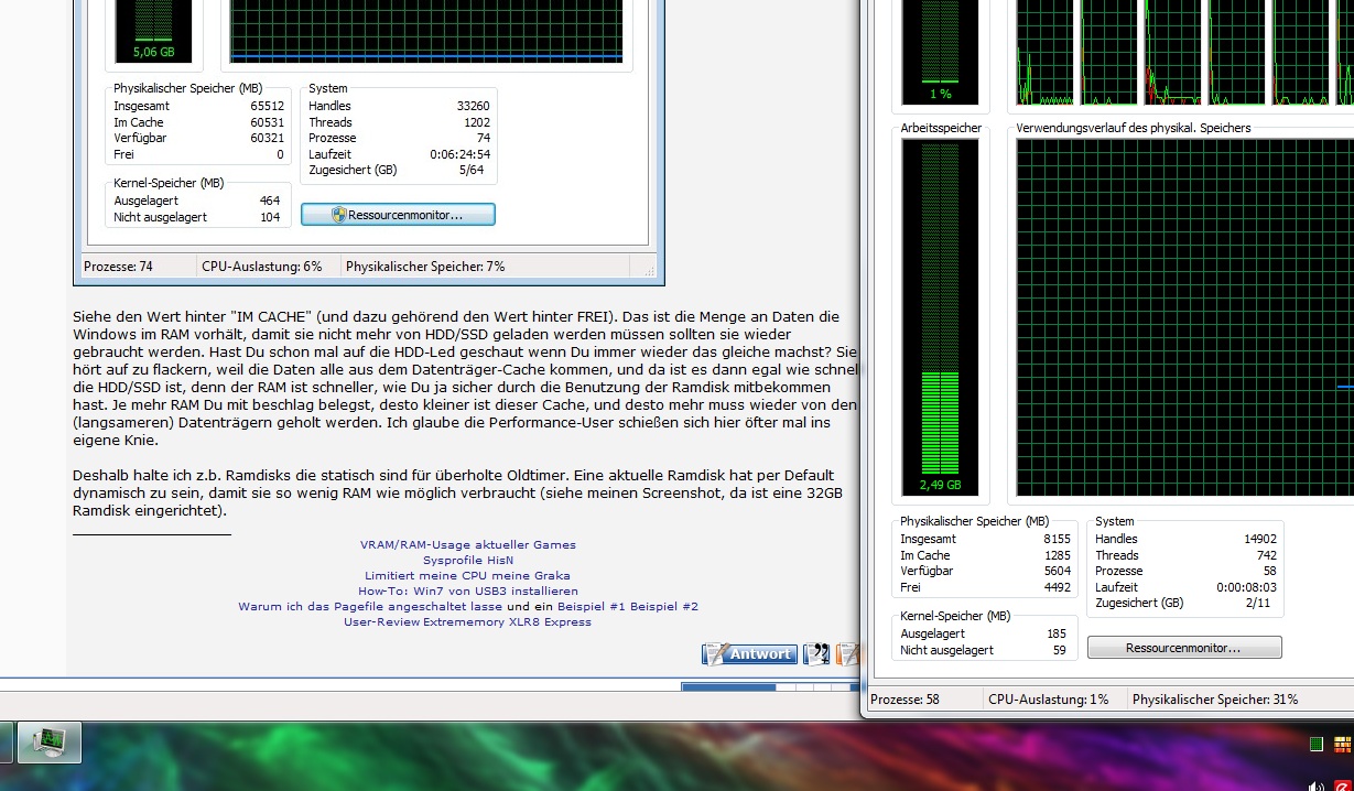

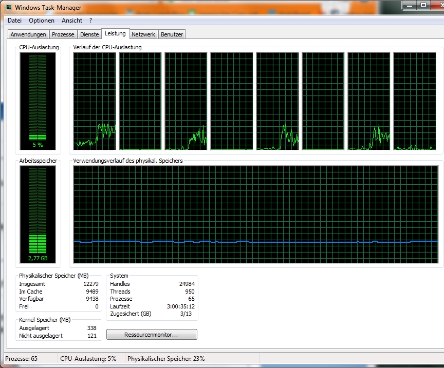

Siehe den Wert hinter "IM CACHE" (und dazu gehörend den Wert hinter FREI). Das ist die Menge an Daten die Windows im RAM vorhält, damit sie nicht mehr von HDD/SSD geladen werden müssen sollten sie wieder gebraucht werden. Hast Du schon mal auf die HDD-Led geschaut wenn Du immer wieder das gleiche machst? Sie hört auf zu flackern, weil die Daten alle aus dem Datenträger-Cache kommen, und da ist es dann egal wie schnell die HDD/SSD ist, denn der RAM ist schneller, wie Du ja sicher durch die Benutzung der Ramdisk mitbekommen hast. Je mehr RAM Du mit beschlag belegst, desto kleiner ist dieser Cache, und desto mehr muss wieder von den (langsameren) Datenträgern geholt werden. Ich glaube die Performance-User schießen sich hier öfter mal ins eigene Knie.
Deshalb halte ich z.b. Ramdisks die statisch sind für überholte Oldtimer. Eine aktuelle Ramdisk hat per Default dynamisch zu sein, damit sie so wenig RAM wie möglich verbraucht (siehe meinen Screenshot, da ist eine 32GB Ramdisk eingerichtet).

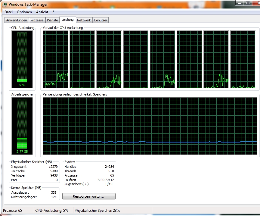

ABER, schau dir mal meinen Screenshot an, der Rechner lief nun schon 1-2 Tage durchgehend nur mit Ruhezustand-> hoch sowie heruntergefahren.
Da geht denk ich mit SSD deine taktik mit dem "Im Cache" nicht wirklich auf ;)

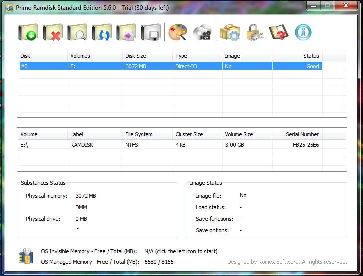

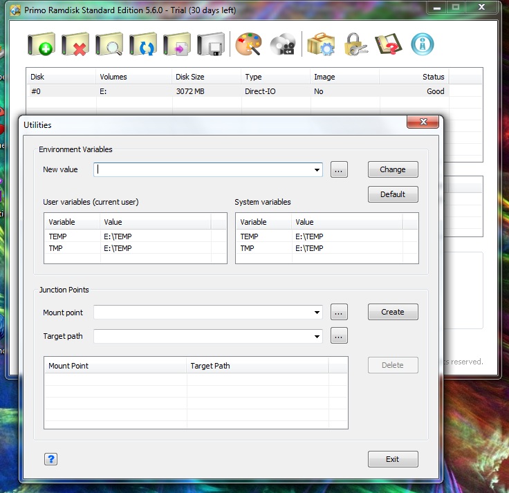

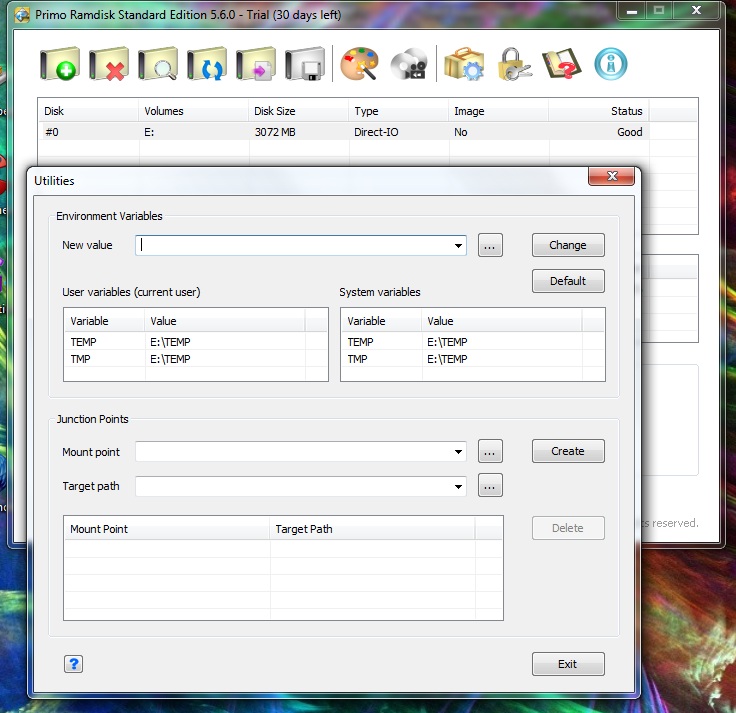

Mir ist zwar noch nicht ganz klar, wozu die funktion "Junction Points" gedacht ist, aber bisher tut's diese RAMDisk ja richtig genial.
dynamisch funktioniert übrigen auch, zumindest bisher mit der "Standard Edition"
Alles drin was reinsoll ;)
Gruss Dennis_50300

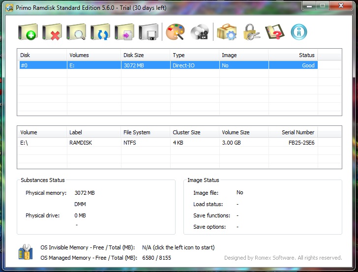

Junction Points ---> Dirlinker^^ Klickts?
Dynamisch: Pack ne große Datei in die Ramdisk, beobachte den Speicherverbrauch, lösche die Datei wieder, beobachte den Speicherverbrauch.

Naja wüsste nicht wozu, weil Umgebungsvariablen hab ich nun fest umgedreht.
Was viel benutzt wird ist auf der SSD, die ist dafür schnell genug und hat auch genügend Platz.
Für Browser, Auslagerungsdatei, da macht's schon eher Sinn ;)
1-2 Tage? ...in deinem Screenshot steht rechts unten im Taskmanager eine Laufzeit von 8 Minuten. :D
Aber im Prinzip stimme ich dir zu. Bei mir wird der Cache auch nicht voll, also sind die permanent abgezweigten 3 GB für die Ramdisk auch kein Problem. Es hängt wahrscheinlich von den Anwendungen ab, die man nutzt, was sinnvoll ist und was nicht.
Und eine dynamische Ramdisk würde mein System durch den zusätzlichen Overhead einfach nur langsamer machen.
Zahlen würde ich für eine Ramdisk übrigens auch nie etwas, da es schon genügend gute kostenlose Alternativen gibt. Wenn man nur 4 GB oder weniger Ramdsik nutzen möchte: Dataram Ramdisk - wenn man mehr als 4 GB nutzen möchte: Q-Soft Ramdisk, die man dann allerdings 4x pro Jahr updaten müsste, um den Teststatus zu verlängern (was aber vom Programmierer explizit erlaubt ist).
O._.O schrieb:
Aber im Prinzip stimme ich dir zu. Bei mir wird der Cache auch nicht voll...
Na dann öffne zb. doch mal einen großen Ordner mit Bildern und Scroll mal durch, die Miniaturansicht wird deinen Cache schon füllen ;)
Ich experimentiere gerade mit dem Trial von Primo RAM disk herum. Mal sehen. Also die Sache mit der dynamischen Disk sollte man lassen. Ok. Jetzt bin ich unsicher. - Probieren geht über studieren.
HisN schrieb:
Erst die Ultimate ist dynamisch und kann scheinbar das Image-File. Die Versionen darunter sind Quasi-Dynamisch, d.h. sie benutzen tatsächlich nur so viel Speicher wie Daten in ihnen liegen, aber wenn Du Daten daraus löscht wird der Speicherverbrauch nicht kleiner. Das geht erst mit der Ultimate und der Server.
Du die sind alle dynamisch ;)
guckst du hier
Gruss Dennis_50300

Hast du nur eine in der der RAMDisk oder auch auf der Festplatte ?
Ich hab einfach eine 3GB, gemacht, dynamisch.
Umgebungsvariablen (TEMP/TEMP) umgebogen, Auslagerungsdatei 1GB in der RAMDisk 1GB auf der SSD, 1GB auf meiner 250GB Platte und nochmal 1GB auf meiner 1TB Platte ;)
Der SeaMonkey Cache ist auch in der RAMDisk.
Bei mir läuft es perfekt mir der 30 Tage-Trial Standard Edition.
Da der Kurs ja auch gut ist €/Dollar, die dadurch garnicht mal so teuer ist, bin ich echt am überlegen ob ich mir die kaufe ;)
Vorallem diese dynamische-Geschichte weiss zu gefallen, ich hab übrigens nicht "SCSI" gewählt beim erstellen der RAMDisk sondern bin auf dieses "Direct I/O" oder so ähnlich wie das hiess.
Weil da was von "better Performance" stand.
Ist NTFS-formatiert, komprimierung AN und Indexkram AUS.
Das Ding geht ab wie "Schmidt's Katz" :D
Was mich ärgert ist das man die Avira-Antivir Tempklamotten nicht wirklich umstellen kann :rolleyes:
Gruss Dennis_50300
