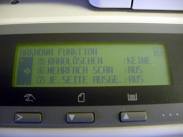

also der von DunkelAngst vorgeschlagene einzelblattscan funktioniert leider nicht ...
Die Funktion gibts nicht. :((((
Das ist natürlich schade; ist ja auch von Gerät zu Gerät anders.
Ich hab nochmal bei unseren digitalen Multidruckern nachgeschaut (siehe Screen).
Da ist es die Option 7, die dafür aktiviert werden muss, damit jede Seite in eine
eigene Datei gespeichert wird.
