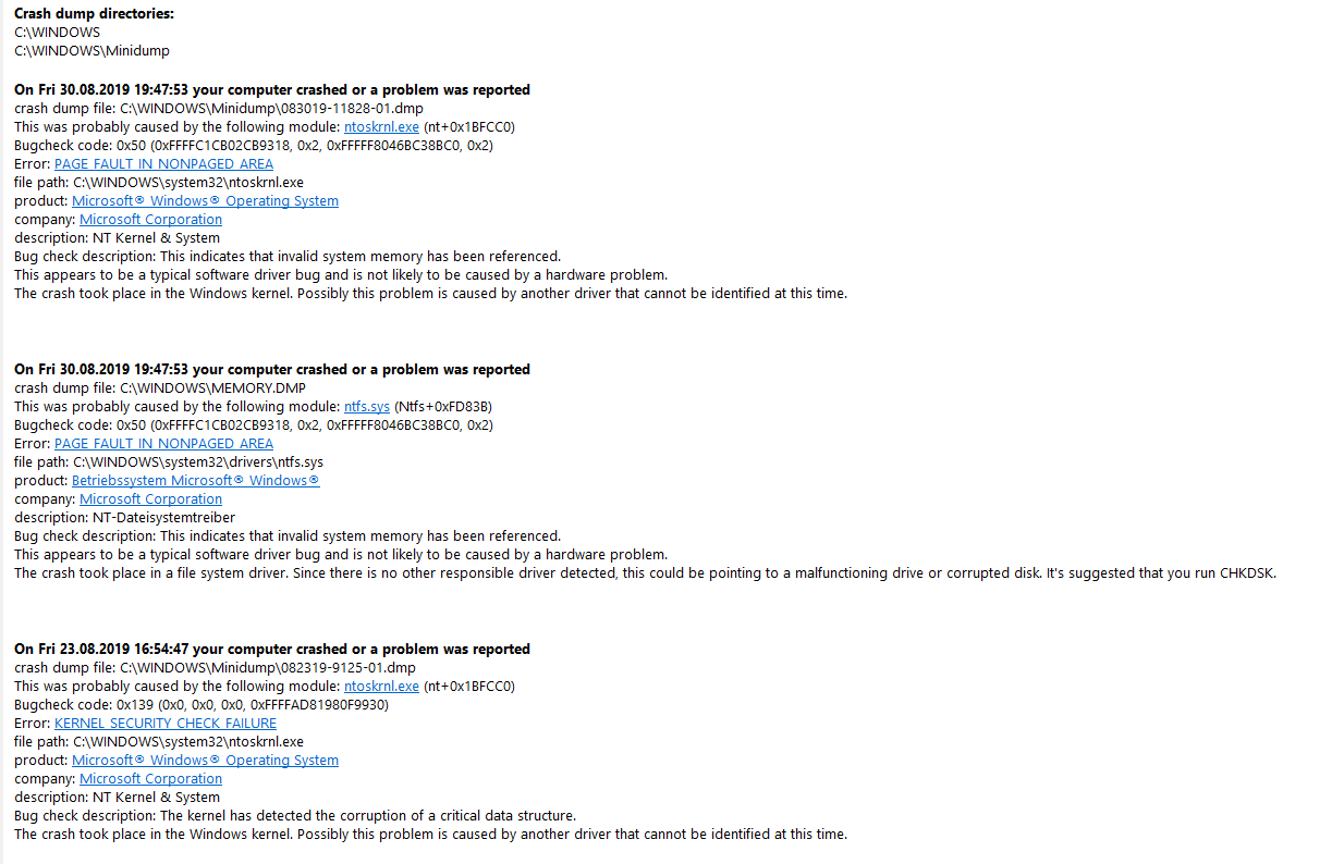

ich habe in letzter Zeit mehrere Crashs, WhoCrashed sagt bei jedem, dass ein Treiber das Problem ist oder irgendwelche Daten corrupted sind, ich habe chkdsk jedoch durchlaufen lassen. Weiß jemand, welcher Treiber das Problem sein könnte?
CPU: i7 8700k
Mainboard: Gigabyte Z370P D3
GPU: Gigabyte GTX 1060 OC
RAM: G.Skill 3000Mhz 2x8GB
PSU: 650 Watt be quiet

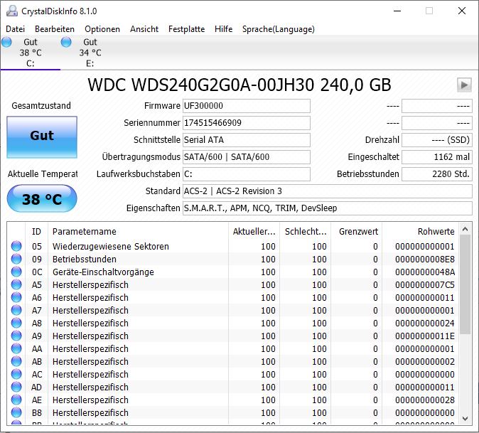

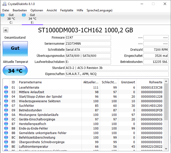

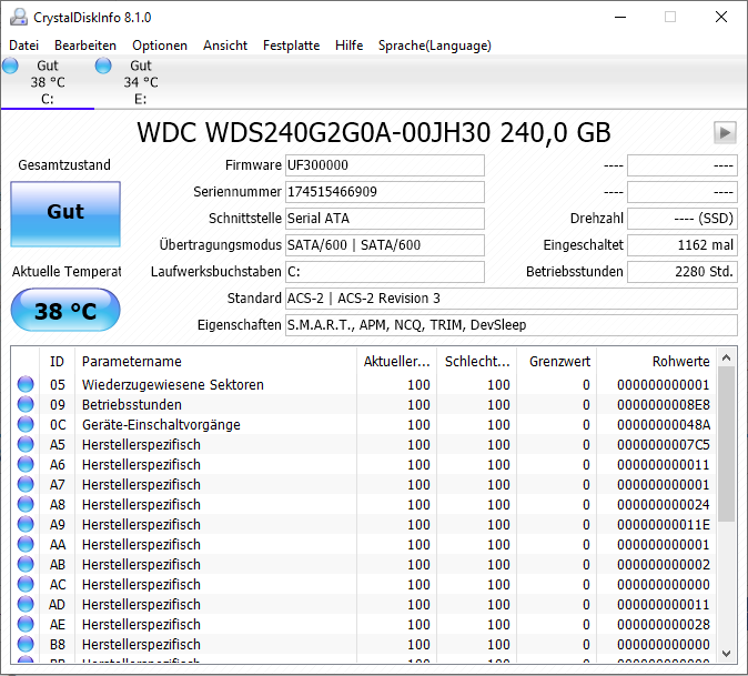

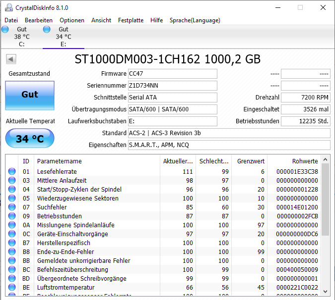

Bitte crystaldiskinfo starten und einen Screenshot hier einstellen.
Also die HDD sieht durch mein ungeschultes Auge nicht ganz i.O. aus :3
Die Laufwerke sehen gut aus.

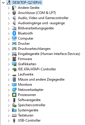

Gibt es im Gerätemanager einen Warnhinweis?
An sich sieht alles okay aus im Geräte-Manager. Das einzige Problem, welches ich auf Treiber zurückführen würde ist, dass ich einen alten WLAN-Netzwerkadapter habe und als ich meinen neuen PC gebaut habe konnte ich mir den Treiber nicht mehr downloaden. Jedes mal wenn ich meinen PC starte habe ich am Anfang Internet, dann muss ich kurz Flugmodus an und aus machen, weil ich nach der einen Minute Internet plötzlich keins mehr habe.
