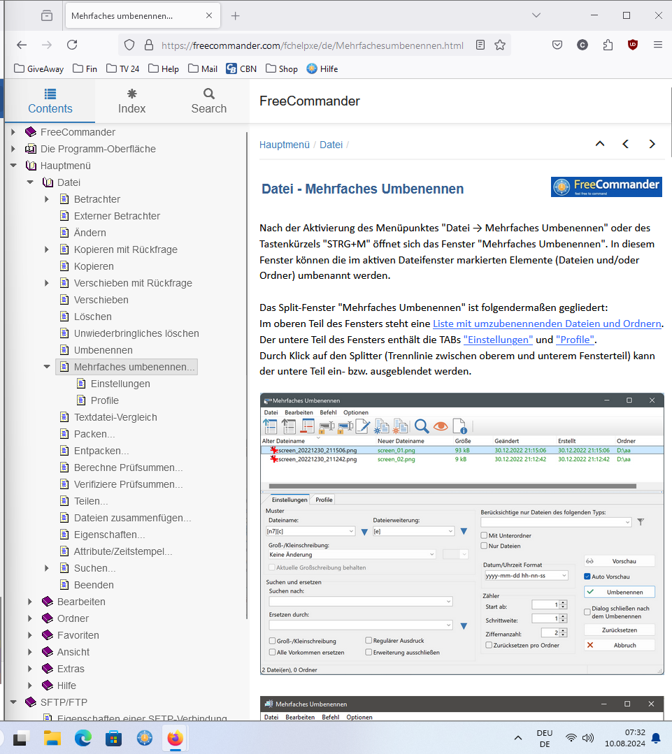

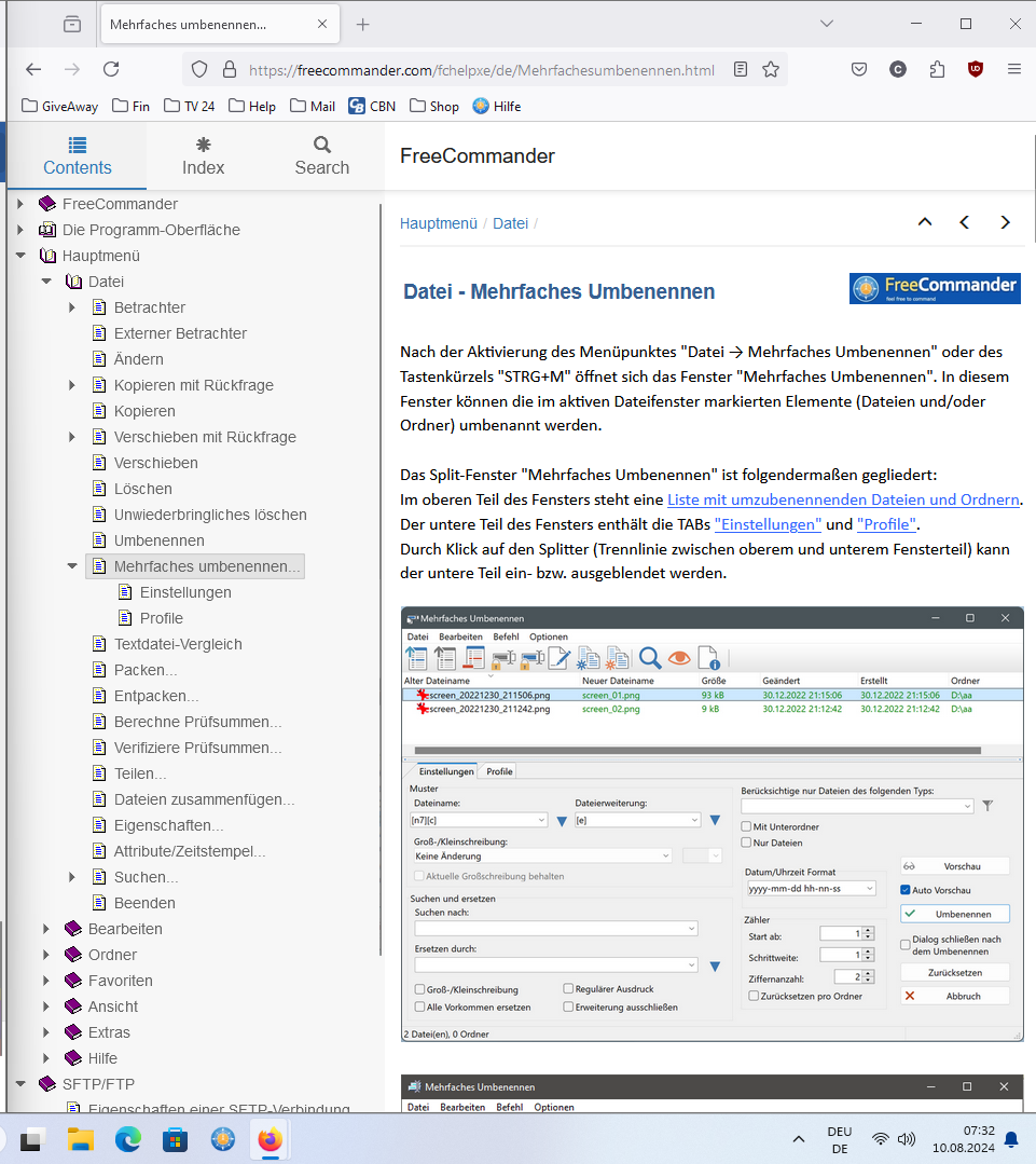

Das geht im kostenfreien Freecommander XE - Datei - Mehrfaches umbenennen.
