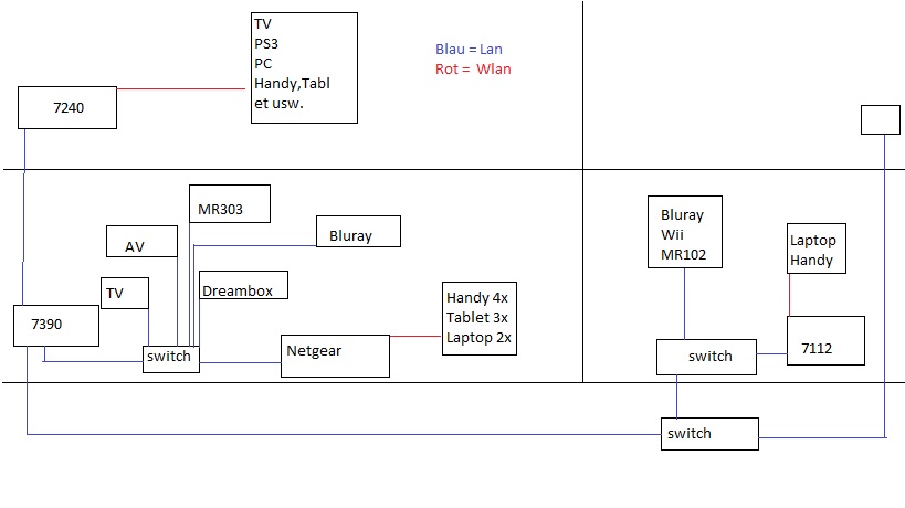

Hallo ich habe hier bei mir zu Hause Als Hauptrouter eine FB7390. Desweiteren habe ich dann noch eine FB7112 und einen Netgear Router. Zwischen FB7390 und Netgear ist noch ein Switch sowie zwischen FB 7390 und FB7112 auch einer.
Dieser Aufbau funktionierte bisher perfekt.
Nun habe ich noch eine FB7240 bekommen und wollte diese auch noch dazwischen klemmen. Das ging auch erst habe der 7240 die 192.168.178.2 zugewiesen. Manchmal spielt hier alles verrückt. Als wenn sich die 7240 und die 7390 streiten wer der Boss sein darf :p. So kommt es mir vor.
Kein Internet mehr und dann andauernd das Hauptbild von der 7240 im Browser.
Habe ich eine Einstellung übersehen.
Alle Router sind per Lan verbunden. Danke.

mach mal ne skitze was wie wo warum dran hängt, damit man sieht wozu das alles sein soll und man dann evtl sagen kann wie man was besser machen kann :-)

Mit Sicherheit. Es klingt danach, dass mehrere DHCP-Server aktiv sind und sich darum streiten wer die IPs vergeben darf. Ich schließe mich den anderen an: Mach bitte mal eine kurze Skizze was wo angeschlossen ist. Deine Beschreibung klingt reichlich konfus und scheint nicht besonders sinnvoll.
Also das ist bei mir so . Das ist sehr kompliziert zu erklären. Ich fange mal an. FB7390 zu switch im Wohnzimmer da sind TV ,Bluray.MR303,Dreambox und AV . An dem Switch ist auch der Netgear als reiner Wlanverstärker dran. Um mit dem Wlansignal ins Schlafzimmer und Bad zu kommen.
Dann FB7390 zu Switch im Keller von da aus ins Kinderzimmer meiner Tochter . Da ist wieder ein Switch dran an dem Hängt die FB7112 nur für das reine Wlansignal. An dem Rest vom Switch hängt noch ein MR102 und die Wii und der Bluray meiner Tochter.
Der Switch im Keller deswegen weil von da ein Kabel in ein weiteres Zimmer geht.
Dann FB7390 Lankabel hoch in die Wohnung meiner anderen Tochter um da halt alle Geräte mit Wlan zu versorgen.
DHCP ist überall an.
Warum diese Konstruktion weil Wohnung und Zimmer nach und nach dazu gekommen ist. Und warum soll meine Tochter oben einen eigenen Anschluß machen wenn ich einen VDSL 50 hab.
Und ich hab die ganze Hardware hier liegen gehabt.
Die Entfernung von der FB7390 zum entferntesten Zimmer ist 49m deswegen kommt da nur sehr sehr wenig Signal an.

Deswegen die Bitte nach einer Skizze.. Mal ein paar Striche auf ein Blatt Papier und scan das ein oder mach das mit Paint, etc..

nach ne skitze:
grob mit ein paar strichen das haus aufskizieren, also oben, unten, keller, usw. ist.
da dann die kabel skitzieren wo was von wo hin geht und eintragen welche geräte wo wie angeschlossen sind
meinetwegen oben 4 handys und notebooks per wlan, mitte deine wohnzimmeranlage +3 wlan-geräte und 1 kabel-pc und im keller nochmal wlan und ein kabel-pc.
dann kann man leicht sagen ob deine geräte um alle mit netzwerk zu versorgen sinnig verteilt sind oder was man besser machen könnte.

So hoffe das ist so ok.:rolleyes:
Achso die 7390 ist ja die 192.168.178.1 die 7240 habe ich auf 192.168.178.2 gesetzt.

ah, da kann man gut sehen was wie wo bei dir läuft :-)
wenn es jetzt stabil läuft, brauchts da keine dringenden änderungen und ich sehe da auch nur kleinigkeiten die letzte optimierungen wären, wie den einzel-pc 'oben ganz rechts' mit an die '7290 oben' an zu schliessen oder den netgear im erdgeschoss auch direkt an die 7390 an zu schliessen.
würde ich aber nur machen wenn es nochmal probleme gibt :-)
