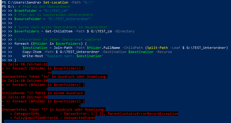

Was ich soeben in Powershell versucht habe, ist das:
rote meldung = da passt etwas nicht.
Die Zeile PS C:\Users\Sandra>steht jedoch immer da. Erst danach kann ich etwas eingeben.
Wie gesagt: ich möchte das Ganze mit 5 Ordnern erstmal testen, in die jeweils die 3 gleichen Unterordner kopiert werden sollen.
Tatsächlich handelt es sich um ca. 1.200 Ordner, die alle bereits einen Namen (d.h. 10-stellige willkürliche Nummern) haben.

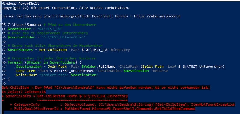

Ich habe den Pfad (=Startpunkt) geändert.
Nun zeigt es jedoch weitere Fehler in rot an:
Kann mir bitte jemand dieses Skript "korrigieren"?
Das Problem ist hier, dass du zwar die Variablen $rootFolder und $sourceFolder setzt, dann aber im Skript nicht verwendest. In der nächsten Zeile steht "Get-ChildItem -Path $ G:\TEST_LW -Directory", das sollte eben "Get-ChildItem -Path $rootFolder -Directory" heißen. Genauso bei den Zeilen in der ForEach Schleife. Dort sollte statt "$ <Name" die Variable genutzt werden, welche du oben definiert hast, also $sourceFolder.

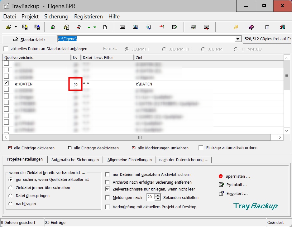

https://www.traybackup.de/
Man kann sich die Pfade einfach zusammenklicken und die Unterordner mit einbeziehen per Options-Knopf:
Man kann ganze Projekte anlegen oder nur einzelne Sicherungen.
Alle Einstellungen sind speicherbar.
Es sind Dateien ausschließbar (Papierkorb, TEMP-Ordner, ...), automatische Sicherungen möglich, man kann den PC neu starten oder herunterfahren und, und, und ... .
Netzlaufwerke sind möglich als Sicherungsort und auch eine Suche nach verlorenen Dateien.
Das Teil ist alt, funktioniert aber ohne Fehler bis heute.
Ich sichere seit Jahren meine Daten damit und hatte noch nie eine Fehlfunktion.
Und man braucht keine Kommandozeilen mehr. ;)
P.S.: Bei häufigem Gebrauch sollte man dem Programmierer einen kleinen Betrag zukommenlassen für seine hervorragende Arbeit.
