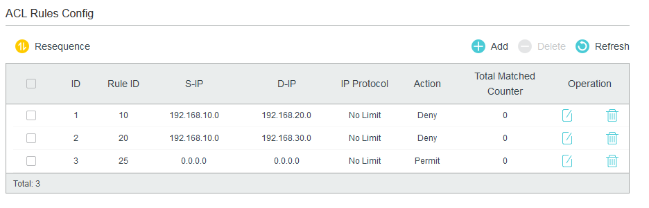

Grundsätzlich habe ich jetzt aber endlich eine Isolation der VLANs (soweit hierfür ein einfacher Ping-Test aussagekräftig ist)
Problem: Mit den angewandten ALCs funktioniert in keinem der VLANs das DHCP mehr.

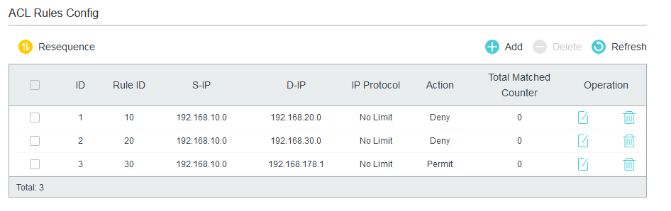

So funktioniert DHCP im VLAN10 aber es ist kein Ping zur Fritzbox möglich:

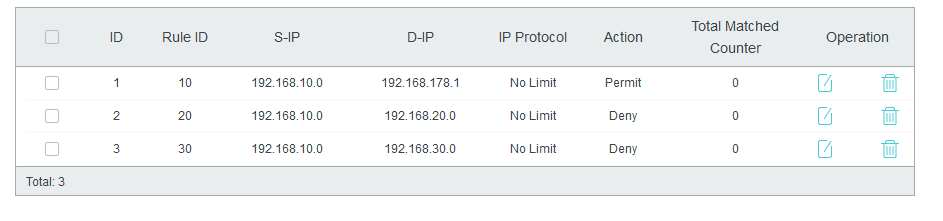

Wenn ich die Fritzbox als Permit-Regel mit aufführe geht das DHCP nicht mehr. (Egal an welcher Stelle die Regel steht)
Allerdings verstehe ich nicht warum und finde deshalb keine Lösung.

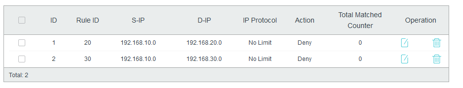

Ich habe jetzt alle erdenklichen ALC Kombinationen durch.

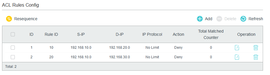

DHCP funktioniert genau mit diesen beiden Regeln:
Sobald ich irgendwas mit dem 192.168.178.xxx Netz in den Regeln als erlaub eingebe, funktionert es nicht mehr.
es funktioniert :love:
Danke allen für die Hilfe!
hier die Lösung:
