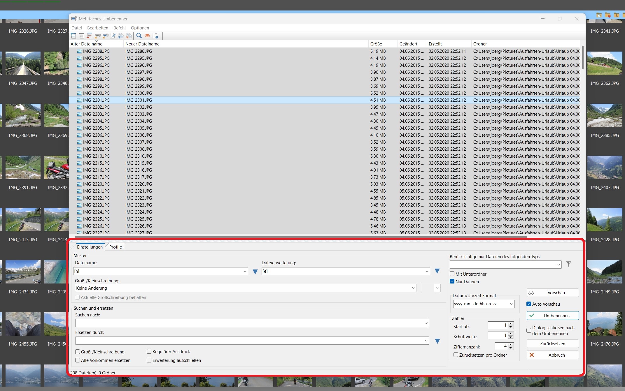

Hallo
Irgendwie stell ich mich zu doof an und schaffe es nicht mehrere Datei auf einen Rutsch mit den Free Commander XE umzubenennen. Entweder der Name bleibt gleich oder es kommt eine Meldung: konnte nicht ersetzt werde.
Was muss da rein um die Dateien so umzubenennen: Test 1 ... oder auch: Test (1) ...

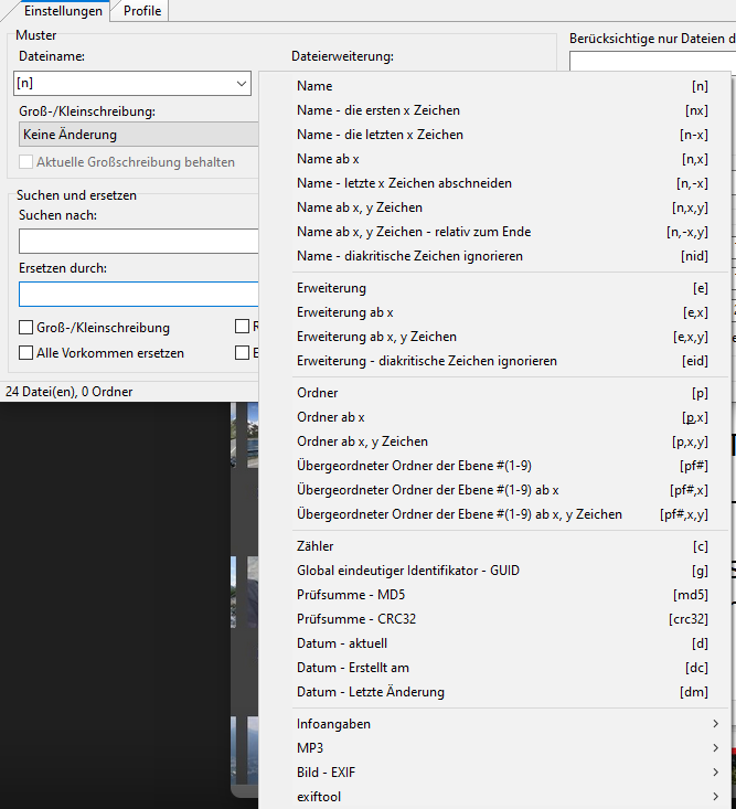

Bei muster-Dateiname hast du den Blauen Pfeil da mal drauf gehen.
Das Muster beschreibt wie der Dateiname hinterher sein soll.

Fortgeschritten siehst du an 3 der Felder (Muster, Dateierweiterung, Ersetzen durch) noch einen blauen Pfeil nach unten. Dort sind weitere mögliche Referenzen, statt einfach nur den Dateinamen. (siehe Bild)
Jo, blauer Pfeil gibt die vollständige Erklärung.
In dem Fall "Test [c]" oder "Test ([c])" (ohne "" natürlich).
Edit: "Suchen und Ersetzen" ist nicht nötig, da der Dateiname in diesem Beispiel neu aufgebaut wird.
