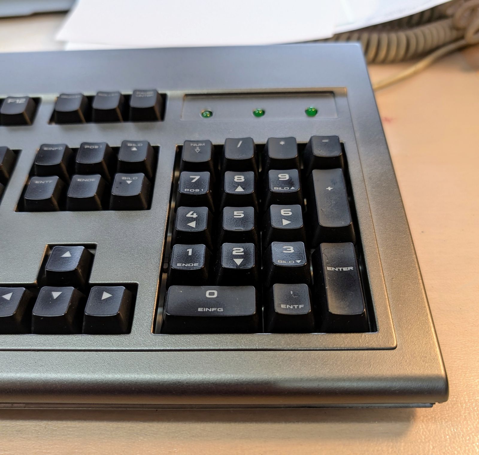

Ich hab eine alte Cherry G81-3000 zerlegt, gereinigt und dann gemerkt, dass das Ding total vergilbt ist.
Also wird gebastelt: Tastenkappen verschönern (mit Decals), bzw. selber drucken (3D-Druck)
Sehr zeitintensiv und die konkrete Richtung ist noch nicht ganz klar, aber es macht Spass :-)
Aktuell bin ich mit dem Grundehäuse fast fertig:
Der erste Schritt war: Gehäuse lackieren:
Airbrush (meine Skills liegen bei ca. 0,5 auf einer Skala 0-10)
Erst Grundieren, dann
Vallejo Silber mit einem Löffel Graphit-Pulver gemischt und fein eingesprüht.
Nach der Trocknung mit Baumwolltuch poliert, das Graphit wird schön glänzend.
Dann Klarlack.
So wie auf dem Foto sieht es aktuell aus (wie gesagt - das ist Einsteiger-Level)
Da kommt jetzt die Beschriftung drauf, dann nochmal Klarlack.
Die Tasten sind aktuell alte ABS-Kappen, schon ein bisschen verratzt.
Nur, damit überhaupt was drauf ist.
Die Originale waren unbrauchbar, weil alle unterschiedlich hoch. Zu Aufwändig - und vergilbt.
Wird vermutlich ein Deko-Objekt, kein Arbeitsgerät.
Sieht in Real richtig metallic aus :-)

Keycaps von einer alten Corsair-Tastatur? Spacebar ist auch viel zu schmal...
Würde etwas Schönes in DyeSub-PBT nehmen von z.B. hier.
Nebula One oder Nebula Two könnte gut aussehen bzw. auch BlackSuit.

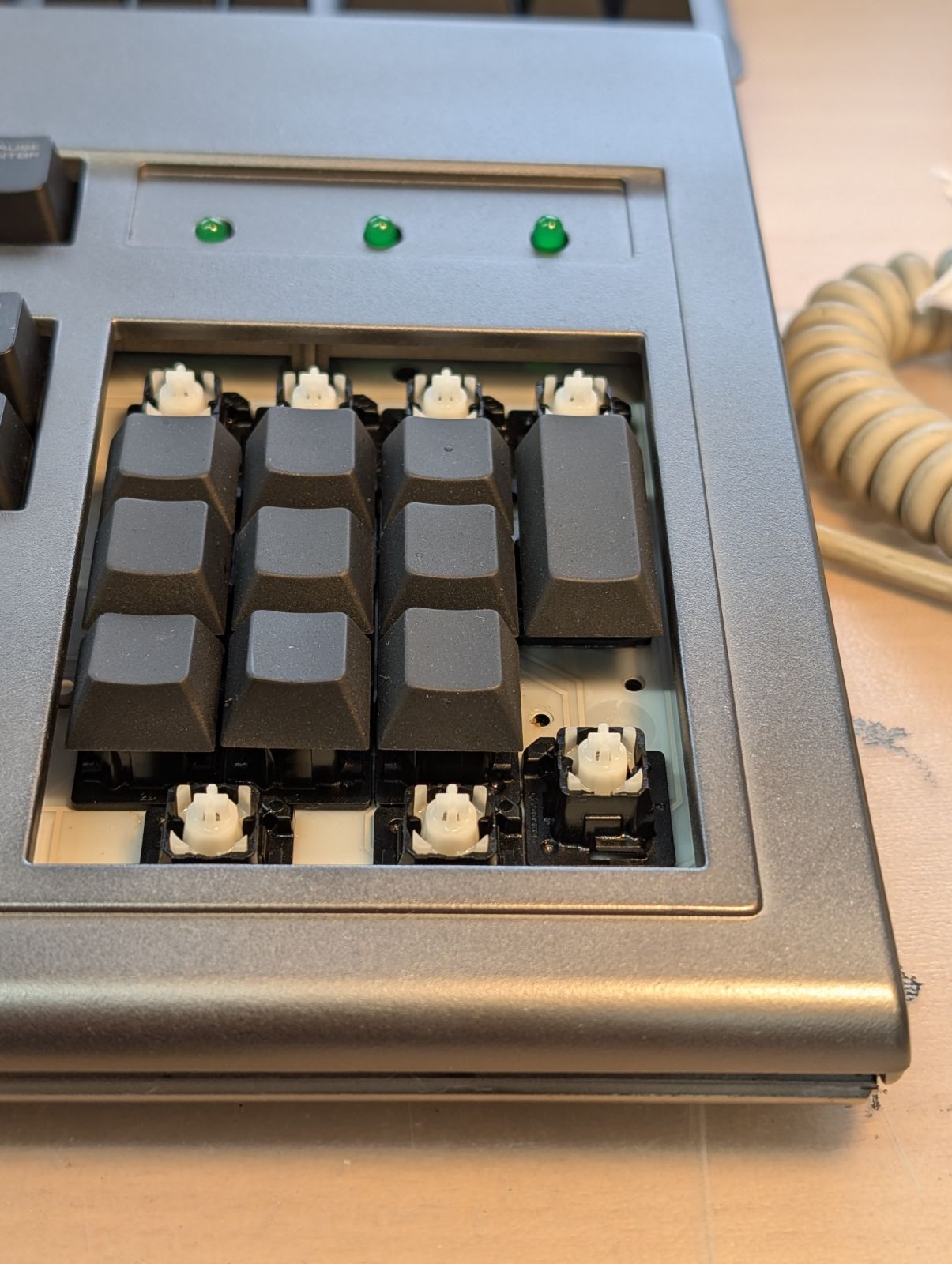

Weitere Experimente mit den Tasten:
Originaltastenkappen schwarz lackiert (Vallejo Mecha primer, dann Vallejo Air in Schwarz.)
Sehr empfindlich, trotz Handschuhen sofort sichtbare Kratzer.
Am Ende kommt aber noch Klarlack drüber.
Die Farbe finde ich nett. Angeblich Schwarz, sieht aber eher wie Anthrazit aus.
(Ja, die Taste mit dem Knubbel gehört in die Mitte)

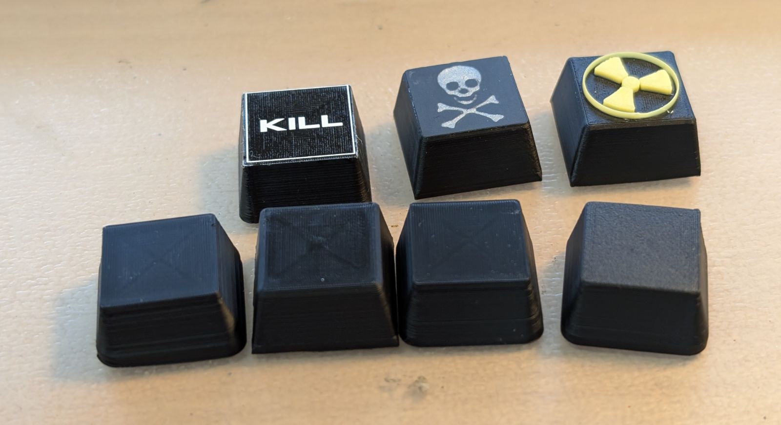

Ein paar selbstgedruckte Tastenkappen.
Hab leider nur einen FDM-Drucker. 0.2er-Düse
Die blanken: Evolution von links nach rechts.
Die Originalen in Lackiert gefallen mir irgendwie besser.
Die obere Reihe: Links: Klebefolie - geht garnicht. Mitte: 2Farbdruck IN der Taste, Rechts: 2Farbdruck aufgesetzt.
