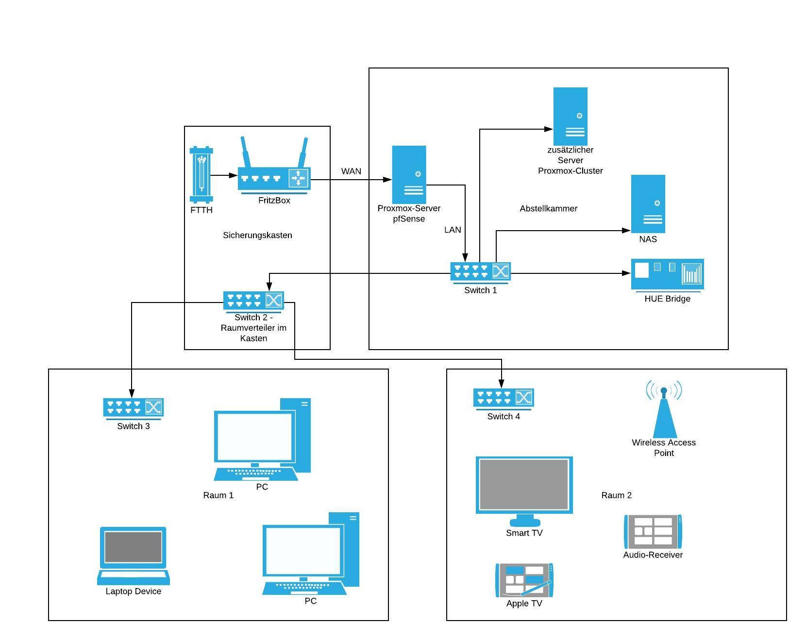

Danke Bob.Dig für den pfSense Hint. Das klingt gut, gibt sogar eine Noobyanleitung für mich.
Was ich jetzt brauch:
  • eine zusätzliche PCIe Netzwerkkarte
  • ein zusätzliches LANkabel um zurück zum Raumverteiler zu kommen
  • ein Switch um Server/NAS/Hue Bridge im Serverraum zu haben
Physisch sieht das dann so aus wie im angehängten Bild.
Lohnt es sich hier ein bestimmtes Switch für Switch1 zu kaufen, also eines was zusätzliche Features hat?
trialgod schrieb:
ich meinte nur dass es bei manueller Konfiguration der IPs/Subnetze ggf. zu Einschränkungen vom DHCP Server kommen kann.
Ich kann dir nicht folgen bzw. wir reden wohl von zwei verschiedenen Dingen. Wenn du mehrere Subnetze auf derselben Infrastruktur verwendest, dann sind das keine zwei Netzwerke, weil es nach wie vor ein und dasselbe physische Netzwerk ist. Da DHCP aber eine Ebene tiefer arbeitet, also noch unter den IPs, kommt es zwangsläufig zu Konflikten, wenn man einfach im heimischen Netzwerk mit verschiedenen Subnetzen arbeitet. Es ist daher ein großes NoNo, einfach zwei IP-Kreise im selben Netzwerk zu verwenden. Mit "Trennung" hat das dann auch nix zu tun, weil jedes Endgerät einfach eine passende IP einstellen müsste, um wieder dabei zu sein.
Deswegen gehören zur Verwendung mehrerer Subnetze eben auch mehrere physische oder virtuelle Netzwerke, sprich komplett separate Router-Switch-AP oder selbige mit VLANs unterteilt. Es ist absolut kein Thema, dann mit mehreren DHCPs zu arbeiten, weil sie alle nur in ihrem separaten Netzwerk agieren.
Auf jeden Fall. Wie ich eben am Beispiel vom ER-X beschrieben habe gehört zu jedem separaten Netzwerk eine eigene Infrastruktur. Um nun also den Proxmox-Cluster oben rechts vom Hauptnetzwerk zu isolieren, darf er natürlich nicht einfach an einen unmanaged Switch angeschlossen werden. Stattdessen muss Switch 1 VLANs unterstützen und der Router, in dem Falle dann also die pfSense-FW, die VLANs untereinander routen - oder eben nicht.
HW-Firewall (zB pfSense)
(VLAN10+20 tagged)
(Port1, Trunk)
Switch1 (Port24, VLAN10 untagged) --- Proxmox-Cluster
(Port2-23; VLAN20 untagged)
Rest des Netzwerks
In der pfSense werden dann die beiden VLANs 10 und 20 mit jeweils einem eigenen Subnetz samt DHCP-Server konfiguriert sowie die Firewall-Regeln angelegt, die den Datenverkehr zwischen VLAN10 und VLAN20 definieren.
Für Switch1 bietet sich hierbei so ziemlich jeder handelsübliche smart managed Switch an, sei es ein Zyxel GS1900-24E, ein Netgear JGS524E oder dergleichen. Wichtiges Feature: VLAN-Funktionalität (u.a. 802.1Q)

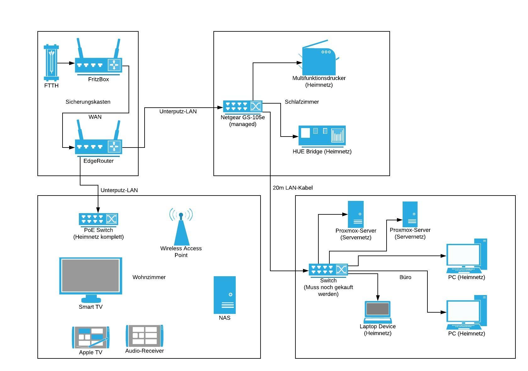

Muss nochmal nachfragen, da sich was geändert hat. Es scheint so, als ob ich nicht wirklich sinnvoll ein Kabel in die Abstellkammer ziehen kann - meine Frau ist nicht so glücklich damit :D
Es müssen die Server also mit ins Büro. Es ist bei uns eine etwas merkwürdige Verkabelung, der Drucker ist z.B. riesig, wäre also gut wenn er da bleiben kann, wo er steht. Ich habe nochmal eine neue Grafik angehangen.
Das VLAN muss ja dann ganz vorne im Edgerouter konfiguriert werden, damit das Heimnetz komplett abgetrennt ist - so hab ich das jedenfalls verstanden. Es müssten dann auf allen Ports, ausser im Büro bspw. VLAN10 eingestellt sein, erst am Switch im Büro müsste dann aufgeteilt werden. Das bedeutet im Netgear-Router im Schlafzimmer müsste bspw. Port 1 vom Router, Port 2 VLAN10 und Port 3 VLAN10 und VLAN20 "geswitcht" werden.
Funktioniert das mit VLAN-fähigen Switches so? Habe ich das richtig verstanden?
Im Zweifelsfall könnte ich das Schlafzimmer auflösen und die Geräte auch ins Büro umziehen. Der Drucker ist aber wirklich gross und meine Frau wäre auch nicht so zufrieden damit.
Ein rudimentäres Beispiel wie das ganze aussehen könnte:
VLANs
10 = Heimnetz = 192.168.10.0/24
20 = Servernetz = 192.168.20.0/24
EdgeRouter
eth0 = WAN => Uplink zur Fritzbox
eth3-4 => switch0
switch0 => eth3 = VLAN 10 untagged => Uplink zum PoE-Switch Heimnetz
switch0 => eth4 = VLAN 10+20 tagged => Uplink zum GS105E
switch0.10 = 192.168.10.1/24
switch0.20 = 192.168.20.1/24
services => DHCP => DHCP10 = 192.168.10.100 - .199
services => DHCP => DHCP20 = 192.168.20.100 - .199
firewall => Regeln, die ggfs Verbindungen zwischen 192.168.10.x und 192.168.20.y einschränken
GS105E
Port1-2 = VLAN 10+20 tagged = Uplinks zum EdgeRouter + neuer Switch
Port3+ = VLAN 10 untagged
Neuer Switch
Port1 = VLAN 10+20 tagged => Uplink zum GS105E
Port2-3 = VLAN 20 untagged => Proxmox-Server1+2
Port4-6 = VLAN 10 untagged => PC+PC+Laptop
Aber: Der Traffic zwischen den VLANs geht nun komplett über den EdgeRouter und zwar über den Trunk-Port zwischen ER und GS105E. Das heißt, dass an dieser Stelle der Gesamttraffic auf 1 GBit/s limitiert ist, weil alles über ein einzelnes Kabel getunnelt wird. Das kann in Szenarien mit viel Datenverkehr zwischen den VLANs zum Flaschenhals werden. Bleiben die Netze weitestgehend untereinander, sollte das aber kaum ins Gewicht fallen.

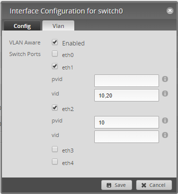

So, nachdem der erste ER-X leider defekt war, habe ich nun einen 2. welcher auch funktionert.
Leider bekomme ich die VLANs nicht zum laufen. Folgende Einstellungen habe ich im ER-X vorgenommen:
Interfaces:
VLAN switch0:
DHCP Server:
DHCP 10:
DHCP 20 analog dazu, ist aber erstmal unwichtig.
Ich habe nun noch einen zusätzlichen GS108v3, welchen ich nun konfigurieren will. Der GS105 ist aktuell durch einen unmanaged Switch ersetzt.
Port 1: 10,20 tagged
Port 2-4: 20 untagged (server)
Port 5-8: 10 untagged (heimnetz)
Wenn ich das Switch ohne VLAN konfiguriere, dann bekomme ich weiter einen DHCP-Lease aus 192.168.1.0/24
Der Switch holt sich ebenso die IP aus dem gleichen Subnet. Alle Verbindungen funktionieren noch.
Wenn ich jetzt aber das VLAN auf dem Switch konfigurieren, funktioniert es leider nicht mehr.
Man MUSS PVIDs zuordnen, das habe ich so gemacht:
Port 1: 10 (Uplink)
Port 2-4: 20
Port 5-8: 10 (Mein PC ist an Port 5)
Dann die VLAN Membership 10 und 20 hinzugefügt und wie oben erwähnt eingestellt. VLAN 1 sind alle zwingend auf untagged eingestellt, sofern ich nicht die PVIDs anpasse. Nachdem ich das umgestellt habe, kann ich die Zugehörigkeiten zu 1 löschen.
Wenn ich jetzt mein Kabel vom PC abziehe und wieder anstecke, bekomme ich keine IP mehr. Der Switch hat weiter die alte IP, bekommt aber scheinbar auch nix mehr zugewiesen und konfiguriert sich (wahrscheinlich selber) irgendein Subnetz im 168...* Bereich. Dieser wird in dem Tool als "Befindet sich im IP-Netzwerk" angezeigt.
Erst wenn ich die VLAN Konfiguration im Switch wieder disable, funktioniert wieder alles wie vorher.
