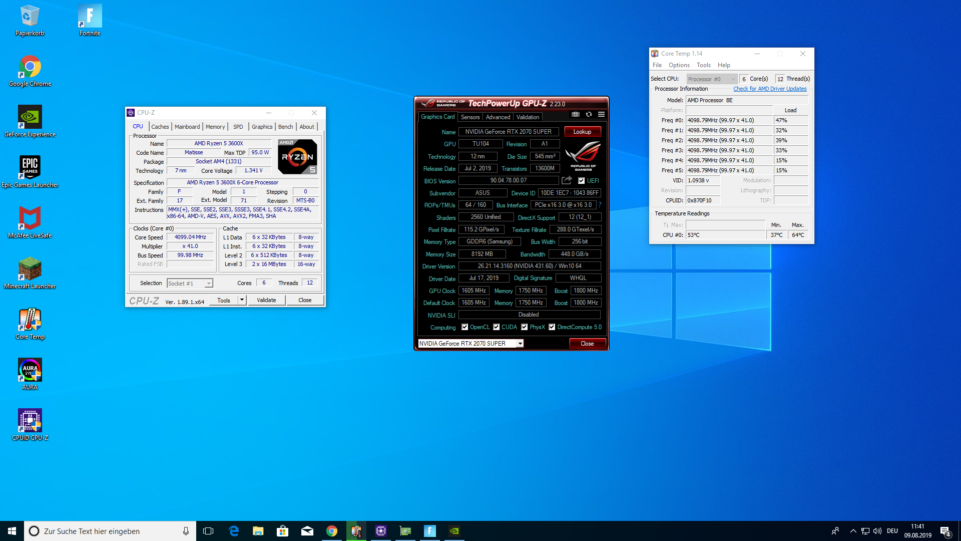

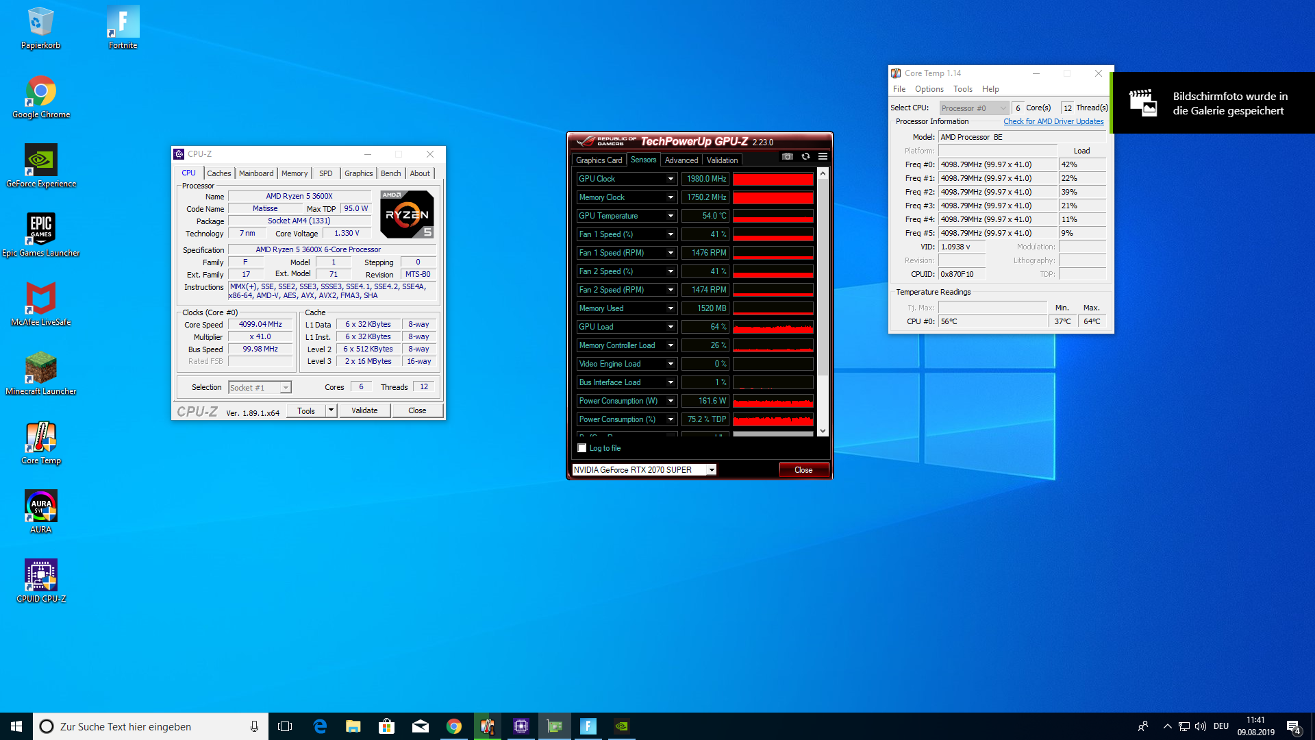

Einmal bitte GPU-Z, CPU-Z , Coretemp, 3D Mark laufen lassen und Screenshots aus den Programmen unter last hier zeigen. Dann kann man gucken ob die Kühler sitzen, die Ram settings erkannt werden, die Treiber die selben sind. Ach und habt ihr den gleichen Monitor (Auflösung?)

@tnevermind also hier bitte Schön Ich hab jetzt mal die Temps und Clock nach so 5min Fortnite Kreativmode Zocken mit diesen Settings
808769
808770
