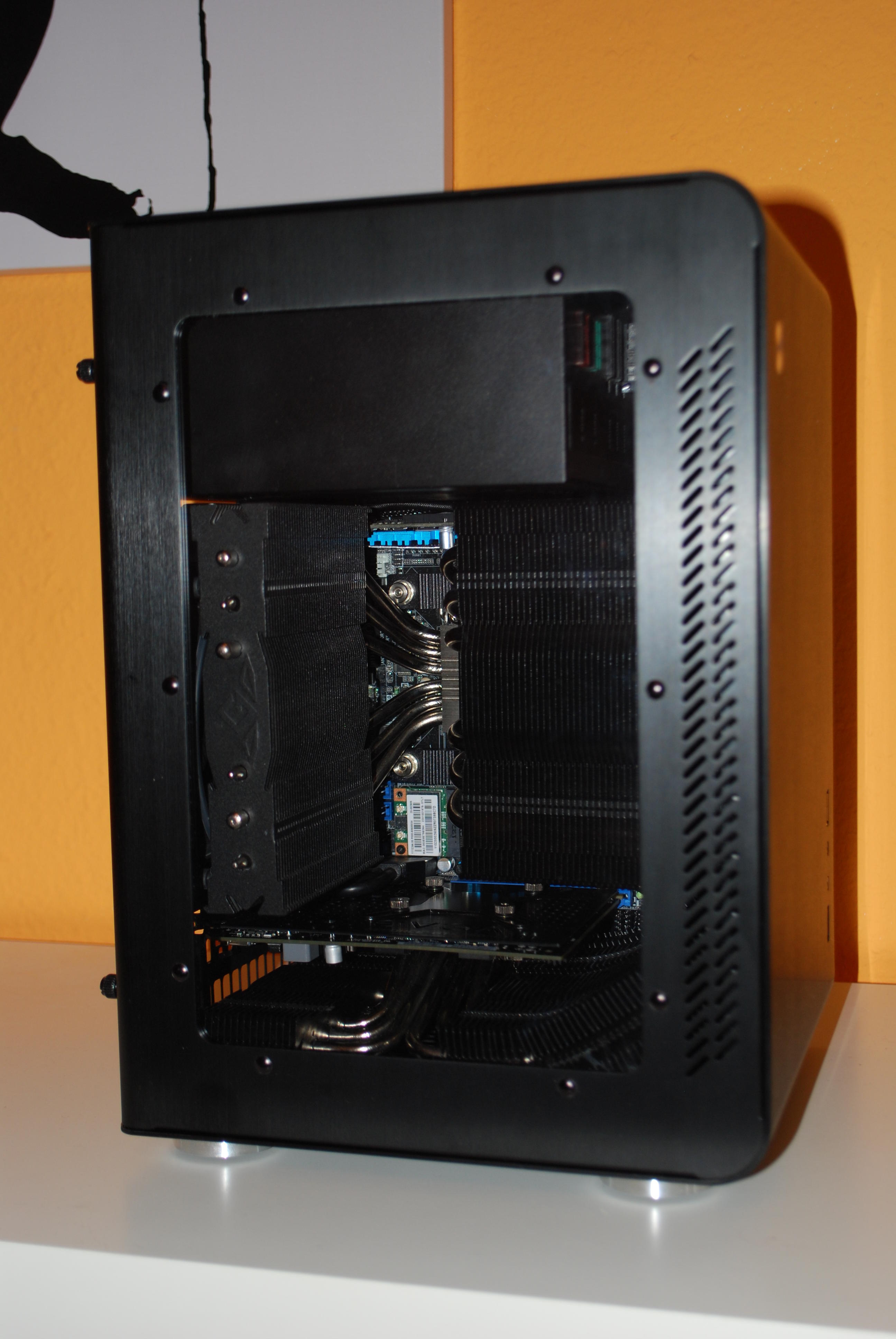

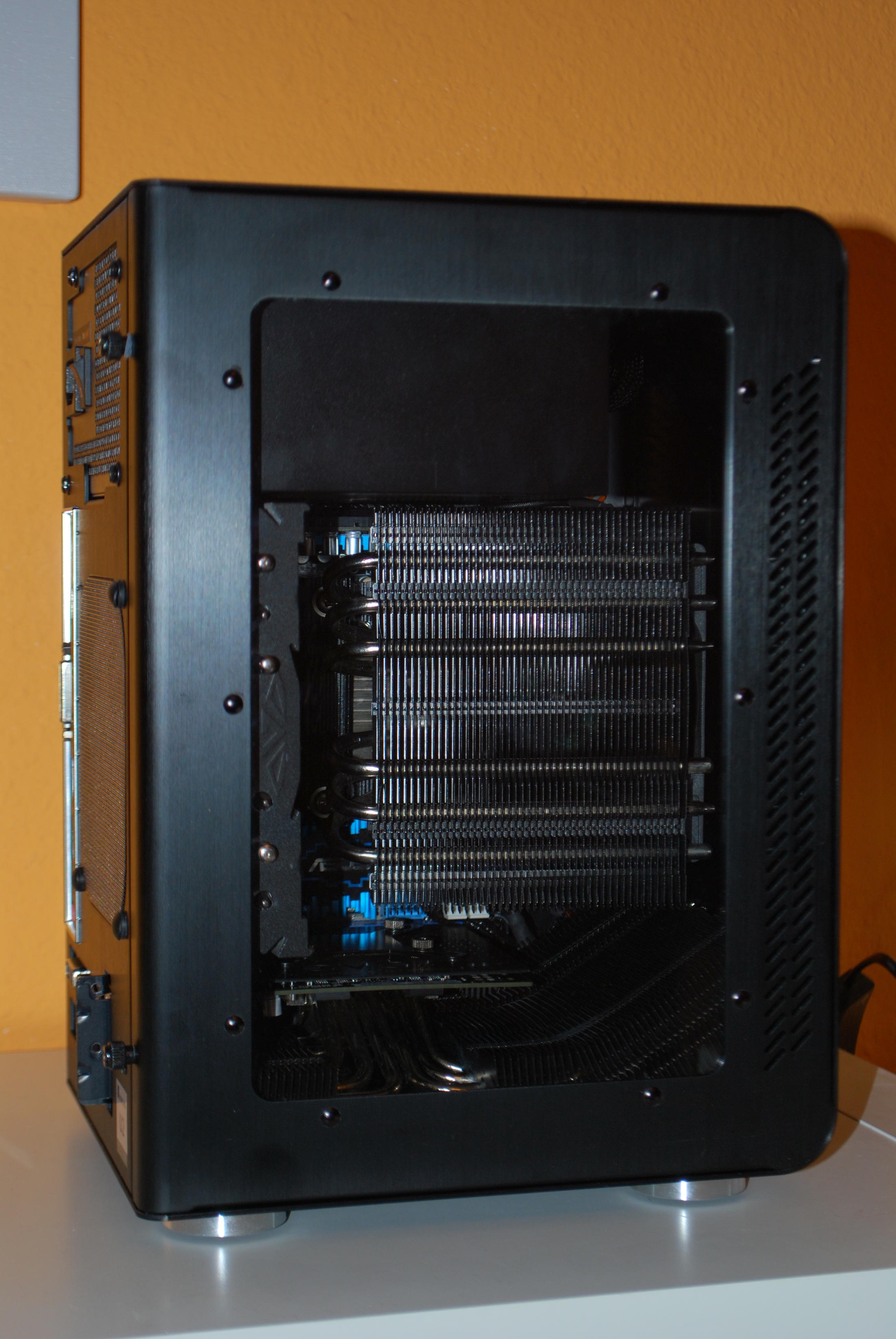

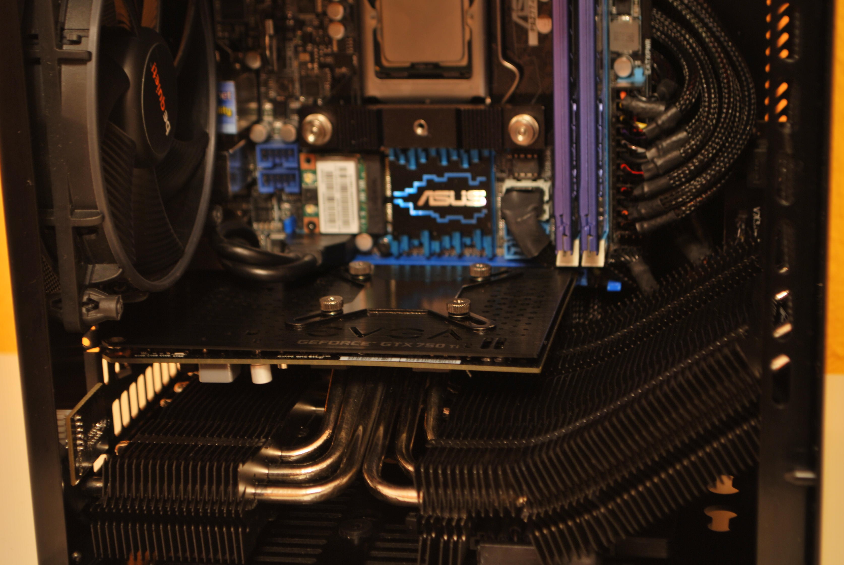

''Übersicht'' habe ich keine, nur einen Haufen Bilder und ein ca 5 Seiten langes, angefangenes Word-Dokument mit einem Review fürs Forum.
Schau mal hier bei Beitrag #14 und #29, da sind ein paar Infos dazu.
Die GTX 660 wurde durch eine passive GTX 750 Ti mit einem MK-26 ersetzt (der musste allerdings, wie du auf dem Bild siehst, ordentlich verbogen werden und ein paar Lamellen mussten Platz fürs SATA-Kabel schaffen). Die Temperaturen liegen unter Prime und Furmark bei sommerlichen Temperaturen bei 68° CPU (OC auf 4GHz, Lüfter beide auf 300rpm, absolut unhörbar) und die GPU dümpelt bei ~55° rum (unter Last ... ^^). Dazu wurden sämtliche Kabel gesleevt.
Das verbaute Board war übrigens das einzige, welches in Kombination mit dem Genesis ins Gehäuse gepasst hat - da musst du evtl. auch beim U3 aufpassen, dass der Kühler nicht mit dem Netzteil oder Heck kollidert.
Mit dem U2/U3 kann man sich ein echt super System zusammenzimmern, nur falls noch nicht vorhanden, würd ich ein modulares Netzteil empfehlen, weil man die überflüssigen Kabel schlecht verstauen kann. Ohne Sichtfenster hat man es aber nochmal wesentlich einfacher, nur steh ich auf eine penible Verkabelung :evillol:

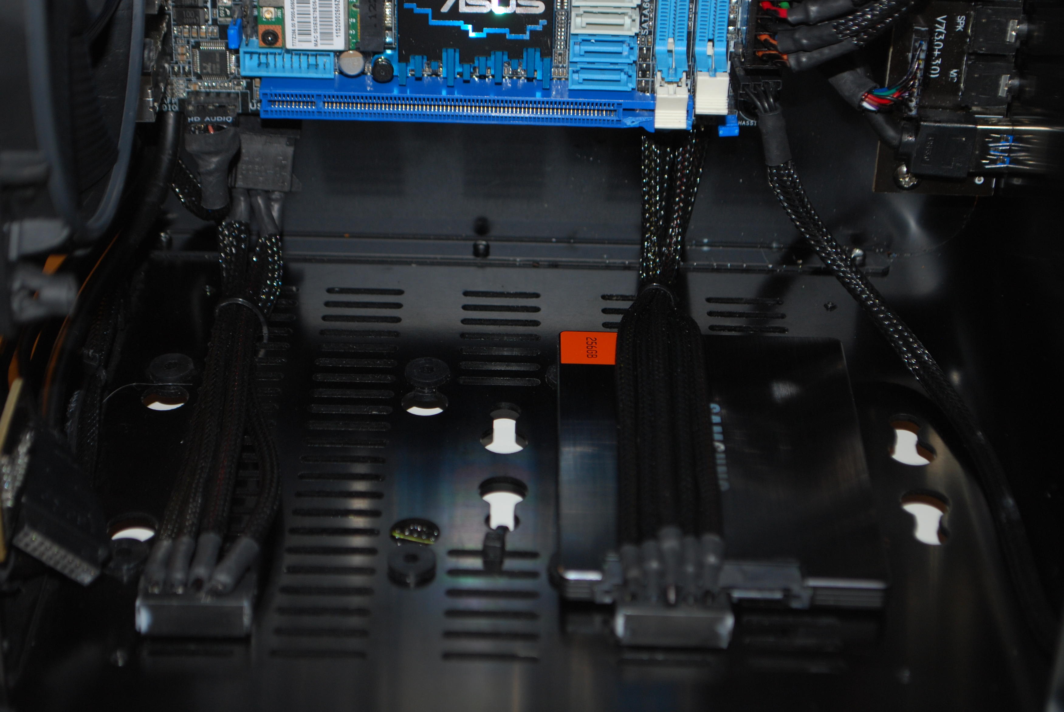

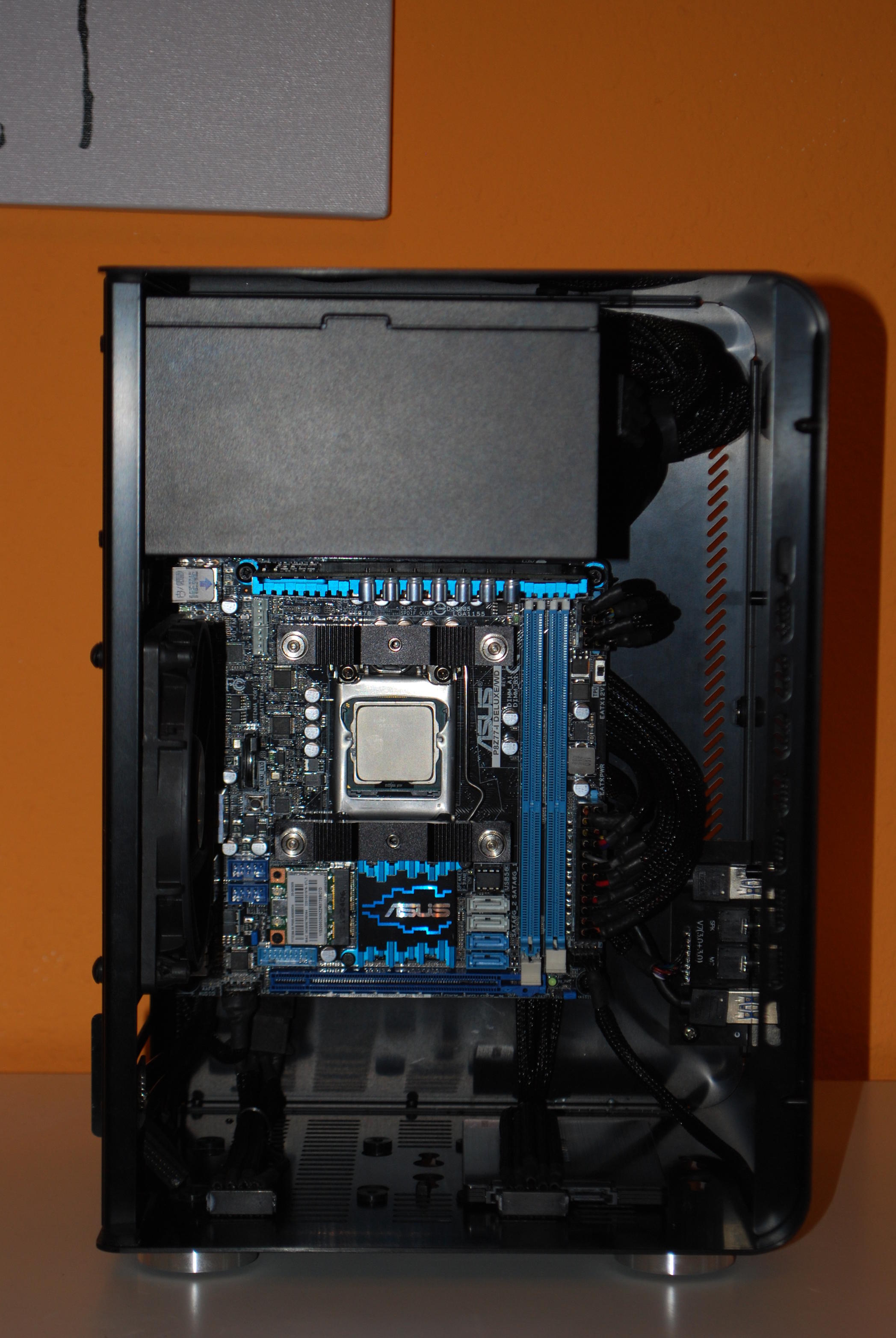

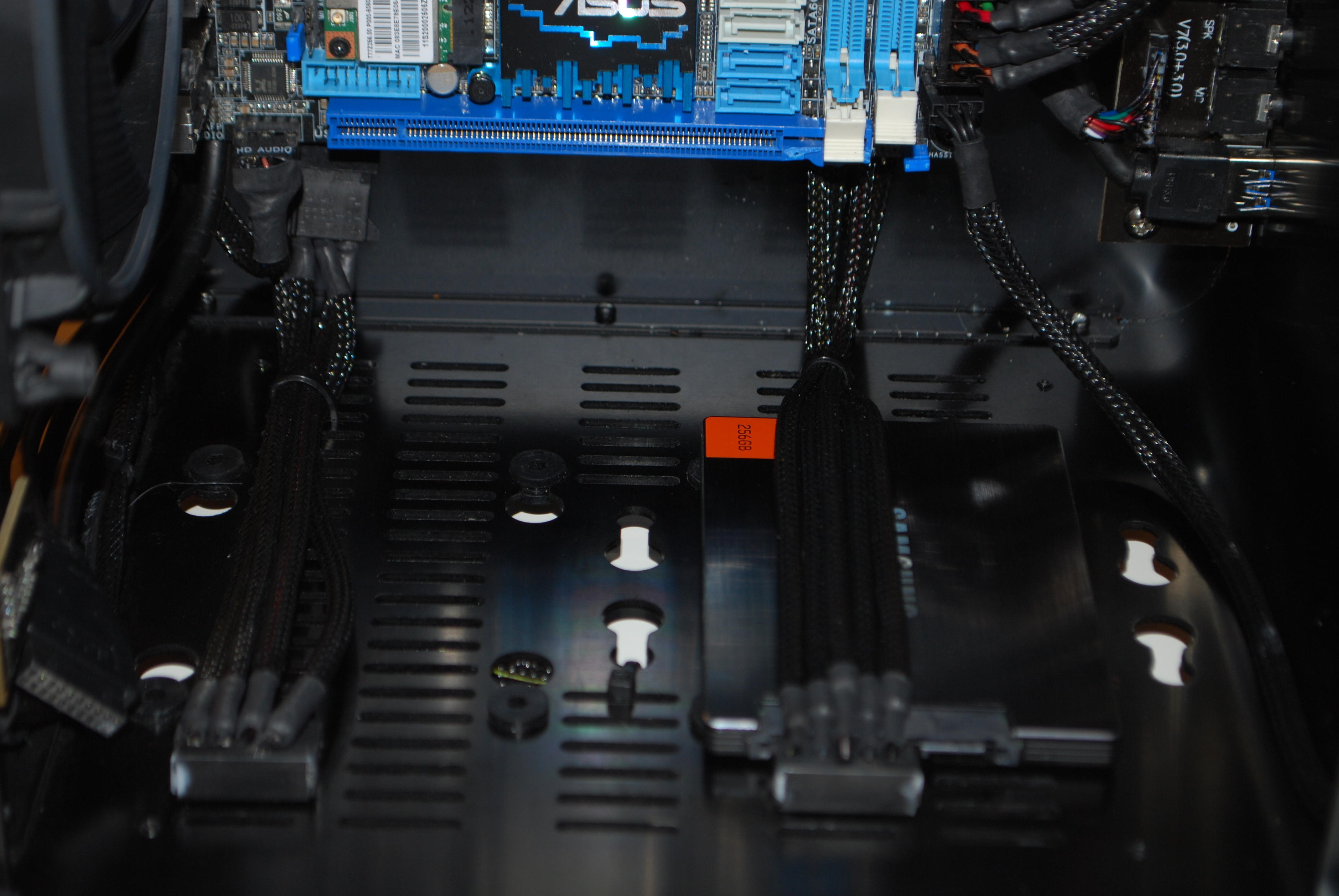

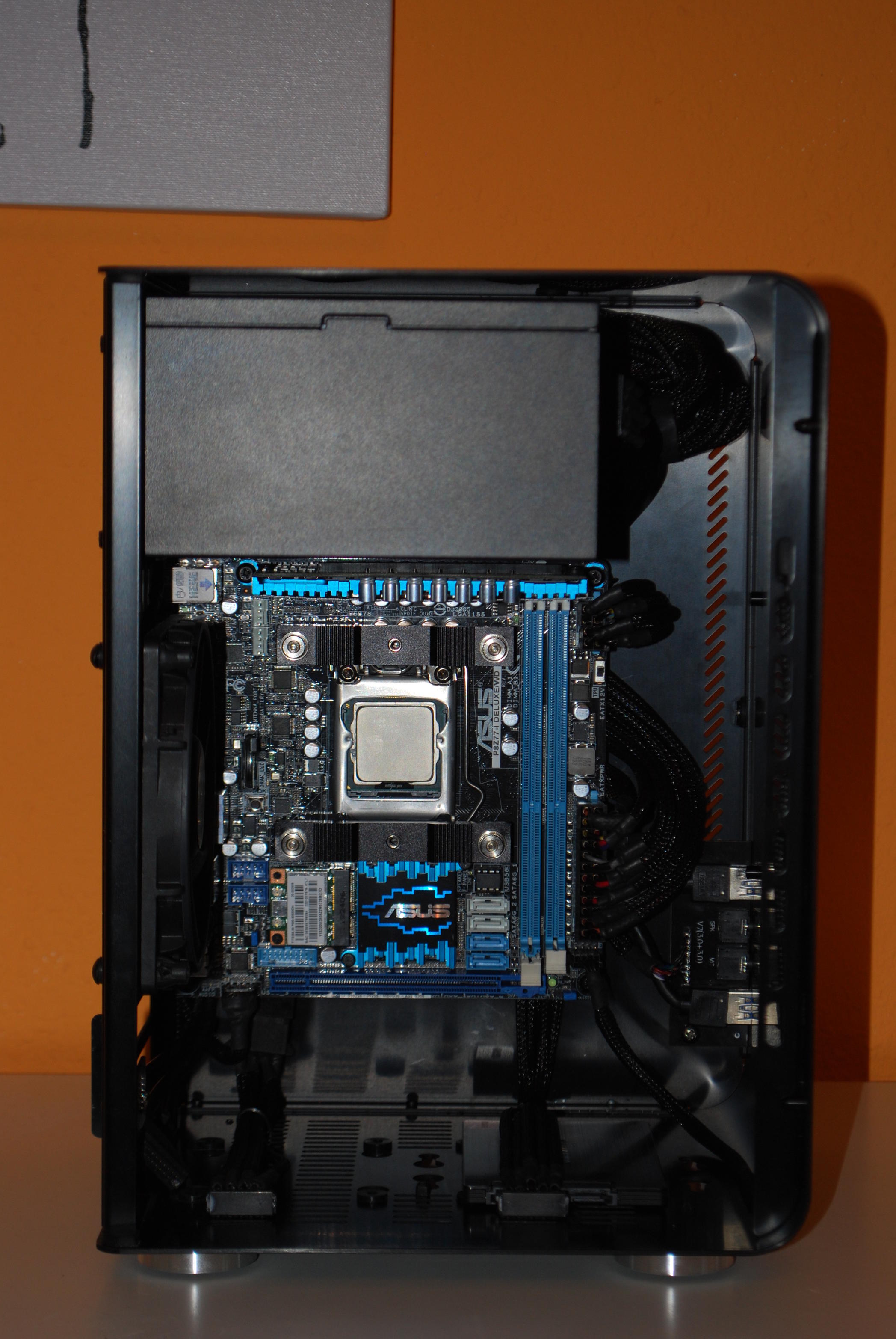

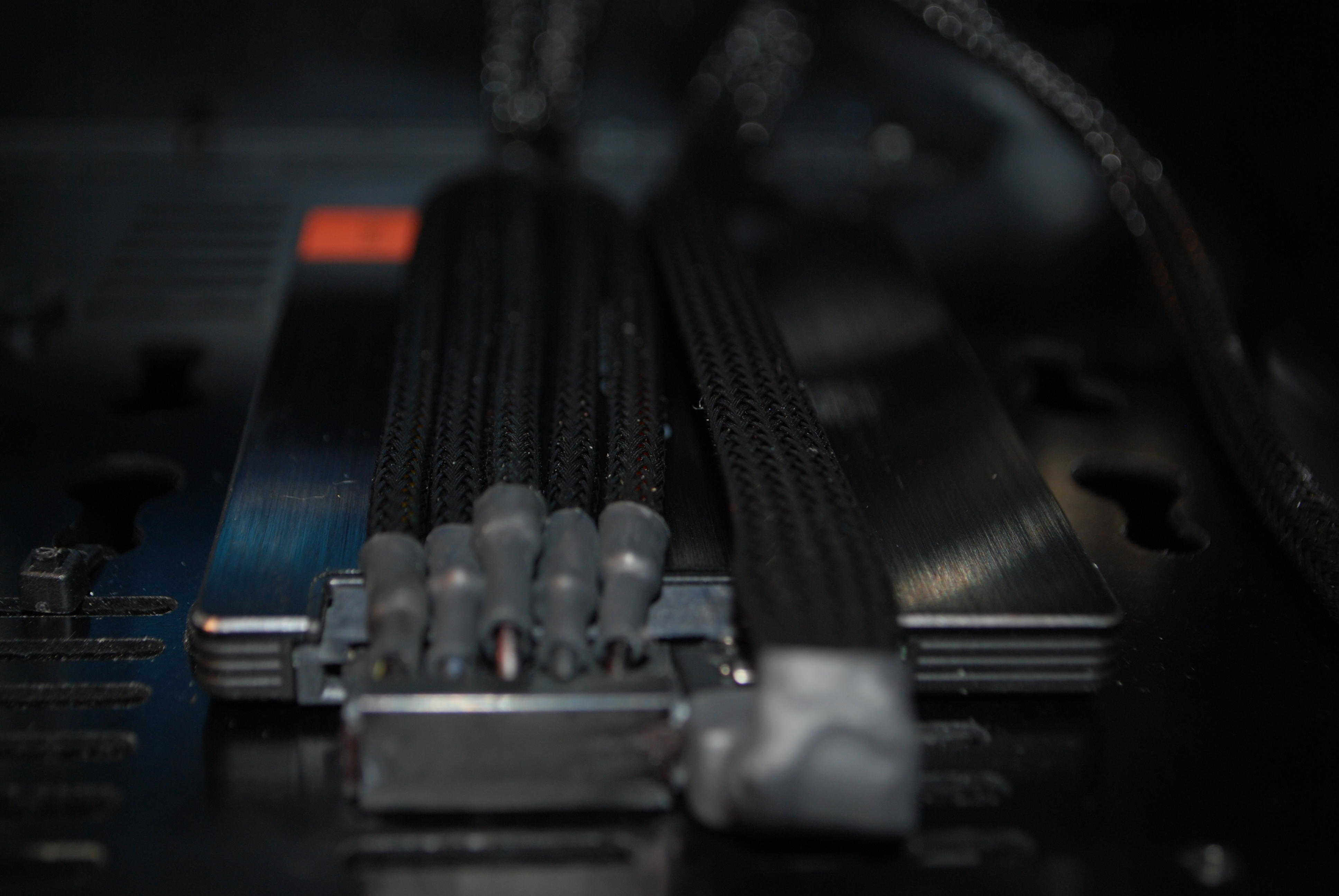

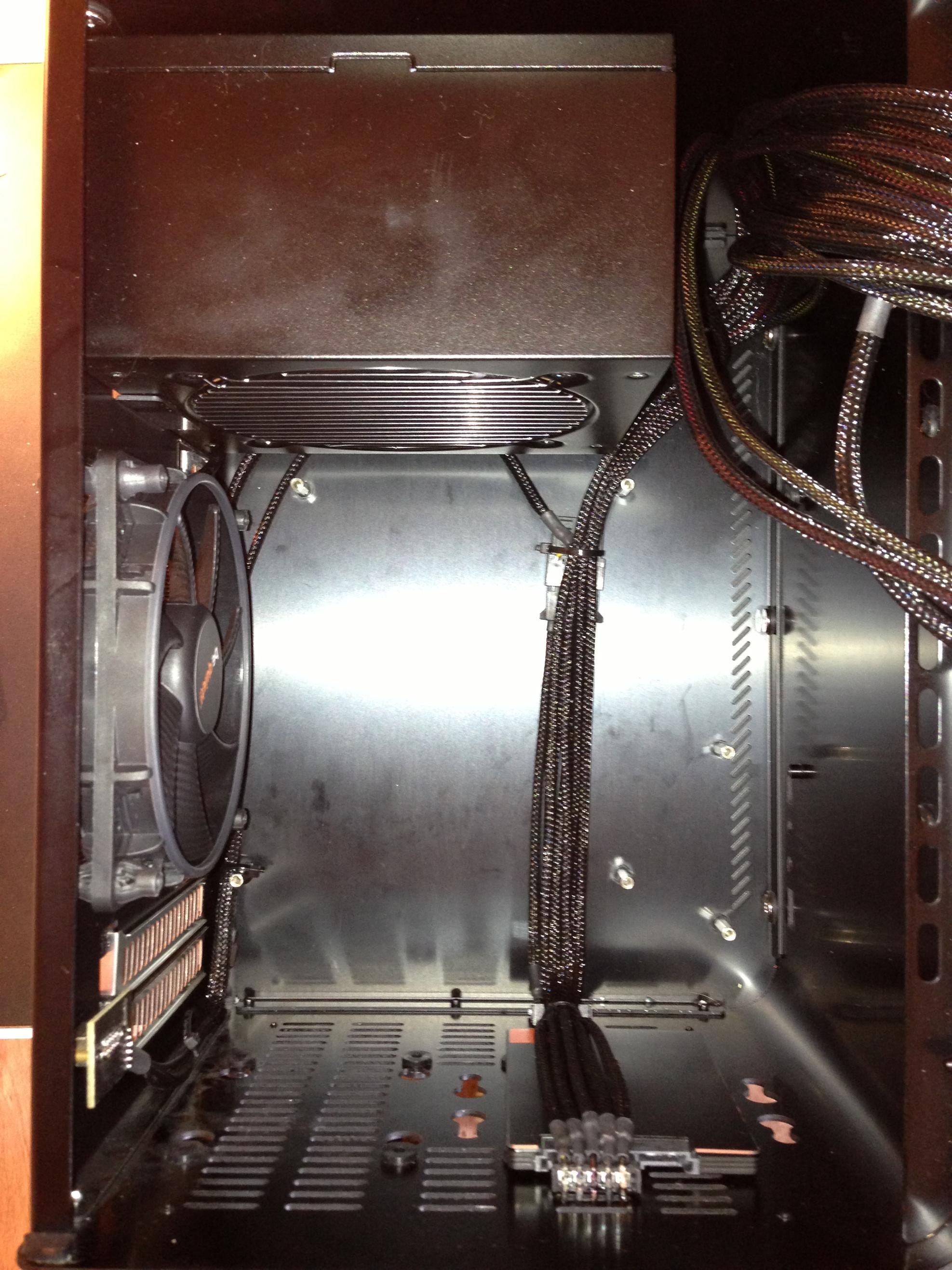

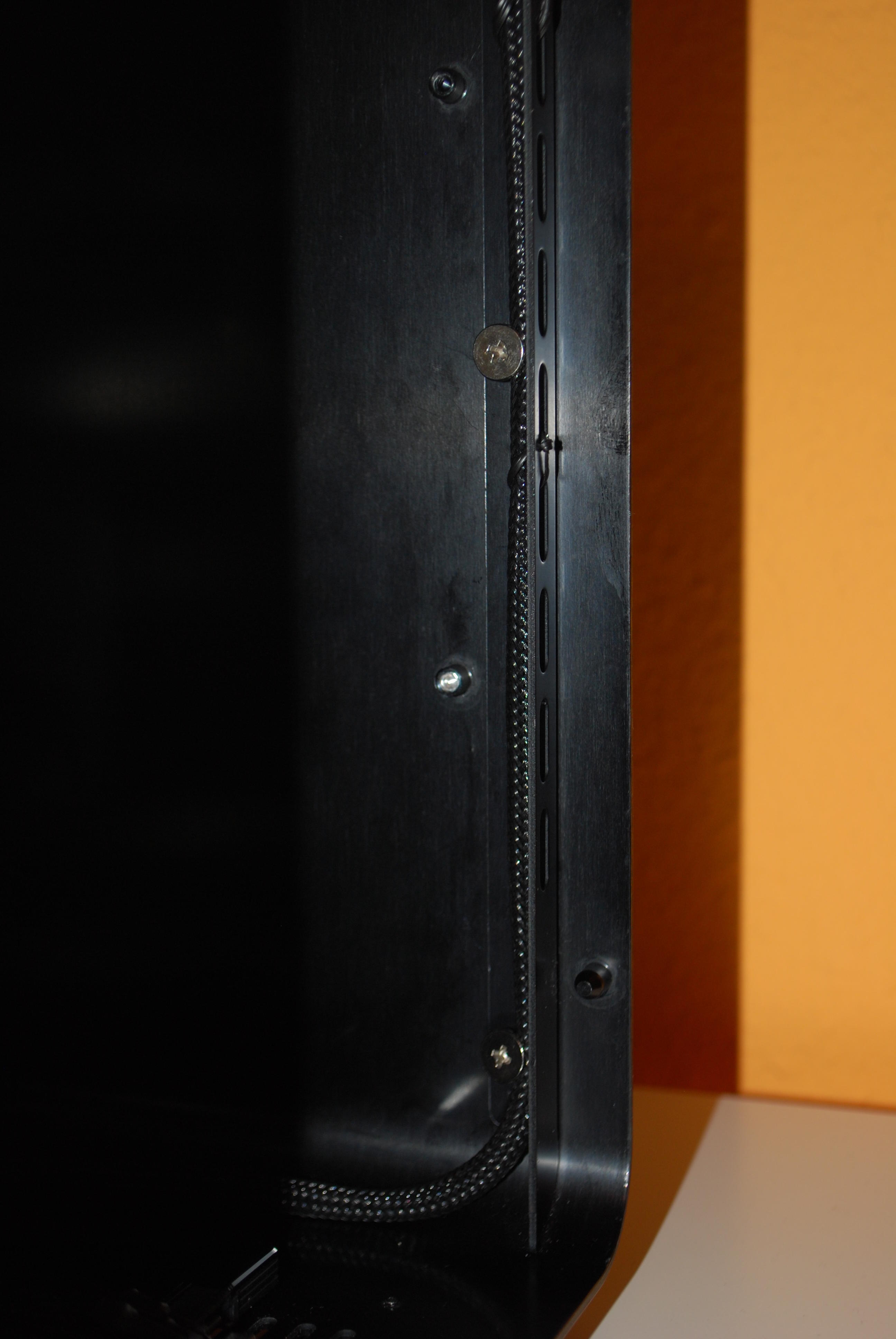

Für noch ein paar mehr Eindrücke zum fertigen System (bzw. der finale Zusammenbau). Zusammenbau ist recht tricky, die GPU mit Kühler ist so sperrig, dass zuerst Kühler, dann Slotblende der GPU und dann GPU-Platine eingesetzt werden musste und anschließend im Gehäuse verschraubt.
Verlegtes SATA/Molex Kabel unter dem Board:

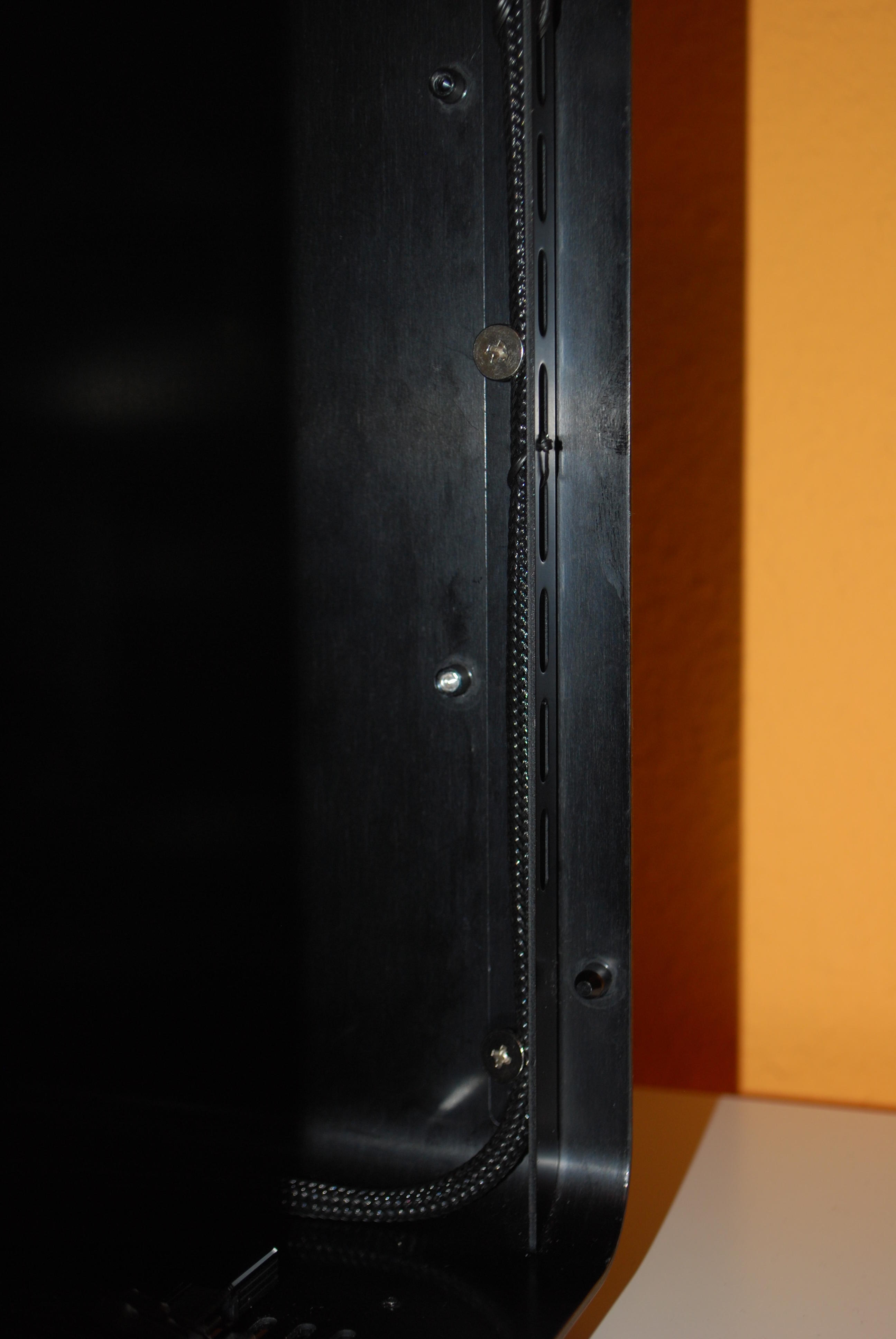

Das Powerbuttonkabel:

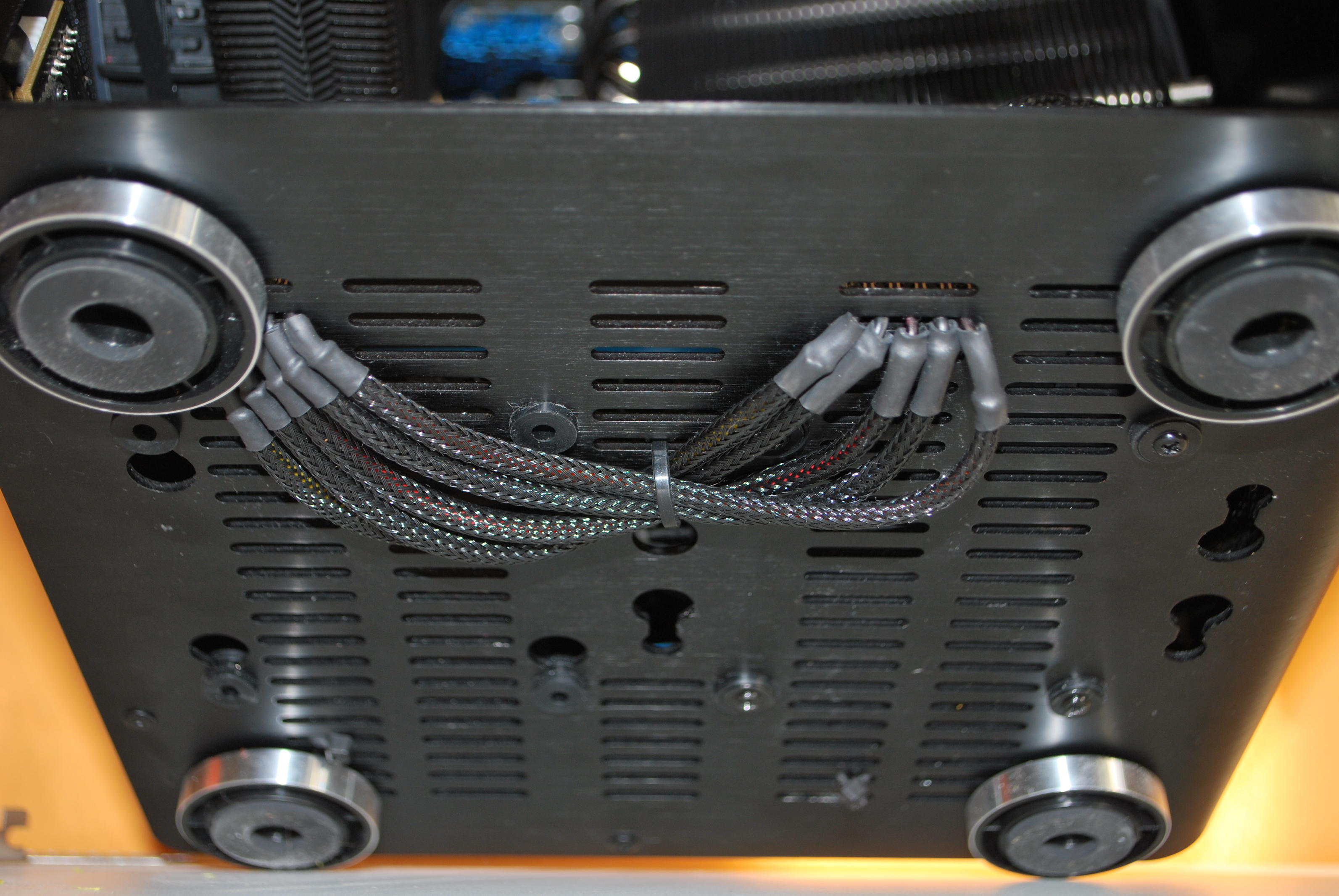

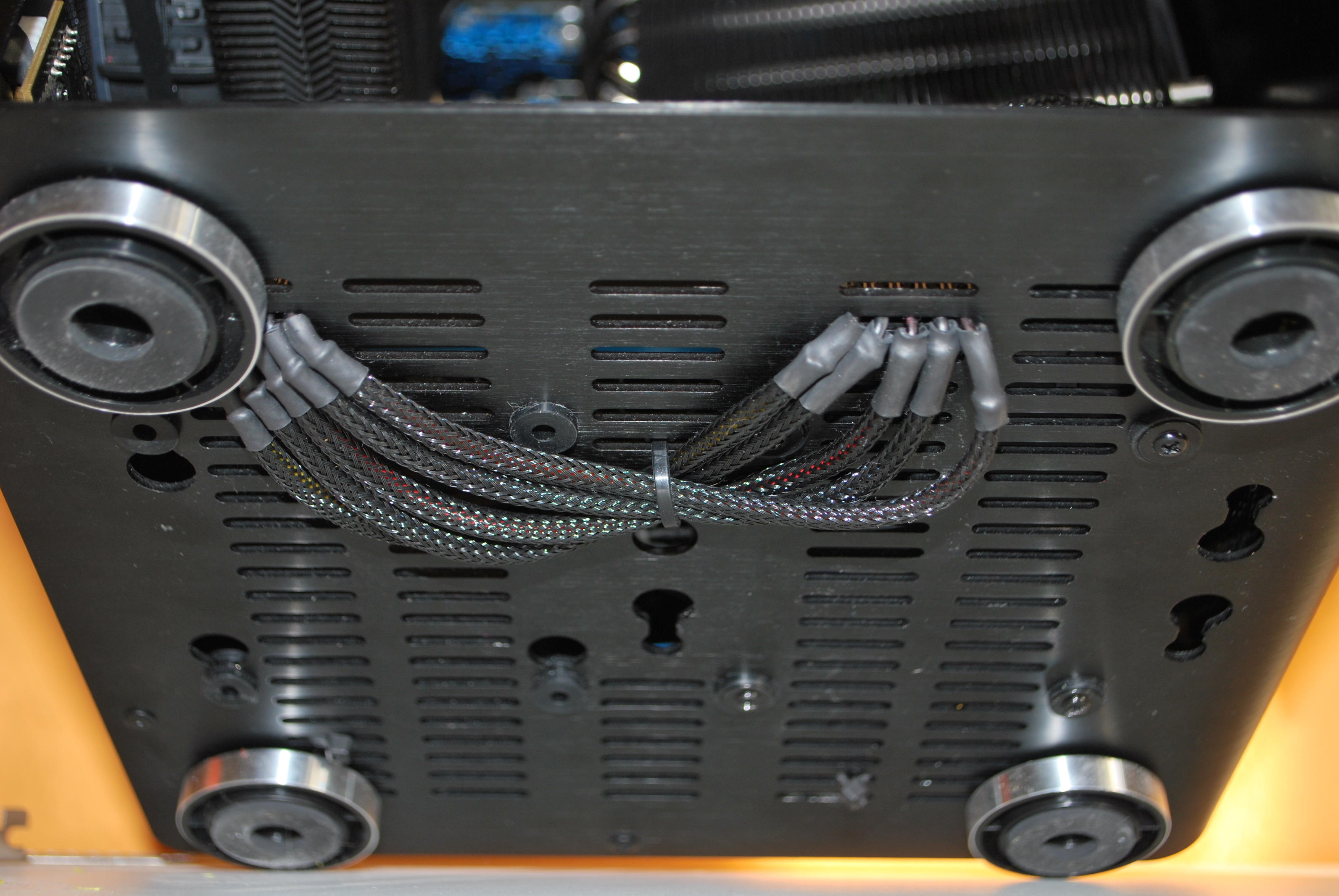

Die Kabel des SATA-Strangs sind unter dem Gehäuse verlegt, dann hat man zwei Plätze für 2,5'' Laufwerke:

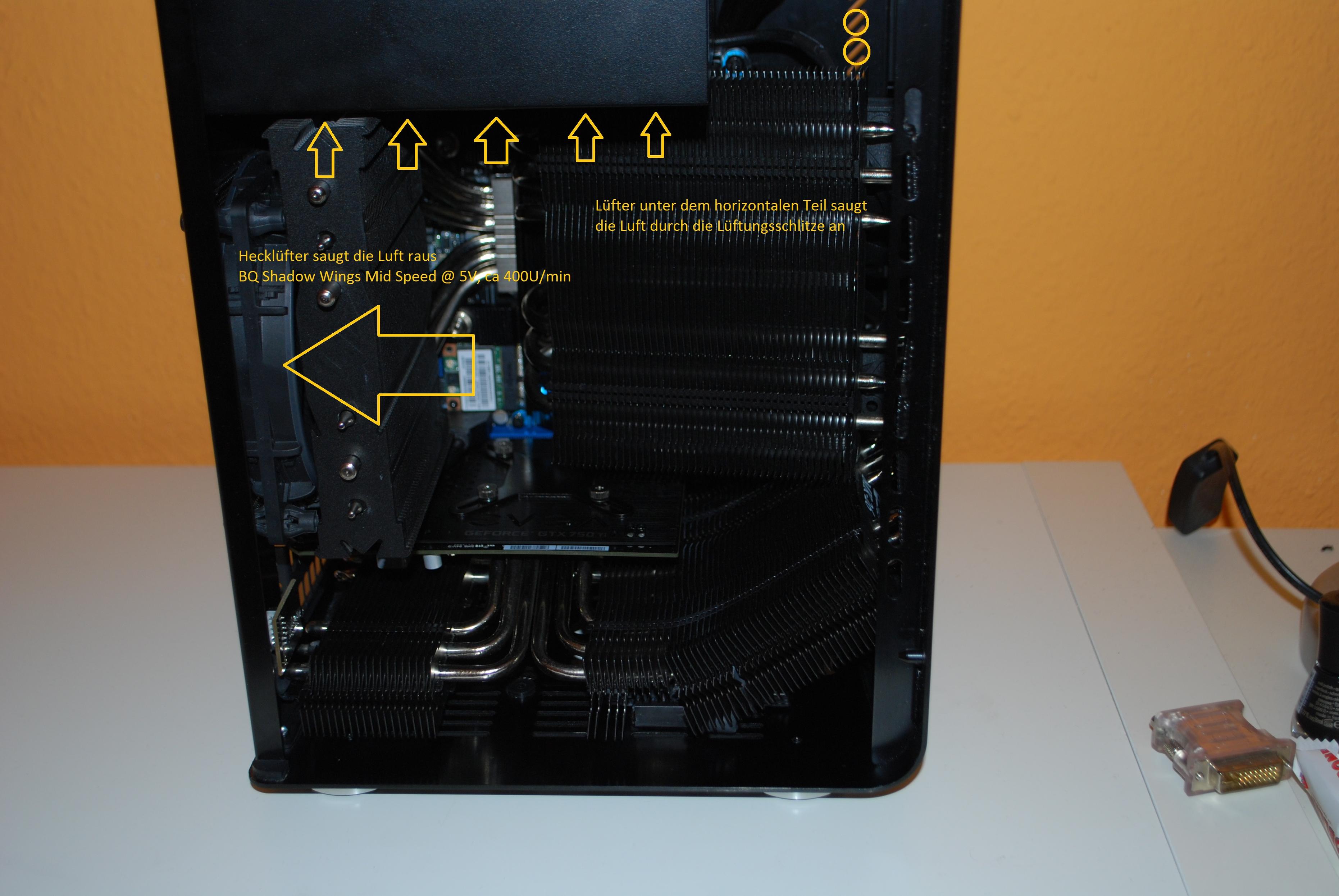

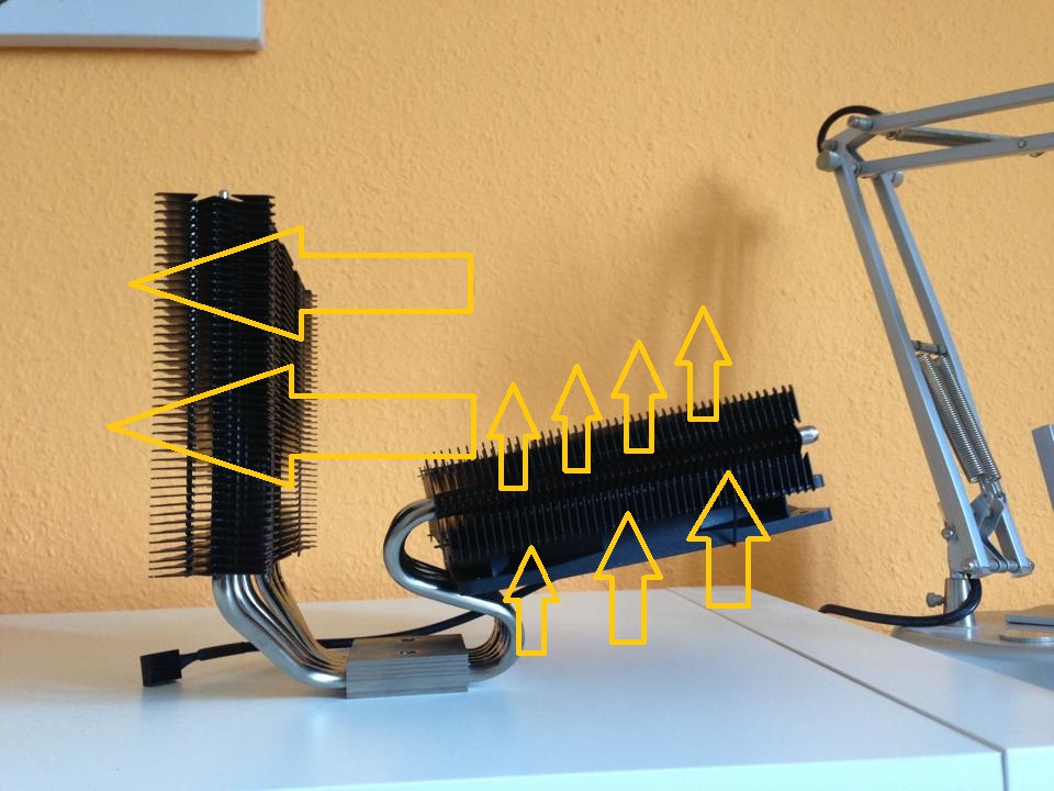

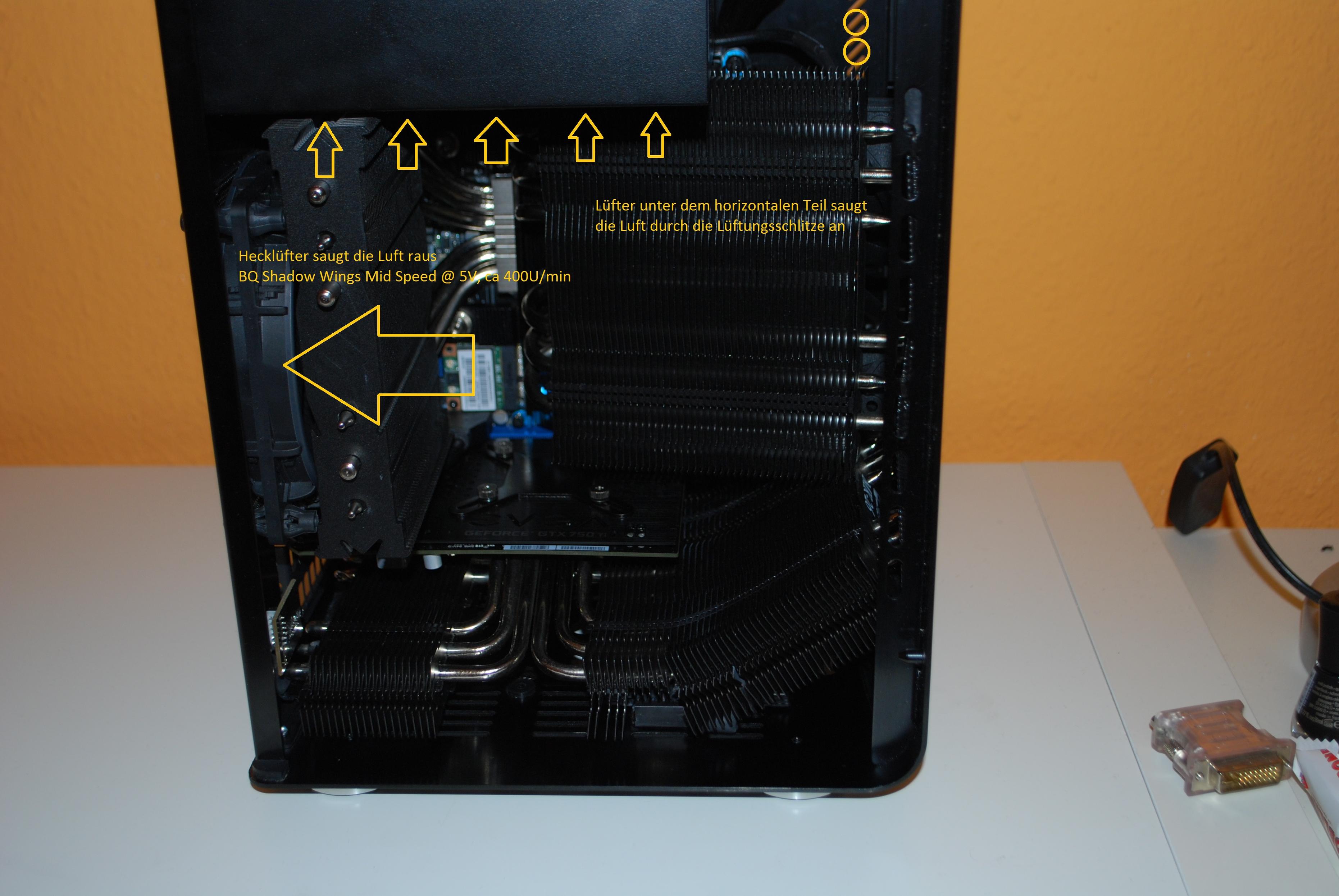

Den Genesis musste ich ebenfalls etwas zurechtbiegen, damit er ins Gehäuse passt (dadurch hat noch ein Prolimatech Ultra Sleek Vortex 12 druntergepasst, welcher den Airflow verbessert:

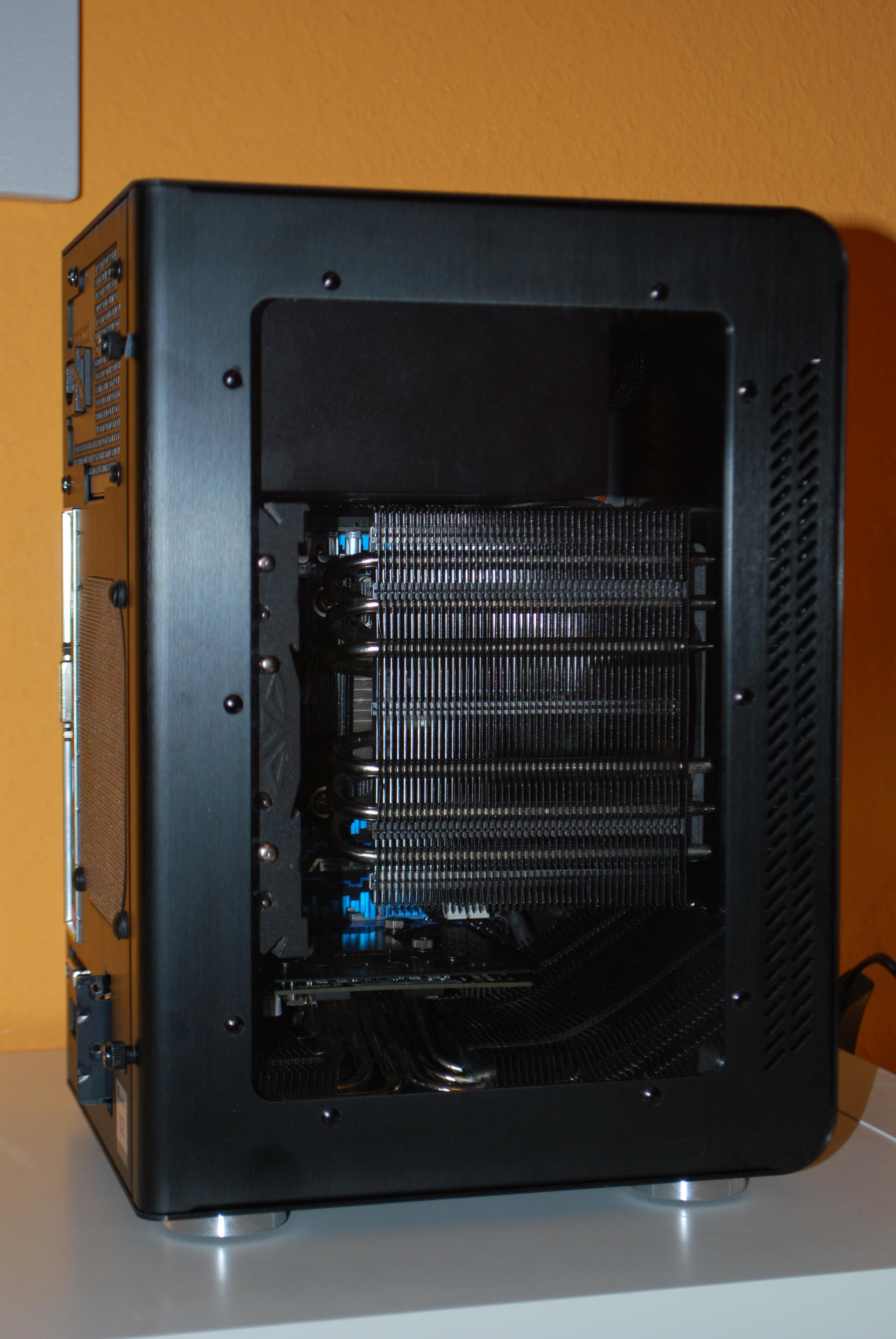

Diverse:
