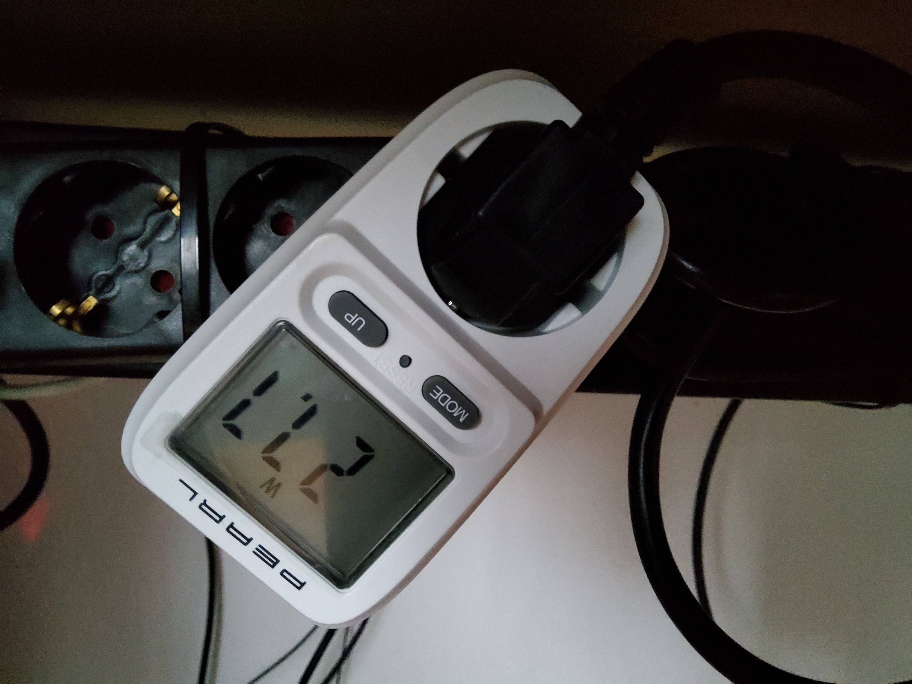

Mein PC (9900KS) mit einer 5700XT benötigt ständig ca. 115 Watt. Ist das normal?
ehr richtung 20% verlustleistung geht durch das netzteil drauf, bei der geringen auslastung
dann zieht die hardware ca. 96W, wenn davon 68W CPU+GPU ausmacht ist der rest ram+nvme+ssd+lüfter 28W
ist doch eigendlich ein guter wert, wenn du nochmehr stromsparen möchtest, betreibst du die flasche hardware...
Habe den Rechner neu gestartet und alle Autostartprogramme, die ich nicht unbedingt benötige ausgeschaltet, wie z. B. Spieleplattformen Steam etc.
Im Singe-Monitor-Betrieb taktet auch der Grafikkartenspeicher auf 200mhz runter und die Leistung im absoluten Idle sinkt auf ca. 77 Watt...hier und da geht er auch noch höher.
Im Multimonitorbetrieb habe ich ca. 107 Watt, geht auch ab und an auf 115 und seltener auch kurzzeitig auf bis auf 125 Watt hoch.
Also ist es doch der Multi-Monitor-Betrieb!
Die leicht erhöhten 77 Watt erklären sich wahrscheinlich durch die vielen SSDs und das 850 Watt-Netzteil, was sich natürlich bei dieser Leistung langweilt.

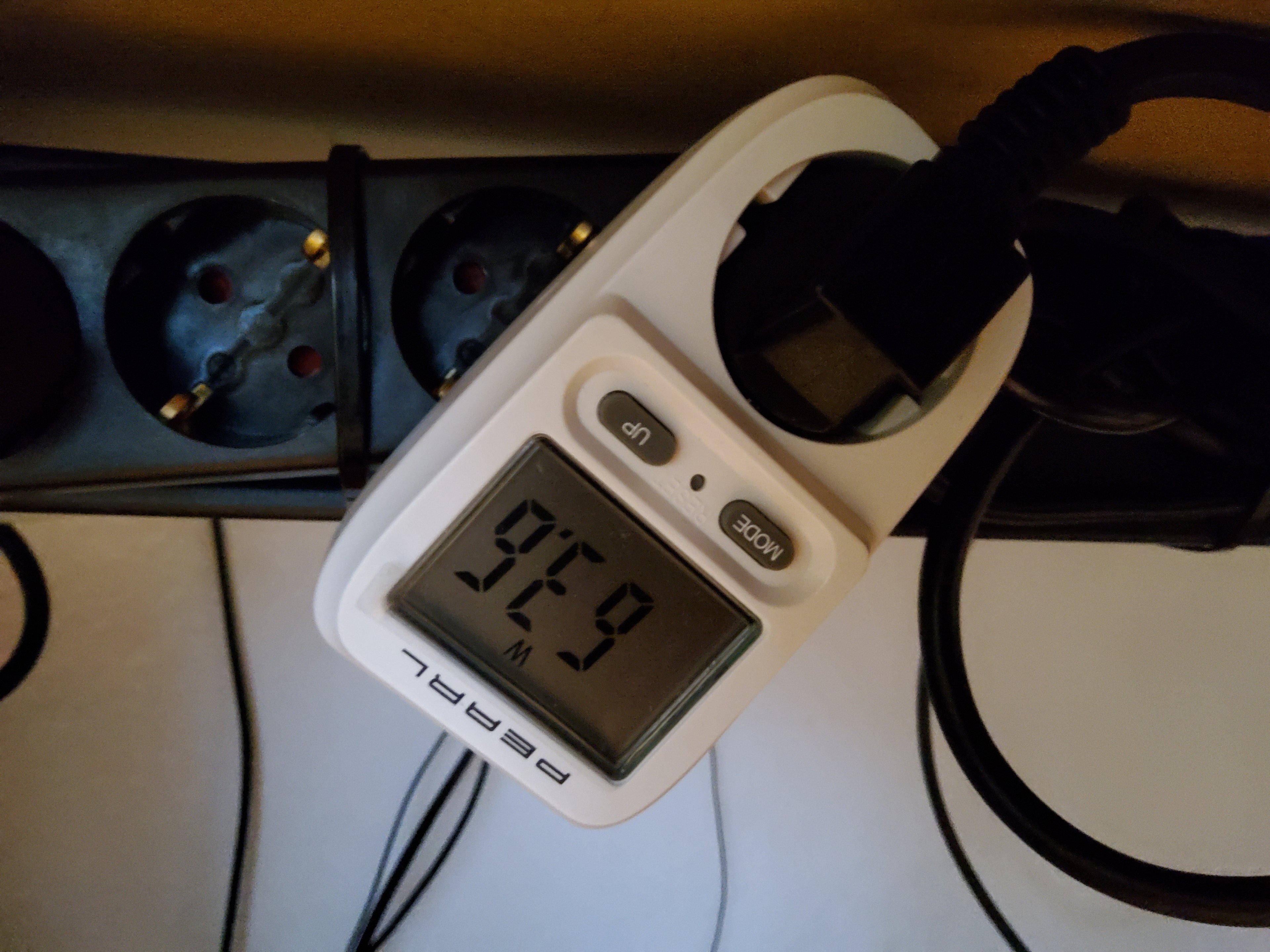

27,7 Watt bei geringster Helligkeit. Ich muss die Helligkeit nur hochdrehen, wenn mir die Sonne in mein Wohnzimmer scheint. Ansonsten reicht mir die minimalste Helligkeitseinstellung sogar aus, wenn ich meine zwei Deckenfluter neben meinem Schreibtisch mit 2x 13 Watt LED-Lampen eingeschaltet habe.
Ich empfand den Verbrauch von ca. 28 Watt auch extrem wenig.

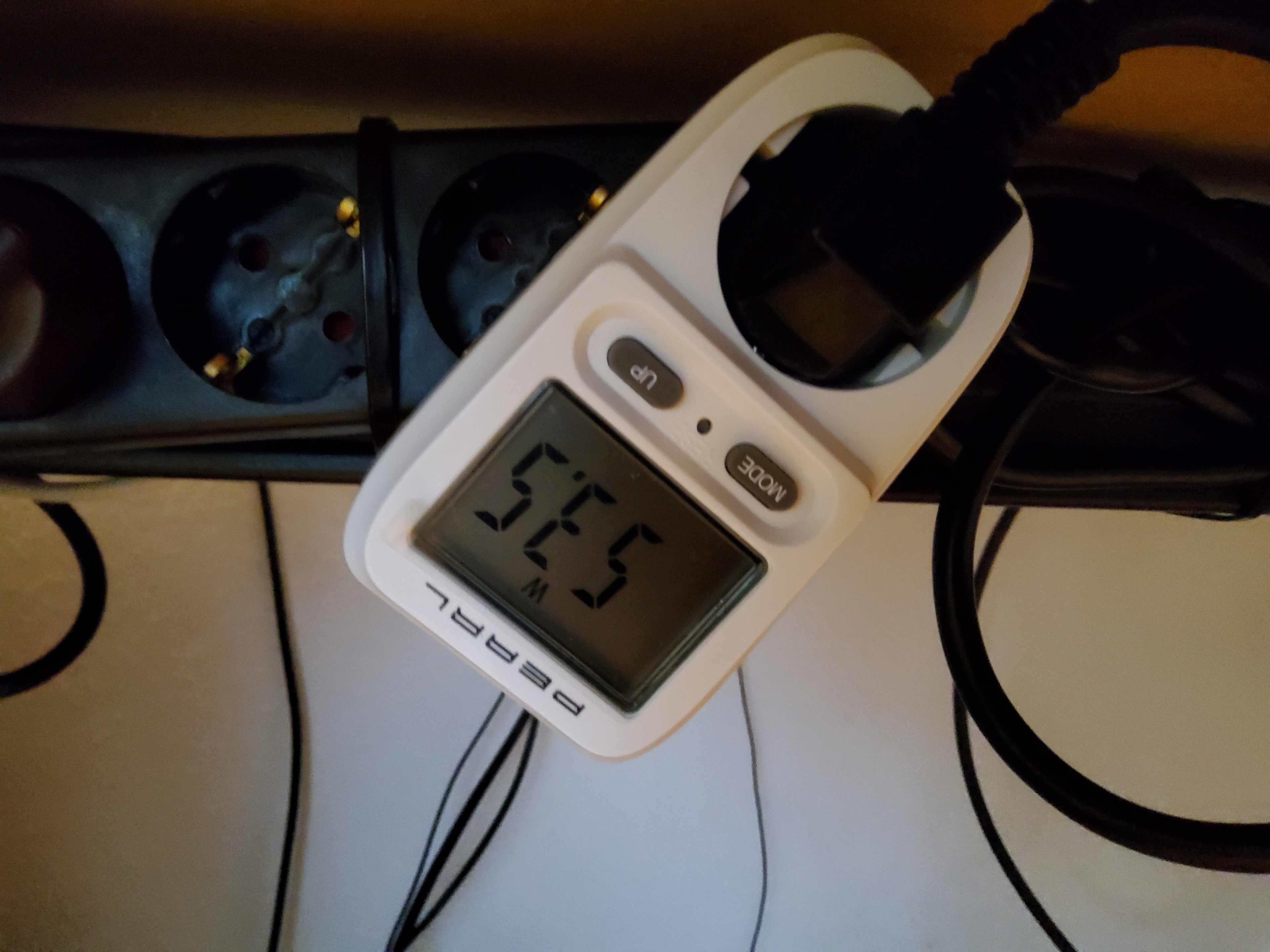

Leistung eines 43" LG-43UN700-B Monitors bei 50% Helligkeit (da blendet mich der schon. Auf 50% muss ich aber erst ab und an gehen, wenn mir die Sonne ins Wohnzimmer scheint, es im Wohnzimmer also richtig hell ist. In der Regel reichen dann aber schon 30-40% Helligkeit.

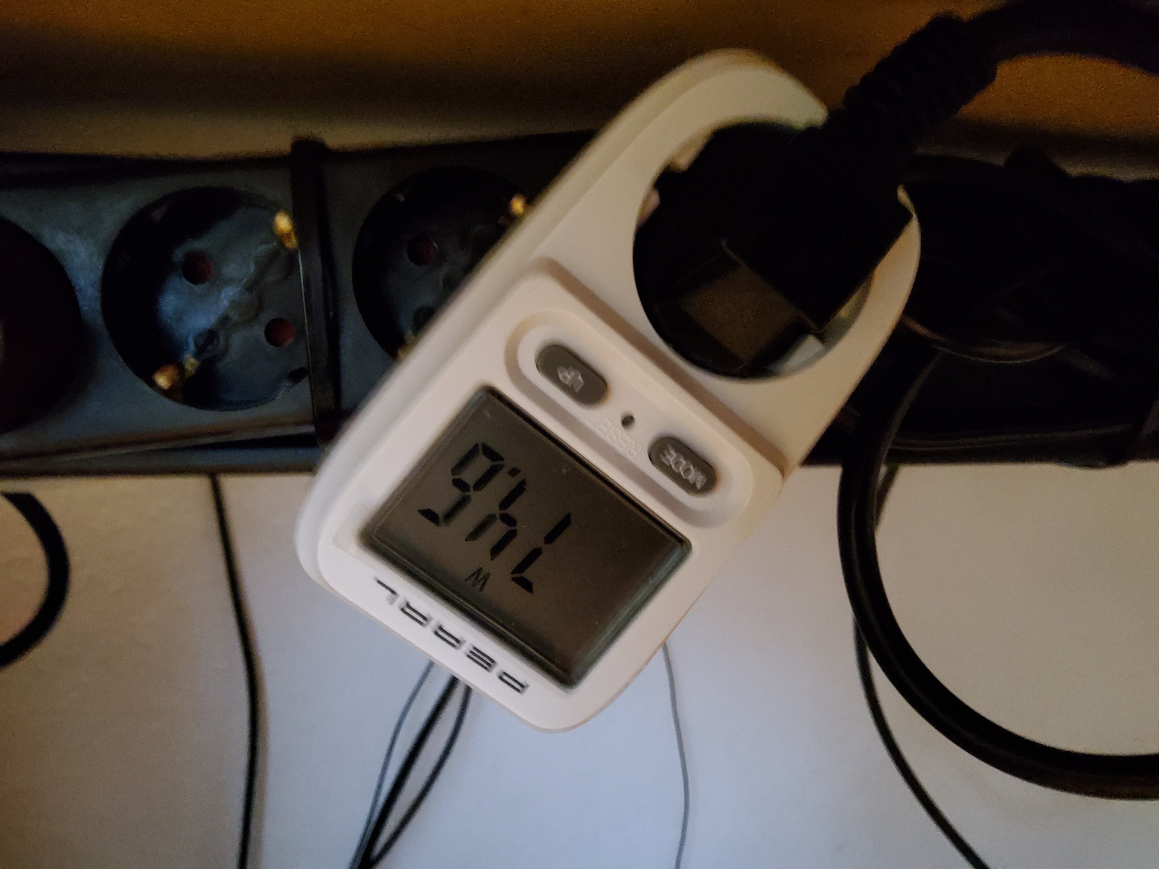

Leistung eines 43" LG-43UN700-B Monitors bei 75% Helligkeit:
Leistung eines 43" LG-43UN700-B Monitors bei 100% Helligkeit:
Der Monitor soll von den technischen Daten her 68 Watt verbrauchen. Kommt also in etwa hin bei 90% Helligkeit.
Also passt der angezeigte Wert zumindest ungefähr bei dem Leistungsmessgerät.
